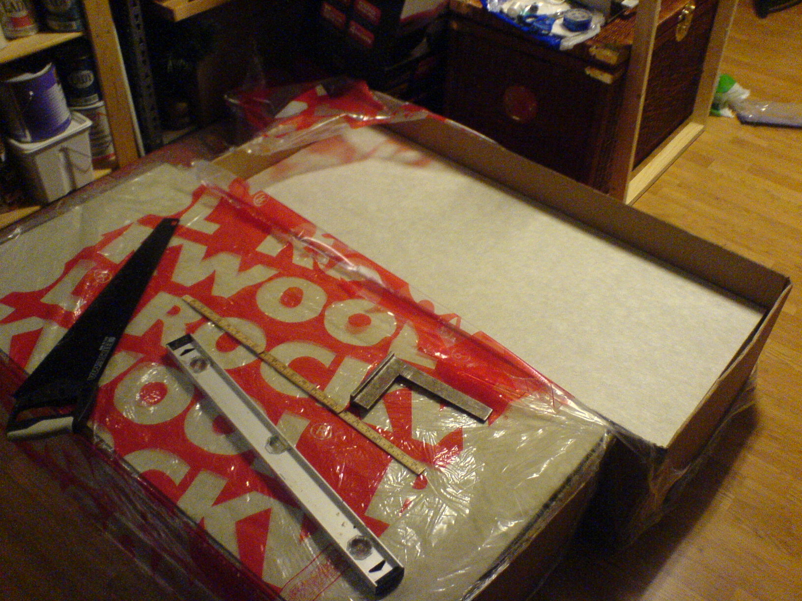

Startfanet Skrevet 6. februar 2009 Skrevet 6. februar 2009 Fremgang! fLeReK tok i dag en telefon til en lokal Byggmakker. Akkurat for øyeblikket hadde de fullt lager av Rockwool, men neste gang de tok inn kunne de mer enn gjerne få med noen pakker Rockwool Naturell 50mm. Da var det i boks.
Startfanet Skrevet 25. februar 2009 Skrevet 25. februar 2009 En liten oppdatering: Akustikkplatene hentes i ettermiddag!

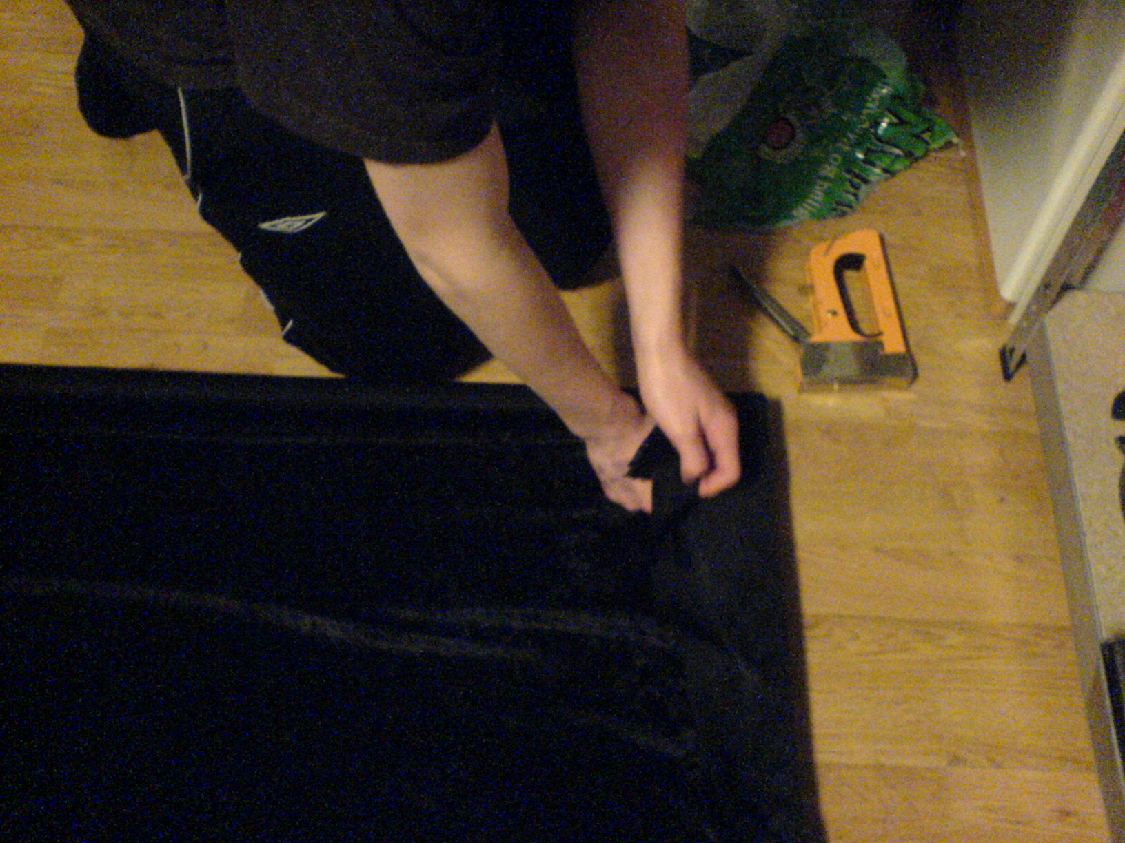

Gjest Slettet-XHLacM Skrevet 27. februar 2009 Skrevet 27. februar 2009 Drar av sted i morgen, men gjør regning med at bilder kommer onsdagskvelden.
ATWindsor Skrevet 2. mars 2009 Skrevet 2. mars 2009 For ekstra demping i de nedre frevensene kan man gå for 100mm-plater og en en anbefalt klaring fra veggen på 10cm. Når jeg snakker om klaring fra veggen er det selve rockwool-platen det er snakk om, ikke rammen som selvfølgelig hele tiden henger på veggen. Edit: platene henges selvfølgelig på veggen. Jeg skrur dem ikke fast, men lager en festeanordning. Startfanet skal også ha et par i taket, da lytterommet hans mest sannsynlig vil få et lydmessig løft av dette. Er ikke 20 cm samlet litt i underkant? "regelen" sier jo gjerne 1/4 bølgelengde for porøse absorbenter, og en sub begynner kanskje rundt 80 hz, 1/4 av bølgelengden på 80 hz er omtrent en meter. Blir interessant å se hvordan det spiller inn på rommet. Personlig tror jeg man har mer nytte av å dempe lave frekvenser, da repsons til høyere frekvenser hopper vilt mye bare man beveger hodet litt i alle tilfeller. AtW
Gjest Slettet-XHLacM Skrevet 4. mars 2009 Skrevet 4. mars 2009 (endret) Dette kommer jo helt an på hvilken delefrekvens man bruker. Selv ligger den på rundt 60Hz på musikk. Jeg slenger med to dårlige bilder: Endret 4. mars 2009 av Slettet-XHLacM

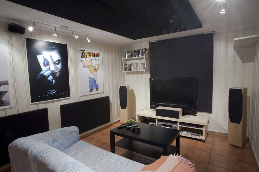

Startfanet Skrevet 3. juni 2009 Skrevet 3. juni 2009 Lenge siden platene ble ferdigstilt, men slenger opp et bilde av platene hengt opp.

tore_v1 Skrevet 26. oktober 2009 Skrevet 26. oktober 2009 (endret) Jeg bruker flere forskjellige tiltak i mitt rom - det viktigste tiltaket er sofaen min i stoff.. Den spiser en del refleksjoner kan du si. Det jeg stusser på, startfanet, er at du har dempeplatene så lavt som du har. Om diskantene ligger over dempeplaten så vil man ikke ha noen effekt i diskantområdet. Har du prøvd å heve de, slik at du får dempet førsterefleksjon fra både mellomtone og diskant, eller har diskanten din såpass stram spredningskontroll at det ikke er noe problem? Utover det - akustikk er alfa-omega om man er litt mer opptatt av lyd enn bråk... Jeg har hatt merkbare forbedringer i bassen etter at jeg skråstilte noen dempeplater i hjørnet bak høyttaleren. Dette vil gi de absolutt aller fleste anlegg strammere bass. Er man litt nevenytting så blir dette noe som kan gjøres til en liten pidestall for en blomsterpotte, nips, eller tilsvarende, da man gjerne kan lage en plate til toppen, slik at man får et trekantet bord på toppen. Det beste og enkleste trikset mitt er noe så enkelt som en pyramideformet bit av akustikkmateriale, a la rockwool, som settes i de fire hjørnene der vegg, vegg og tak møtes. Dette vil være en signifikant oppgradering for alle rom, og vil også gjøre det mer behagelig å føre en samtale der. EDIT: Trondheimsfirmaet som nevnes er Acoustic Tuning. Snakk med Frode, trivelig kar. Endret 26. oktober 2009 av tore_v1
