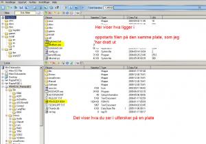

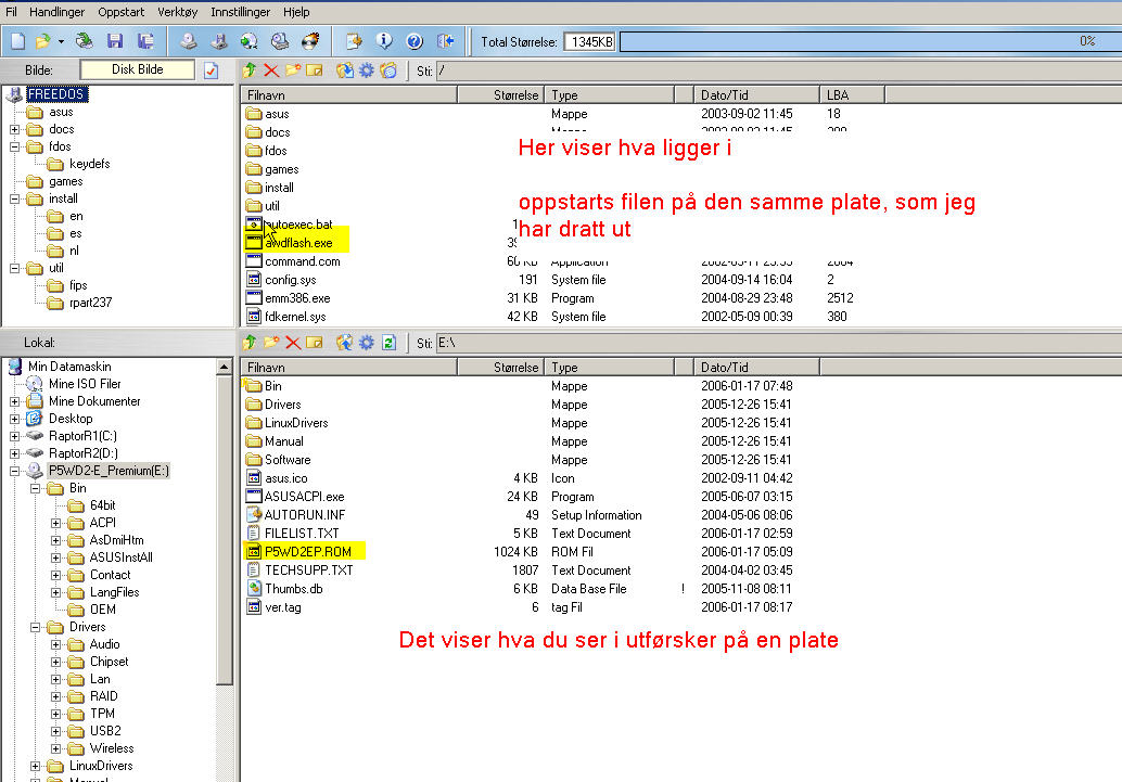

Hvis ikke det, så det enkleste for deg vil være å brenne igjen bios filen i en kopy av den origi plate som du sikkert har fra Asus. Vet du hvorden du gjøre det? Du trenger i så fall et prog som kan behandle ISO files.

Men oppstarts info, med alle dos filene ligger ikke synlig på plata di. De er i oppstarts sector.
Derfor trenger du iso prog for å lage en ny.
Det var det jeg mente, fordi det er enkelt.
Dette er fra en asus kort.
Bios filen er den .rom filen som ligger synlig i plata.
Du har .bin file, men det er det samme.
For deg betyr:
1) trekk ut oppstartsfil fra plata di og lagre på et sted.
2) legge alle filer som du har i din origi plate , men du erstatter den gamle bios bin file med det siste på et sted eller....direkte i (3)
3) plassere alle filer til brenning i prog du har.
4) montere oppstartsfil du har lagret
5 brenne.
