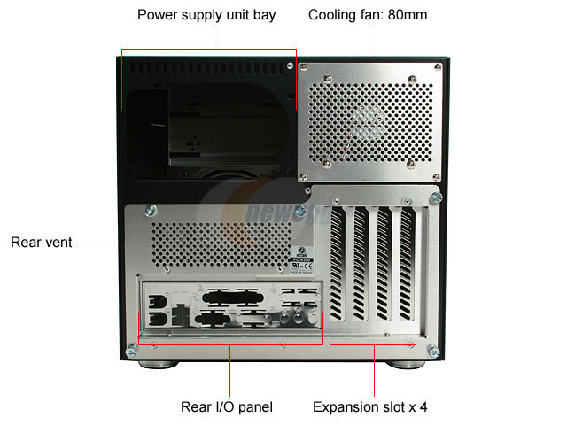

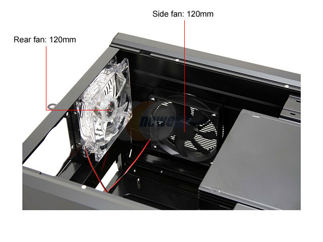

Lian-Li PC-V350B hadde heller ikke taklet denslags, i og med at power supply er plassert rett over cpu-socket;
Har sett et som greier selve høyden på stor kjøler, f.eks. NZXT Lexa (cube), men powersupply er plassert kloss inntil ved siden av, så ville nok by på problem okke som (med bredde/omkrets på kjøler)
Hadde du kunne "nøyd deg" med en mindre kjøler av typen Schyte Mini Ninja eller lignende, har du vel straks flere muligheter til å finne noe der ute.
Hm, interessant. Det var grusomt irriterende plassering av PSU på disse her. Takk for info.
