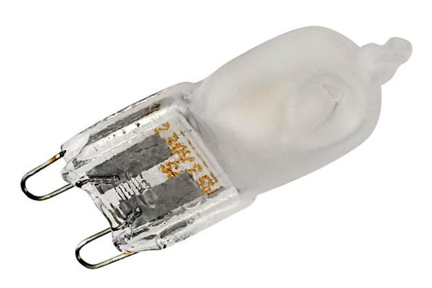

Pærene i ventilatoren er av denne typen, bare butt i topen, ikke spiss:
Det er ganske tight fit, så pæren på bildet ville ikke passet, men typen som er butt i toppen går. Jeg har ikke sett sparepærer i denne fasong/sokkel, men jeg har ikke sett etter dem heller. Kan prøve det.
Ang baderoms-halogenpæren så er det en 230V, ingen trafo der.
Har vel ikke så mye å si, men mener den er omtrent slik som dette, 25W:

De som er butte i toppen finnes også som stekeovnsmodeller, prøv slike i stedet for vanlige. Sikker på at halogenpæren er 230V? Sokkelen på din pære har jeg ikke sett på 230V spots, kun 12V. Men jeg har jo ikke sett alt...
Ja, jeg fant vel ikke identisk bilde for halogenvarianten. Mener sokkelen på de jeg har har et slags brun plast/kreamikk-stykke. Er forersten ikke spotter hvis jeg har gitt det nintrykket.

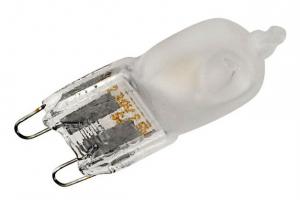

Pæra på nederste bildet er en 230V G9 pære, de går for et godt ord uavhengig av fabrikat er mitt inntrykk.
Er ofte montert i små designlamper som aldri skulle vært tilkoblet strømnettet.
En dimmer vil hjelpe men utgangspunktet er håpløst.

Sån ser en kjøkkenventilatorpære ut.
Halogenpære 230V G9 sokkel ser sån ut.

Jeg tok feil ang kjøkkenviftepæren. Der bruker jeg faktisk akkurat den pæren jeg har bilde av lengre oppe med spiss topp. Ellers stemmer badepæren bra.
