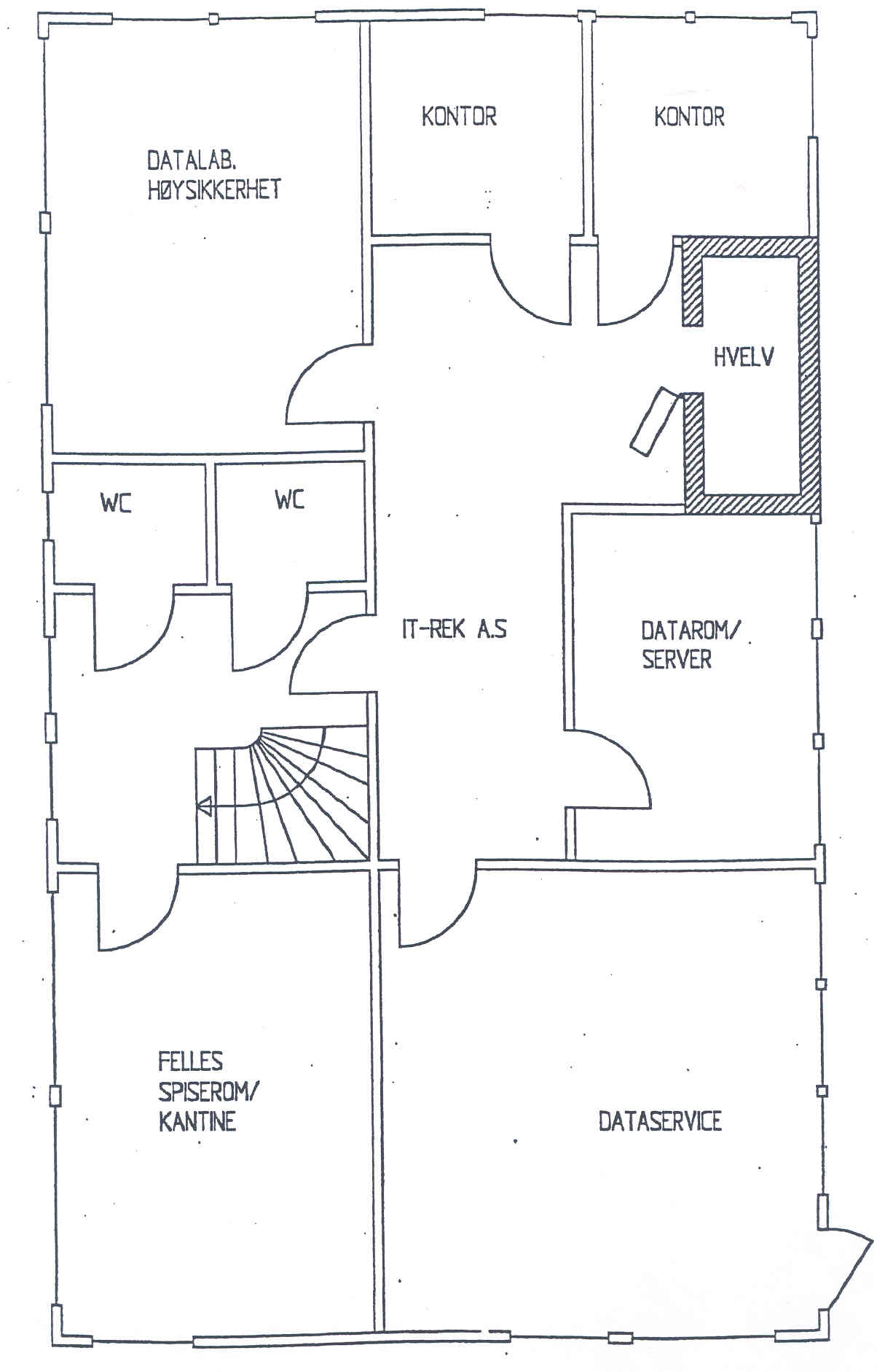

Har fått ei oppgåve der eg skal planlegge installasjon av brannalarmanlegg i eit næringsbygg. Eg skal velge detektorar og plassering av dei og sentralen osv. Eg skal og tegne inn kabelføringa.
Eg er veldig usikker på kva for detektorar eg skal velge.
Vist nokon kunne ha hjelpt meg med dette hadde eg vorte glad:)
Vedlegg tegningar over bygget.
Kan hende du bør bruke flere varianter avhengig av rommet, ellers ville en vanlig røykdetektor fungere for de fleste steder på tegningen. Muligens bortsett fra kantina om man vil gardere seg mot falske alamrmer ved svidde ting :p
Lyt nesten benytte seg av kanskje ein varmedetektor i kantina ja.
Er usikker på om eg burde velge optisk eller ione. Kanskje ein god blanding. I serverrommet trur eg at eg går for aspirasjonsdetektor.
Ville ha gått for vanlige optiske detektorer stort sett over alt, med untak av en multisensor O2T i kantina for å hindre uønskete alarmer. (O2T = 2x optiske kammer og en termisk inne i en detektor)
Vist kunde vil ha det kan man montere en TRD (Tidligrøykdetektor) i datarommet, men da disse er dyre er det greit at det kommer som et ønske fra kunde. (Husk at aspirasjon ikke automatiskt er en TRD.)
Og husk manuelle meldere i alle rømningsveier, og minimum 30m gangavstand i mellom to manuelle.
