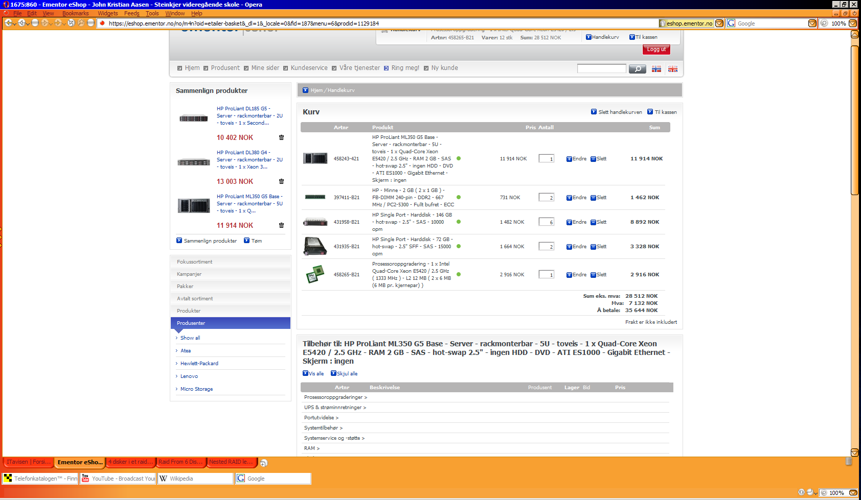

JKJK Skrevet 4. desember 2008 Skrevet 4. desember 2008 (endret) Hei. Jeg skal sette opp et utgangspunkt i ny systemcenter server, altså, en som skal pushe ut installasjoner på mange pc'er samtidig. Har noen erfaring med å kjøre 4 disker i et raid 0 array? Er det noe å hente på det? Tenker et raid0 à 2 disker til system og et raid0 à 4 disker til images og applikasjoner. https://eshop.ementor.no/no/m4n?cat1id=1&am...;prodid=1329840 Endret 16. juni 2009 av JKJK

JKJK Skrevet 5. desember 2008 Forfatter Skrevet 5. desember 2008 (endret) Litt endring i planene.... Ved nermere ettertanke tror jeg raid5 kanskje kan være best. Har begynt å sett på diverse alternativer, og har funnet en ML350 g5. Der kan jeg tuppe inn 2 stk 2,5" 15krpm i raid1 for systemt og 6stk 146gb 10krpm (2.5") i raid5 for data. Hva tror dere om det? Er veldig i tvil på akurat det med raidet i denne sammenhengen. I dag kjører vi også altiris der vi leser dataen fra 2 stk 7200rpm disker i raid 0, og dette er også for treigt. Vil 6stk 10krpm disker i raid 5 bli raskere? Endret 5. desember 2008 av JKJK

JKJK Skrevet 16. juni 2009 Forfatter Skrevet 16. juni 2009 (endret) Da er SCCM serveren oppe å går. Ved en feil (faktisk.... skal man gjøre det skikkelig må man gjøre det selv!) så ble diskene satt opp i raid0. Den egentlige planen var raid 10, men når det først var gjort så tenkte vi vi måtte prøve. (OS-raidet er i raid1). Det fungerer strålende. Her er et screenshot av SCCM serveren i aksjon. Her installeres ca. 30 HP 6715b. Vi har fysisk kapasitet til rundt 40. Dette er tatt i begynnelsen av installasjonen, så hastigheten har vært over 90% av 2Gb etherchannelen Endret 16. juni 2009 av JKJK
