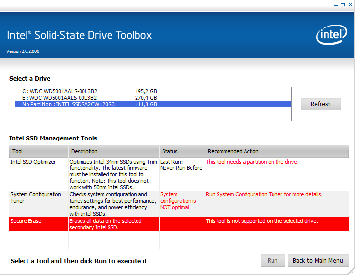

Jeg får ikke kjørt secure erase på min Intel 320 120GB.
Har både formatert og slettet alle partisjoner, men den mener fortsatt at disken ikke støttes..
Hva gjør jeg feil?
Kanskje ikke helt riktig sted å poste, men det er her dere med mest peiling bruker å være :)
Først kan jeg jo si at en formatering gjør den samme nytten, du har mao fått "ytelsen" tilbake hvis det var årsaken til at du ville rense den.
Det er vanskelig å si årsaken til at funskjonen ikke virker, det kan være flere årsaker som bla hovedkort eller at du rett og slett trenger å reboote.
Jeg ville imidlertid ikke brukt mere tid på det, du har fått renset den i det øyeblikket du hurtig-formaterer den.
Jeg skal sette den inn i en annen laptop.
Så secure erase funksjonen er unyttig?
Har rebootet uten at det hjalp. Asus M4A77TD Pro(socket AM3) er hovedkortet den er koblet til.
SSD Toolbox skal ikke kreve Intel chipset så vidt jeg har lest i manualen.
Endret av TT88
Den er ikke unyttig men man en hurtig-formatering gjør samme nytten på SSD-er som støtter TRIM.
Hadde den ikks støttet TRIM hadde det vært en annen sak.
Jeg kjører selv Intels Toolbox på AMD hovedkort og det fungerer. (ASUS CHIV)
Har du den koplet til en av de primære portene, oftest 0-3 (1-4) og hvilket modus står kontrolleren i. (raid/ahci/ide)
Den sto i port 4, nå satt jeg den over i port 3. AHCI mode. Nå får jeg melding om at ata security er enabled, og at jeg må power cycle. Men hvis du sier det ikke er no vits så stoler jeg på det :)
