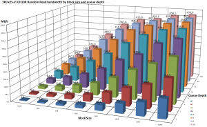

GullLars Skrevet 22. februar 2010 Forfatter Skrevet 22. februar 2010 Intel 160GB Gen2 har jeg aldri sett på som noe reelt alternativ, da jeg ikke har behov for noe mer enn 60-80GB lagring fra SSD, så 2x 80GB Gen2 er utelukkende et alternativ for bedre ytelse. Om dette er tilfellet vil jeg anbefale deg å se på 3x x25-V. Du får da 120GB til ca 2700kr og 500 MB/s les og god IOPS både les og skriv. Det forutsetter at du har 3 ledige porter på ICH10R da. Her er et 3D diagram av ytelsen til 3R0 x25-V fra ICH10R: Dette er random read, seq read vil være høyere ved samme block størrelser.

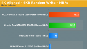

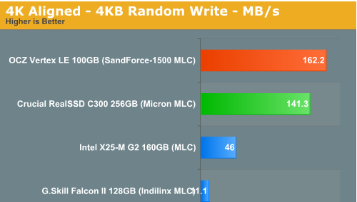

RamGuy Skrevet 22. februar 2010 Skrevet 22. februar 2010 Syntes ikke Crucial RealSSD C300 gjorde det noe merkverdig på Anandtech sin test? God på random read, men syntes den faller litt igjennom på 4KB random write? Hvert fall tatt i betraktning hva den mest sannsynlig vil koste, du kan jo fint pare 4x Intel X25-V, eller 2x Intel X25-M til prisen av en C300? Det som vell taler til C300 sitt forsvar er vell lagringskapasiteten, men igjen for de av oss som er mer ute etter en systemdisk hvor noen få applikasjoner / spill skal bli installert hvor det er ytelse som er i fokus og ikke mest mulig lagring (klarer meg selv fint med 60-80GB, da alt annet blir stort sett kastet på NASen) så syntes jeg C300 faller igjennom, hvert fall ytelse / pris.
Anv Skrevet 22. februar 2010 Skrevet 22. februar 2010 Da tenker du på benchmarken hvor den var "unaligned"? 4KB random write aligned er jo helt vanvittig Uansett er X25-V en spennende sak, hvis man bare har nok porter ledig. Ytelsen på 1 er bra og den blir ikke dårligere med 2-3 stk i raid-0. Jeg testet alle varianter av X25-V fra 1 til 4 stk i raid-0, grafer og tall finner du i benchmarktråden.

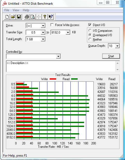

Anv Skrevet 22. februar 2010 Skrevet 22. februar 2010 (endret) Anvil, har du anledning til å kjøre en ATTO med maks lengde og QD10 på RAID oppsettene dine? (alså som de står nå) Akkurat nå står 2 X25-V i software raid etter diskusjonen med Theo, jeg kan kjøre på det, eller var du ute etter noen av de andre raidene med M serien? ATTO fungerte ikke mot software raid. (jeg liker ikke ATTO uansett ) Her er en single 40GB Hva var det du var ute etter? Endret 22. februar 2010 av Anvil
GullLars Skrevet 22. februar 2010 Forfatter Skrevet 22. februar 2010 ATTO er et greit verktøy for å analysere sekvensiell båndbredde. SS du har postet over viser èn x25-V som klarer 190MB/s (189,5...) ved 8KB og QD 10. På laptoppen min klarte min Vertex 30GB (FW 1.30) 207MB/s ved 1MB og QD 10. Ved 8KB QD 10 klarte den 84MB/s les og 95MB/s skriv. (peak skriv var 128MB/s ved 1MB og QD 10) Det jeg tenkte på var at det kunne vært morro å brukt ATTO for å se på den sekvensielle skaleringen i RAID (og sekvensiell ytelse i RAID etter block størrelse og QD). Det samme kan jo også gjøres i IOmeter, men ATTO er liksom kjapt og greit om man ikke trenger stor QD range men bare vil spot-teste QD. Jeg kan godt ta dette opp i benche-tråden, siden det passer bedre der.
