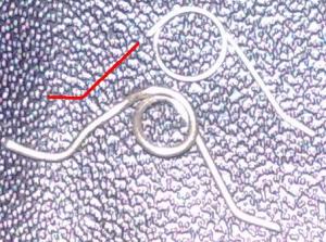

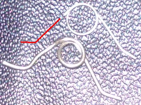

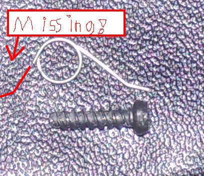

FuzzFuet Skrevet 30. november 2008 Skrevet 30. november 2008 (endret) Hei Har en Dualshock 3 liggende her med en slapp R2 trigger. Fjæra inni den har knekt fant jeg ut etter jeg åpna den, igjen Om noen her har en ødelakt Sixaxis eller Dualshock 3 liggende eller fjær som har orka og send en til meg? Hadde blitt veldig glad da Sikkert ingen butikker som selger slike? Endret 30. november 2008 av Einar'n

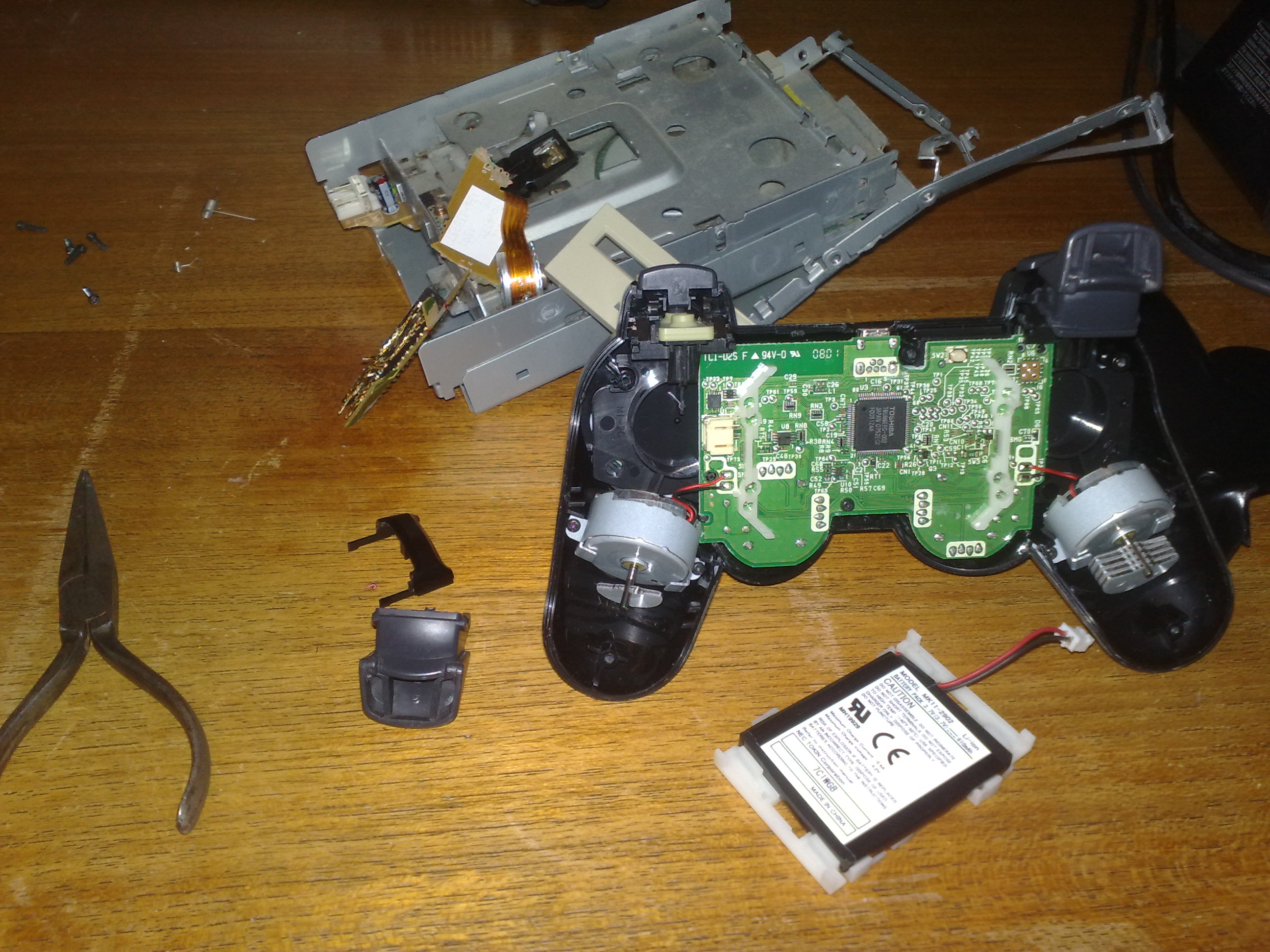

asdfteam Skrevet 30. november 2008 Skrevet 30. november 2008 Min knakk på akkurat samme sted (bare at det var L2). Heldigvis har jeg masse gammel HW liggende, så jeg åpnet en gammel diskettstasjon, og den hadde et par fjærer av lignende type inni. Måtte klippe fjæra av og snurre den litt opp med en tang, siden den hadde for mange runder. Fjæra var litt strammere enn originalen, men jeg syntes ikke det gjorde så mye siden da ble 'bremsen' litt tyngre å trykke inn, sånn den skal være...
Kuff1 Skrevet 30. november 2008 Skrevet 30. november 2008 Go MacGyver on it`s ass! Du finner sikkert en fjær en aller annen plass. VHS-kassetter og disketter som asdfteam nevnte har liknende fjærer.
FuzzFuet Skrevet 30. november 2008 Forfatter Skrevet 30. november 2008 Oh, skal se hva jeg finner i "HW-kassen"
asdfteam Skrevet 30. november 2008 Skrevet 30. november 2008 Ja, en diskett har ei fjær som ligner ganske mye, tror den skal funke. (hvis ikke hullet i den er for lite for den stanga som knappen vipper på.)
FuzzFuet Skrevet 30. november 2008 Forfatter Skrevet 30. november 2008 Nå, hva tror dere? Måtte drepe en diskettstason fra 13.06.1989 Da er det plug and play kanskje..
JarlDR Skrevet 30. november 2008 Skrevet 30. november 2008 Nå, hva tror dere?Da er det plug and play kanskje.. Ser ut til å passe fint det der. Men ta å sjekk fjæra i en diskett, den skal være temmelig lik.
FuzzFuet Skrevet 30. november 2008 Forfatter Skrevet 30. november 2008 Den passet ja, men den ble mye tyngre enn vanlig, så bytta den med fjæra som var på L2 slik at den ble bremse knappen. slik som "asdfteam" sin Noen som klarer å tippe hvilket spill som gjorde dette da? *kremt*klistemerker*kremt*
Kuff1 Skrevet 30. november 2008 Skrevet 30. november 2008 Bra mekka det der ja. Tror det kan funke greit. Men den ser kanskje lit vel kraftig ut. Jeg ville også sjekket i en diskett eller VHS. De fjærene er tynnere,slik som i R2-knappen.
