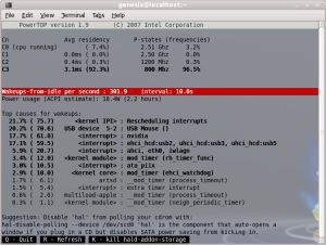

alaruz Skrevet 27. november 2008 Skrevet 27. november 2008 Jeg har lenge vært en Linux bruker på stasjonære maskiner, og Windows har vært forbeholdt til den bærbare. Samtidig har jeg nå en god stund dualbootet Fedora 9 (snart 10..) og Vista x64 på min M1330. Men batterilevetiden er ellendig i fedora, sammenlignet med Vista uten at jeg skjønner hvorfor. Får kun i underkant av 2 timer i Fedora, og får 3,5 timer og vel så det i Vista. Dette er på tross av at bruken i Vista gjerne er til "tyngre" oppgaver enn det jeg bruker fedora til.
jonnor Skrevet 27. november 2008 Skrevet 27. november 2008 Det er fordi en, eller flere, enheter/drivere hindrer strømsparing i å virke. Dette er helt avhengig av din egen hardware, så det er kun du som kan finne ut hva som er årsaken, og rapportere denne slik at det kan bli fikset. Er du veldig heldig så kan det jo hende det er fikset i den nye kernelen som kommer med F10 da.

Dy§no Skrevet 27. november 2008 Skrevet 27. november 2008 Jeg har lenge vært en Linux bruker på stasjonære maskiner, og Windows har vært forbeholdt til den bærbare. Samtidig har jeg nå en god stund dualbootet Fedora 9 (snart 10..) og Vista x64 på min M1330. Men batterilevetiden er ellendig i fedora, sammenlignet med Vista uten at jeg skjønner hvorfor. Får kun i underkant av 2 timer i Fedora, og får 3,5 timer og vel så det i Vista. Dette er på tross av at bruken i Vista gjerne er til "tyngre" oppgaver enn det jeg bruker fedora til. Kan du ikke installere "powertop", så ser du til enhver tid hva som bruker strøm på maskinen og kan finne synderen.
alaruz Skrevet 27. november 2008 Skrevet 27. november 2008 Jeg har lenge vært en Linux bruker på stasjonære maskiner, og Windows har vært forbeholdt til den bærbare. Samtidig har jeg nå en god stund dualbootet Fedora 9 (snart 10..) og Vista x64 på min M1330. Men batterilevetiden er ellendig i fedora, sammenlignet med Vista uten at jeg skjønner hvorfor. Får kun i underkant av 2 timer i Fedora, og får 3,5 timer og vel så det i Vista. Dette er på tross av at bruken i Vista gjerne er til "tyngre" oppgaver enn det jeg bruker fedora til. Kan du ikke installere "powertop", så ser du til enhver tid hva som bruker strøm på maskinen og kan finne synderen. Vedlagt ligger Output fra powertop. Vet ikke hva jeg skal se etter, annet enn at det ser ut til at nvidia driveren tar sitt? Skjermskudd tatt i batterimodus, fedora 9. Batteri ca. 68% igjen og 1 time og 15 minutter gjenværende batterilevetid. Kun firefox kjørende av "normale" programmer.
