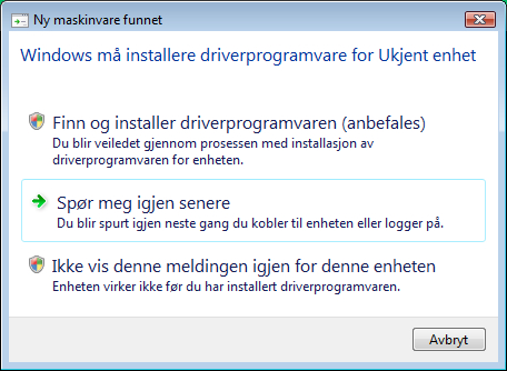

Jeg har hatt min WD Elements (500GB) i flere måneder nå og har klart å bruke den uten problemer så lang. Men forleden dag fikk jeg denne meldingen når jeg koblet den til:
Så helt naturlig klikker jeg på "finn og installer driverprogramvaren"

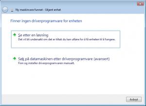

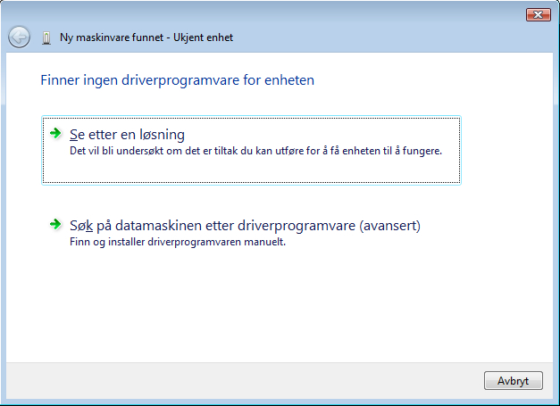

Men da kommer denne beskjeden:
Hvis jeg klikker på "finn en løsning" så får jeg beskjed om at Windows ikke finner noen løsning.

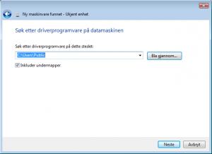

Men man kan søke på datamaskinen etter programvare, problemet er at jeg har ingen anelse om hvor driverprogramvaren er eller hva filen heter eller om den er på datamaskinen i det hele tatt.

Det kan virke som den interne USB kontrolleren i WD Elements disken har sagt takk for seg. Du har jo samme problem på to forskjellige PCer med forskjellig OS.
Two options: Sende disken til WD for reparasjon eller kjøpe et nytt ekstern kabinett og montere den der. For å gjøre det siste må du ta disken ut av WD kassen og da forsvinner alt som heter garanti. Kommer an på om du har viktige data på den da.
