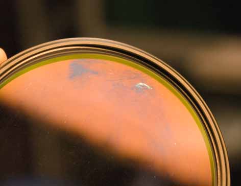

foenix Skrevet 25. november 2008 Forfatter Skrevet 25. november 2008 I de fleste tilfeller holder det med en mikrofiberklut (som er laget for optikk).Har du griset det skikkelig til og trenger renseveske ville jeg satset på noe som er beregnet for optikk slik at du ikke risikerer å skade coatingen. Er det mulig jeg har skadet coatingen når jeg har fått noen blålige skjær på filteret?
erlingba Skrevet 25. november 2008 Skrevet 25. november 2008 Hva slags filter er det du har? Og har det virkelig rød farge på coatingen som det ser ut til? Du kan få slik blåfarge om man får fett på, men om man skraper hardt kan man også skade coatingen. Det er imidlertid stor forskjell på coatinger, noen tåler masse mens andre er forholdsvis ømfintlige.
foenix Skrevet 25. november 2008 Forfatter Skrevet 25. november 2008 Hva slags filter er det du har?Og har det virkelig rød farge på coatingen som det ser ut til? Du kan få slik blåfarge om man får fett på, men om man skraper hardt kan man også skade coatingen. Det er imidlertid stor forskjell på coatinger, noen tåler masse mens andre er forholdsvis ømfintlige. Jeg har et Hoya HMC SUPER filter som jeg kjøpte ganske rimelig på Ebay. Rødfargen er vel noe av refleksen fra lampen som jeg belyste det med. Blåfargene har variert litt etterhvert som jeg har prøvd å pusse på det. Jeg har bl.a. prøvd med varmt vann samt en skjermrenser som heter vu-tek cleaner.
tomsi42 Skrevet 25. november 2008 Skrevet 25. november 2008 (endret) Skru av filteret, vask det i lunket vann og en masse med Zalo (filteret, altså). Tørk det med en klut som ikke loer. Fungerer alltid. Hvis ikke, så kast filteret*. Tom *) Du må ikke kjøpe et nytt. edit: En liten presisering ... Endret 26. november 2008 av tomsi42

foenix Skrevet 26. november 2008 Forfatter Skrevet 26. november 2008 Det så ut som om det gikk bra med zalo og mikrofiber. Man må selvfølgelig skylle godt under rennende lunkent vann etterpå. Hos ClasOhlson kan man forøvrig kjøpe en såkalt ultramikrofiber OptikDuk for kr 29.- Den kan man bruke til briller, linser og cd-plater.
