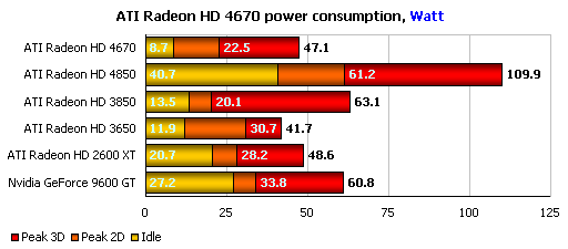

HER ER ET BILDEav mit 4670 som kjører farcry 2 i nesten samme oppløsning som du med meget fine settings.
det er bare posetivt at kortet har vifte når den er tilnermet lydløs. det er ca som en noctua på 800rpm
det som gjør et 4670 såpass atraktivt er at det har meget godt utviklet "powerplay teknologi" det vil si at den justerer frekvens og volt etter bruk og under IDLE så bruker det kun 8,7W som egentlig ike er noe som helst. går du opp i størrelse på kort er 4830 neste og du må regne over 1100,- og du mister powerplay.
