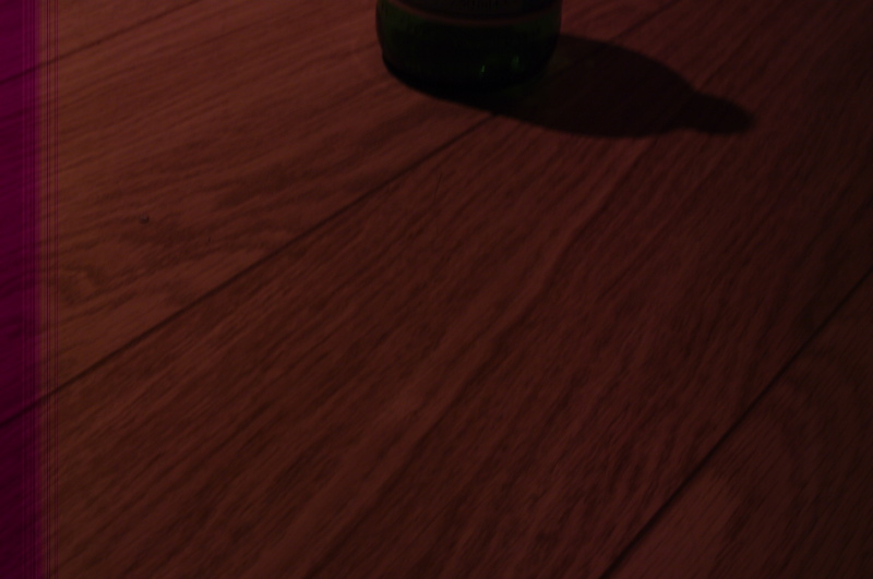

Euklid Skrevet 28. februar 2009 Skrevet 28. februar 2009 Har en lei følelse av at jeg kommer til å finne ut hvor gode servicemulighetene er, se vedlagt bilde. Er det noen som helst slags innstilling som kan forklare de rosa stripene på venstre side? Kliss nytt 4GB Sandisk Extreme III minnekort, K20D, har fått det frem både med 18-55 og 55-300, men kun på JPEG-setting.
SRD Skrevet 28. februar 2009 Skrevet 28. februar 2009 Har du formatert minnekortet? Kommer strekene når du bruker Live view?
Euklid Skrevet 28. februar 2009 Skrevet 28. februar 2009 Har du formatert minnekortet? Nei – ikke før nå, og det løste problemet! Tusen takk for kjapt svar, nå løftet stemningen seg en del hakk her. Live View har jeg ikke prøvd ennå, tviler på om jeg kommer til å bruke det stort. Bare av nysgjerrighet, er slike problemer noe en må regne med med Live View-teknologien?
Snirfle Skrevet 1. mars 2009 Skrevet 1. mars 2009 Jeg tror kanskje at disse stripene ville vist seg på live view dersom det faktisk var kameraet det var noe i veien med, ikke at live view forårsaker det. Kanskje ved overoppheting, men jeg tror ikke det er et kjempeproblem.

Euklid Skrevet 1. mars 2009 Skrevet 1. mars 2009 Har du formatert minnekortet? det løste problemet! Neida, bare litt tilfeldig korrelasjon der. Stripene dukker opp fra tid til annen, først et lass av bilder etter hverandre, så forsvinner de for en stund. Dukker også opp i LiveView. Får høre med butikken.
Euklid Skrevet 2. mars 2009 Skrevet 2. mars 2009 Nytt kamera i dag, nå funker galskapen! Cameraworld.co.uk kan med andre ord anbefales – gode priser på det jeg har vært ute etter, og servicen virker helt upåklagelig. Han jeg kjøpte kameraet av klarte ikke å få frem feilen i butikken, men så på de jeg hadde på minnebrikken og gav meg nytt kamerahus uten noen form for diskusjon. Veldig behagelig. Jeg fikk brukt det forrige huset en del både på lørdag og søndag, er veldig happy. Uten at jeg har fått fintestet optikken synes jeg denne duger over forventning, skulle kanskje ønske den var litt lyssterk, men da kan man jo lett femdoble prisen – så får se på noe grom fastoptikk om ikke for lenge. Ergonomien, byggekvaliteten og brukervennligheten på K20D er i min opplevelse helt fantastisk. Bygd som et gjennomtenkt verktøy i alle ledd, gjør akkurat det jeg vil uten at jeg må tenke meg om for mye, og alt jeg vil ha av funksjoner er tilgjengelig umiddelbart.
