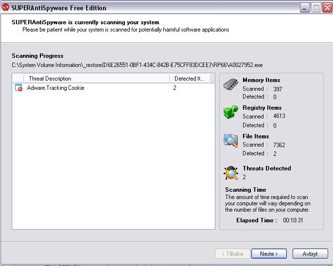

Heisann! Har hatt problemer med PC før, så har programmene som trengs liggende på PCen! Husker ikke koden for å lage en log, men updater posten om noen kan legge det ved i første svar!
Problemet er dette! Internetten er GRISE treg. Dette startet for ca 2 dager siden, og jeg har ikke lasted ned noenting i mellomtiden.
Jeg kjører igjennom med SAS 3-4 ganger hver dag for å se, og jeg finner konstant det samme: 2-4 Tracking Cookies! Setter de i karantene, men internetten er like treg.
Om jeg rebooter, som jeg nå netopp har gjort, er internetten normal i ca 5 minutter før den blir grise treg. Et eksempel er blandt annet når jeg skulle lage denne posten.
Jeg brukte 10 minutter, uten overdriv, bare på å komme inn på HW, og 10 minutter til for hver side her inne.
Nå må jeg skrive fort så jeg får postet tråden før helvette bryter løs.
Håper noen kan hjelpe meg, og legger ved et bilde av en SAS scan for å vise dere hva jeg finner hver gang.
Tusen Takk på forhånd
Vet ikke helt hvilke programmer du refererer til, og ei heller hva slags kode du snakker om...
Programmene du skal kjøre, er de som står i veiledningen (stickey) til norbat: Ccleaner, SAS (i veiledningen står det Malwarebytes, men hvis du har SAS, gjør den samme nytte), Combofix og til slutt HijackThis.
Hvis du har combofix fra før, vil jeg likavel at du først avinstallerer gammel versjon (start->kjør->skriv: combofix /u
og deretter laster ned ny versjon av combofix.
Legg ut alle loggene her på forumet. Du kan godt legge loggene i spoiler: [1spoiler]legg loggen her[1/spoiler]
FJERN "1"-tallet i koden ovenfor, så får du spoiler.
edit: tracking-cookies er normalt ikke noe du skal bry deg om. Mange sider lagrer tracking cookies på pc-en din, så det skal gå raskere å surfe på siden neste gang.
