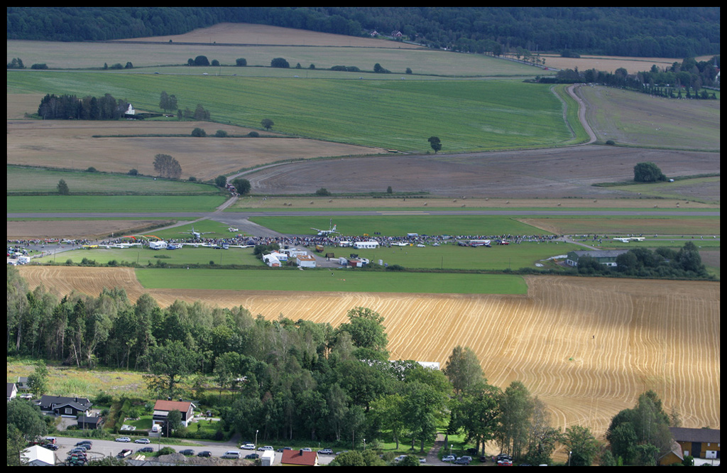

Lille_Kanin Skrevet 22. oktober 2008 Skrevet 22. oktober 2008 Jeg antar at det vil se omtrent sånn ut i fra lufta, mulig at dere kommere til å være litt høyere. Dette bildet er tatt fra et fly som skal lande på denne flyplassen.
