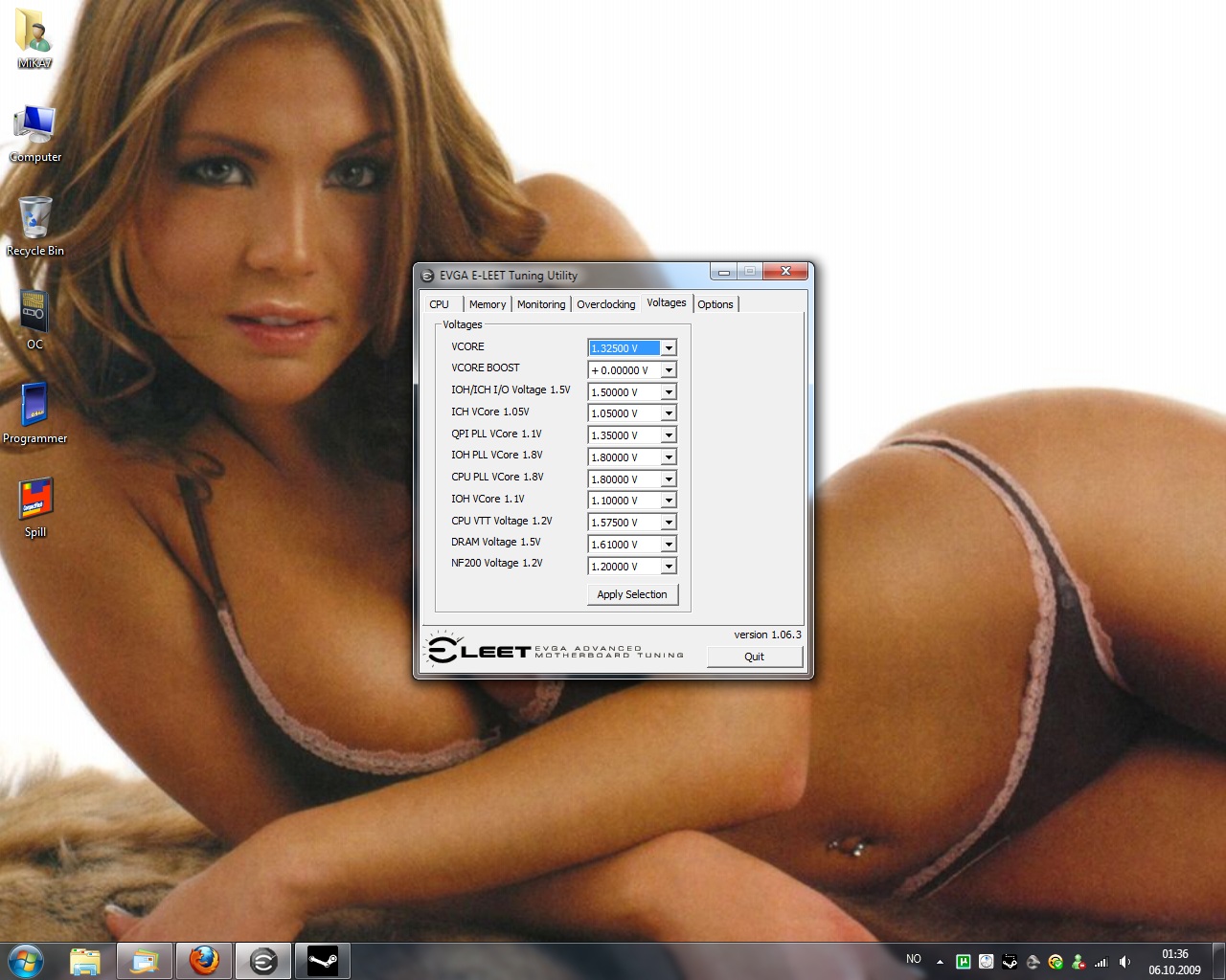

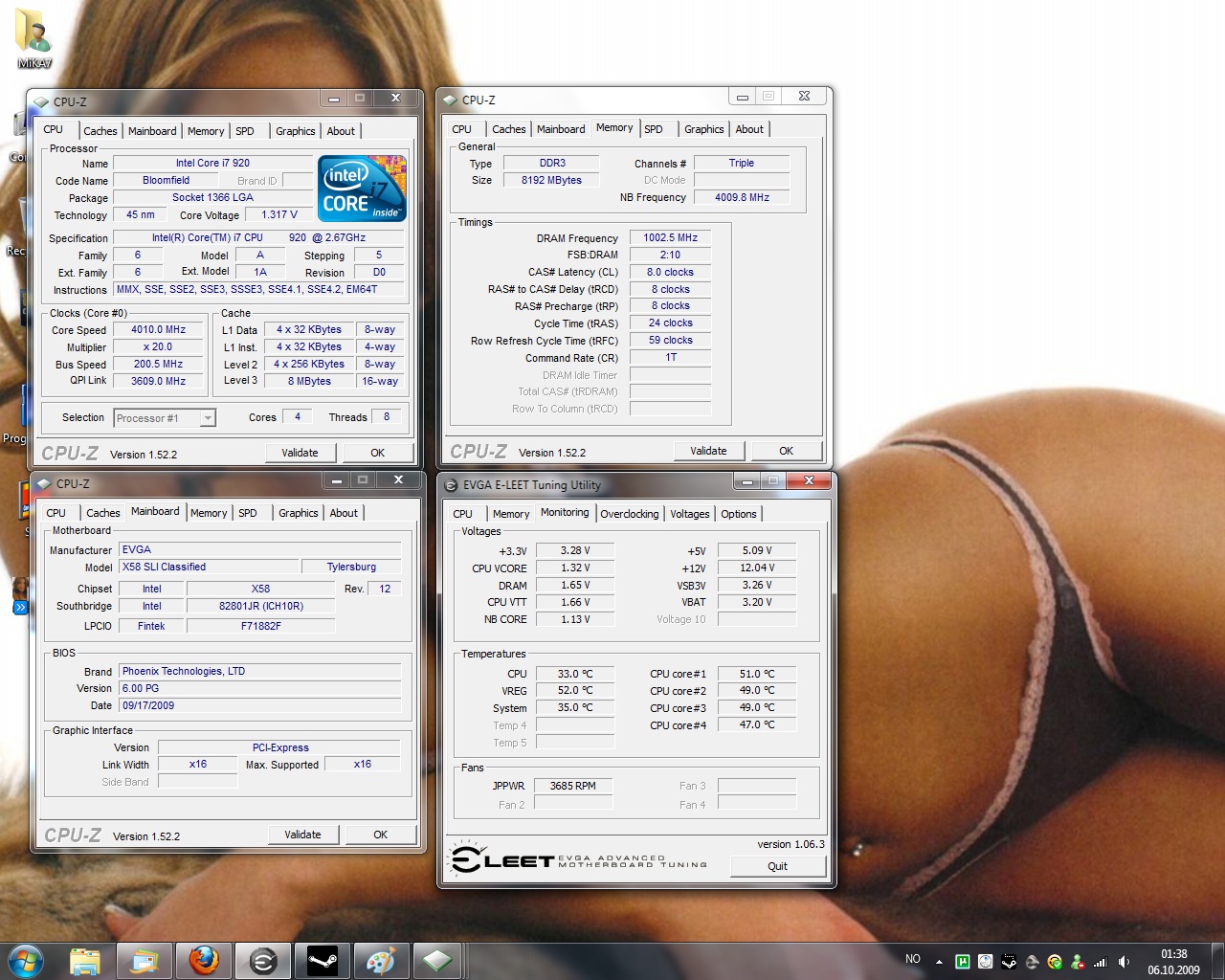

MiKA7 Skrevet 5. oktober 2009 Skrevet 5. oktober 2009 (endret) VTT SKAL være innenfor 0.45 av vDIMM og jeg mener at du skal ikke så mye over 1.35 for en 24/7 klokk(fra EVGA forumene) edit: mye edit svar vi fikk nå da? men ja jeg har 1.66v etter 1.64 Skal du ha i9 så er det bare å kjøre på med vtt Voltages viser hva som er satt i bios.. monitoring viser hvor mye det er.. har lyst til å sjekke med multimeteret mitt snart for å finne hvor mye classy'n overvolter.. så fort jeg vet åssen jeg stiller den inn^^) Btw Amanita, Elpida Hyper brikkene mine lever ennå gitt Endret 5. oktober 2009 av MiKA77
