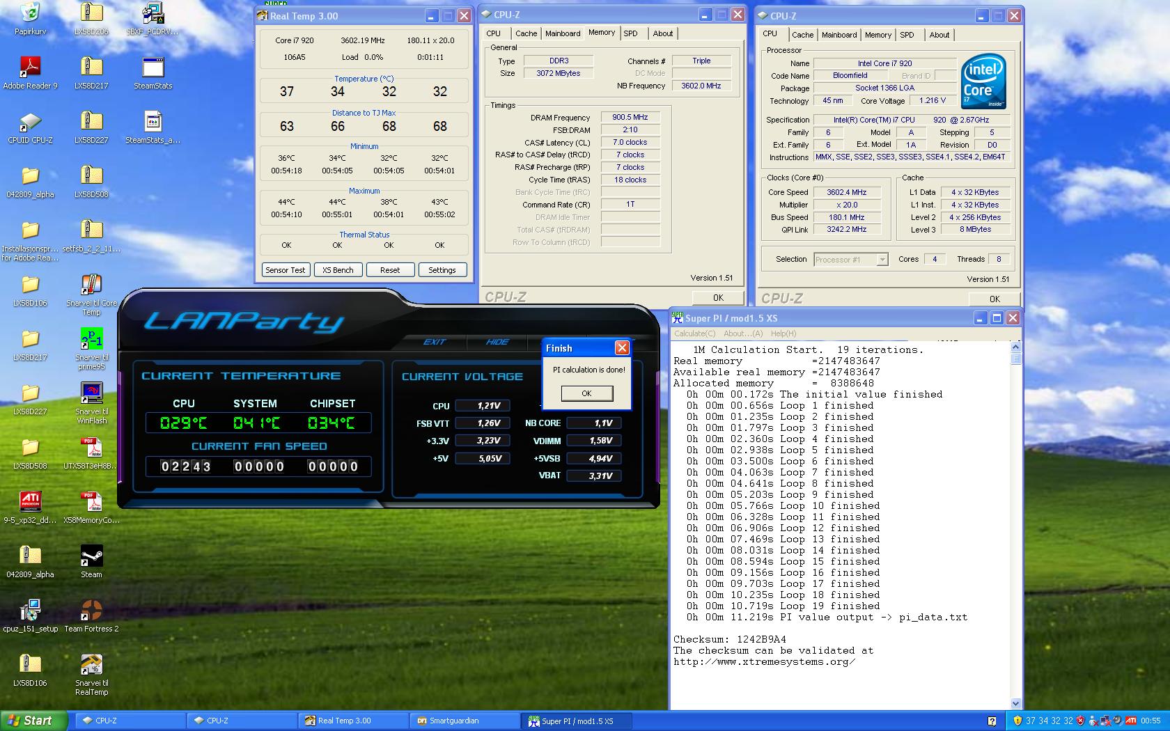

Cortinarius rubellus Skrevet 31. mai 2009 Skrevet 31. mai 2009 Men D0ene har vist seg og være litt varmere enn C1\C0. Formann: Var det greit med everest resultatet?
formann Skrevet 31. mai 2009 Skrevet 31. mai 2009 Men D0ene har vist seg og være litt varmere enn C1\C0. Formann: Var det greit med everest resultatet? Ja, en helt klar forbedring. Jeg var ikke klar over at du hadde de brikkene. Trodde du hadde samme brikker som meg. Får vi se en screen med latency også eller? For de som husker BH5 er det litt artig å tenke på at 2000 7-7-7 tilsvarer DDR400 CAS 1.4-1.4-1.4
Cortinarius rubellus Skrevet 31. mai 2009 Skrevet 31. mai 2009 (endret) Har du "lillebroren" til de her, de på cas.9? Er utrolig fornøyd med de her, og utifra komentaren din i går så forsto jeg det var bra:P Hoppet ikke over på ddr3 før jeg kom på I7, men begynner og få taket på det nå. Det skal jeg ordne formann=) Kommer senere i kveld eller i morra Hadde lyst og lage en mini-test av de. Endret 31. mai 2009 av Amanita Muscaria
formann Skrevet 31. mai 2009 Skrevet 31. mai 2009 Har du "lillebroren" til de her, de på cas.9?Er utrolig fornøyd med de her, og utifra komentaren din i går så forsto jeg det var bra:P Hoppet ikke over på ddr3 før jeg kom på I7, men begynner og få taket på det nå. Det skal jeg ordne formann=) Kommer senere i kveld eller i morra Nei, jeg har 3x2GB OCZ Plat XTC, 1600 7-7-7-19. De maxer på 1760 7-7-7 1.7v, så de holder egentlig i lange baner så lenge man ikke trenger de siste 100 poengene i 06 for å sette WR. Men jeg hadde selvsagt overlevd å ha 3x2GB med 2000+ 7-7-7 Mulig jeg tester mine litt mer etterhvert. Jeg aner ikke hva slags chips som sitter på disse, eller om de skalerer bra med høyere spenning. Bare en måte å finne ut det på... mate 1.9+ og klemme til

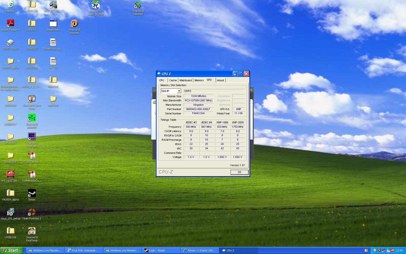

Cortinarius rubellus Skrevet 31. mai 2009 Skrevet 31. mai 2009 (endret) Skulle gjerne hatt 3x2 versjonen av disse, men de koster "litt". Sitter Elpida i disse ihvertfall, men se på andre XMP-profilen Noen hos Kingston har spist litt for mye sopp tror jeg :!: Men hva ser du på som maks 24\7 vdimm volt? Dette testet jeg før jeg prøvde 2000 i går. Endret 31. mai 2009 av Amanita Muscaria
formann Skrevet 31. mai 2009 Skrevet 31. mai 2009 Skulle gjerne hatt 3x2 versjonen av disse, men de koster "litt".Sitter Elpida i disse ihvertfall, men se på andre XMP-profilen Noen hos Kingston har spist litt for mye sopp tror jeg :!: Men hva ser du på som maks 24\7 vdimm volt? Jeg la merke til det i går, men det er ikke så rart. JDEC er en standard, så de må følge den. Det er viktig slik at brikkene kan operere stabilt på alle typer systemer. Det som overasket meg litt mer er den siste SPD profilen. 1750 8-8-8 virker noe optimistisk, for å si det pent. Max vDimm for 24/7 er 1.75 så lenge vQPI/Uncore er 1.25 eller høyere. Ihvertfall for min del.
Cortinarius rubellus Skrevet 31. mai 2009 Skrevet 31. mai 2009 Ja, det var siste profilen jeg mente:) De hadde hatt noe og skryte av da, brikker på over 3000mhz :!:
formann Skrevet 31. mai 2009 Skrevet 31. mai 2009 (endret) Ja, det var siste profilen jeg mente:) De hadde hatt noe og skryte av da, brikker på over 3000mhz :!: Ja, 3500 for å være nøyaktig. Men de er kanskje på trygg grunn, for lykke til med å finne en CPU som du kan teste med. Må klare beskjedne 7000Mhz Uncore Endret 31. mai 2009 av formann
