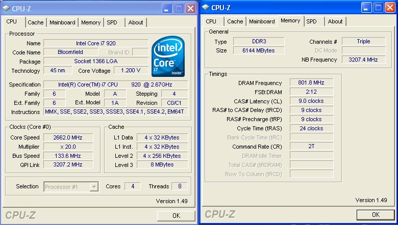

Med mindre det er en MSI begrensning, kan jeg ikke se at det er noe problem å kjøre CPU på standard fart, og minnet på DDR3 1333, eller 1600. Man trenger ikke overklokke prosessor, men minnet må settes manuelt, (eller til automatisk overklokkingsprofil i bios)
Så dette er i alle fall ikke noe tema eller problem jeg ser med Asus P6T.
Endret av pcp160
Jeg skal ha disse brikkene på MSI X58 Platinum hovedkort:
OCZ Platinum XTC DDR3 1600MHz 3GB KIT
3x Platinum Z3 XTC 1GB, CL7-7-7-24, 1.65 Volts, 240pin
Så du mener det bare er og stille inn timings og mhz manuellt i bios? :dontgetit:
Det har sikkert blitt forandret på med nyere BIOS'er da. Jeg leste for en stund tilbake at 920 og 940 kun skulle kunne kjøre 1066MHz på minne når CPU gikk på stock hastighet men at det muligens ble forandret med fremtidige BIOS'er. Husker ikke hvor jeg leste dette, men det er ihvertfall fikset nå da. Bra du sa ifra pcp160, for dette var faktisk ikke jeg klar over da jeg sitter på ES CPU'er selv og ikke har testet det :)
Endret av JimRamse
Ja man må jo nesten si noe når kartet tilsynelatende ikke stemmer med terrenget Jim ;)
Jeg var veldig usikker på disse tingene selv, og siden jeg har for (u)vane å handle først, lære etterpå, var denne usikkerheten litt av grunnen til at jeg kjøpte DDR1600. Siden jeg var usikker på hva slags relasjoner og muligheter det egentlig var mellom minne og resten, tenkte jeg at det skulle sikre mulighet for klokking, og eventuelt hvis det ikke ville kjøre DDR1600, kunne de kjøre DDR1333, eller 1066 med CAS7. Men jeg ser nå at man tydeligvis både kan få til god CPU klokk med tregt minne, og også bruke raske brikker med standard CPU hastighet.
Bør kanskje legge til at jeg tør ikke si hva som skjer med den auto overklokkings funksjonen. Jeg prøvde bare å sette minnet til auto (XMP-profil), CPU 20x multipler, og base clock 133, for å se hvilke minnehastigheter som da var tilgjengelig.
Så Plizket, som du ser av bildet i min forrige post er det mulig å sette dette i bios på Asus P6T X58 ja, men hva du kan eller ikke kan med MSI X58 aner jeg dessverre ikke noe om.
