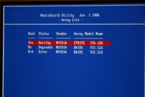

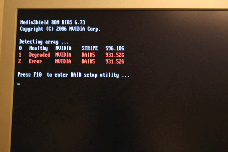

Hei folkens! Trenger litt hjelp! Jeg har RAID 5 oppsett i PC'en min. Har fått en feilmelding ved oppstart at dette oppsettet er "Degraded" og en HDD er noe feil med. RAID 5 består av 3 HDD Samsung Spinpoint 500 Gb. Jeg kjøpte en ny HDD Samsung Spinpoing 1 Gb som jeg tenkte å erstatte den defekte HDD'en med. Hvordan kan jeg finne ut hvilken HDD og hvilken SATA kanal den er koblet til som er defekt og som må byttes ut? Kjører forresten HW basert RAID5. På forhånd takk for all hjelp!
EDIT: Har lagt ved bilder/screenshots

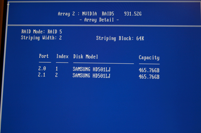

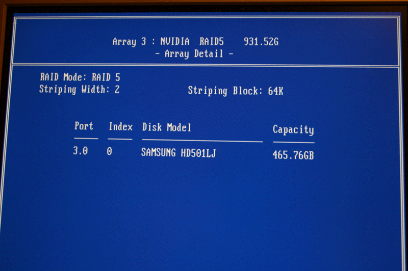

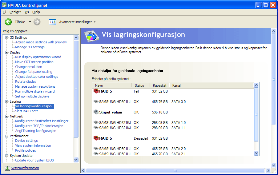

Sånn utifra ren logikk. Det står nevnt at disk 3.0 er den som har falt ut av RAIDet, disk 2.0 og 2.1 er i orden.
Utifra http://www.cdrinfo.com/Sections/Articles/S...es/IMG_4009.jpg dette bilde, betyr dette at disken som er koblet til lengst til høyre er den som har falt ut(bare ikke trekk ut kabelen til boot disken din :p, ikke rot med høyre og venstre altså).
Edit: For å forklare enda mer, kontrolleren numerer diskene som 1.0,1.1,2.0,2.1,3.0,3.1, mens fysisk på hovedkortet heter de 1,2,3,4,5,6
For å spikre det heeeelt fast, NR 5
