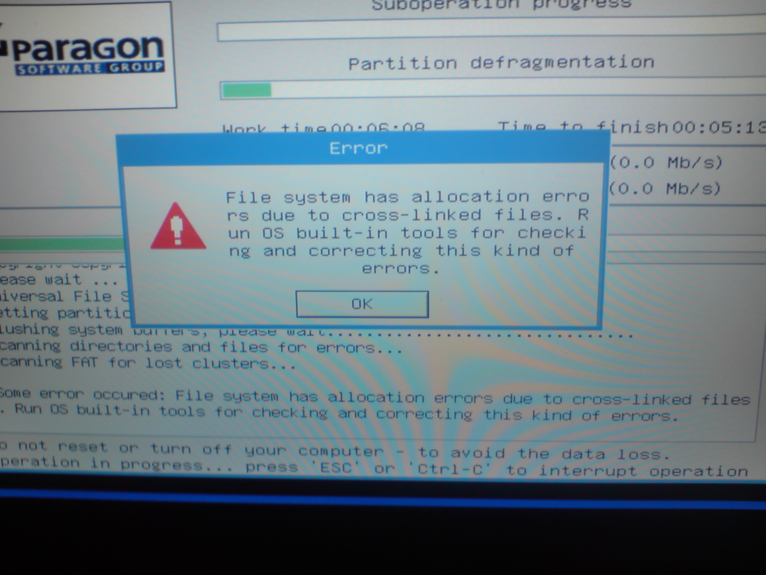

Lanka Skrevet 17. oktober 2008 Forfatter Skrevet 17. oktober 2008 Feilen. What to do? Er desperat. Skal jeg prøve et annet defragmenteringsprogram? Funker tydeligvis ikke med Paragon lenger
BearCat Skrevet 17. oktober 2008 Skrevet 17. oktober 2008 NEI du skal ikke prøve et annet defrag program før du har rettet opp de feilene som rapporteres.
Lanka Skrevet 17. oktober 2008 Forfatter Skrevet 17. oktober 2008 Fikk ingen konkrete feil. Står bare at jeg skal bruke Vista's defrag-tool. Eller? Er helt blank jeg nå. Så sitter jo fint i det.
BearCat Skrevet 17. oktober 2008 Skrevet 17. oktober 2008 Det står i bildet du postet at det konkrete problemet er "Cross-linked files", noe som IKKE repareres med defrag, snarere tvert imot. Du blir bedt om å bruke "checkdisk" funksjonen, noe som kan fikse problemet.

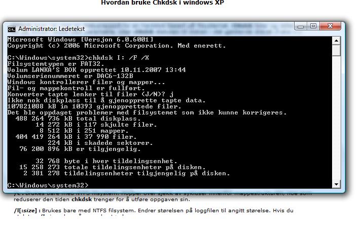

Lanka Skrevet 17. oktober 2008 Forfatter Skrevet 17. oktober 2008 Gikk dårlig Det er en 500GB-disk, og det står at det ikke er mer plass eller noe. Er massevis av plass

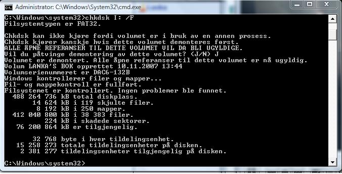

Lanka Skrevet 17. oktober 2008 Forfatter Skrevet 17. oktober 2008 (endret) Fikk denne feilmeldingen nå. Ser ut til at det ikke er noen problemer, men likevel så ser mange av mappene mine på den eksterne disken ut som en enkelt fil som har størrelse på 32kb. Får ikke åpnet mappene. Men noen mapper går det ann å åpne What to do? Endret 17. oktober 2008 av Lanka
