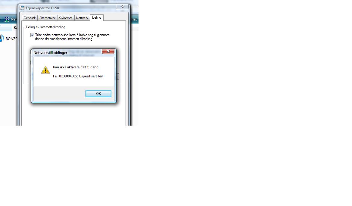

HJELP!
Får ikkje dette til! Får feilmelding "Feil: 0x80004005 Uspeifisert feil.

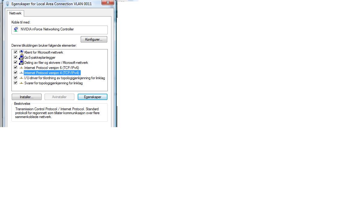

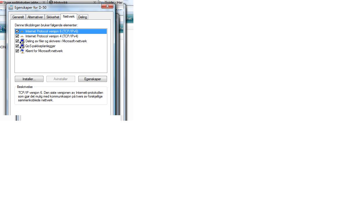

Slik ser det ut her:

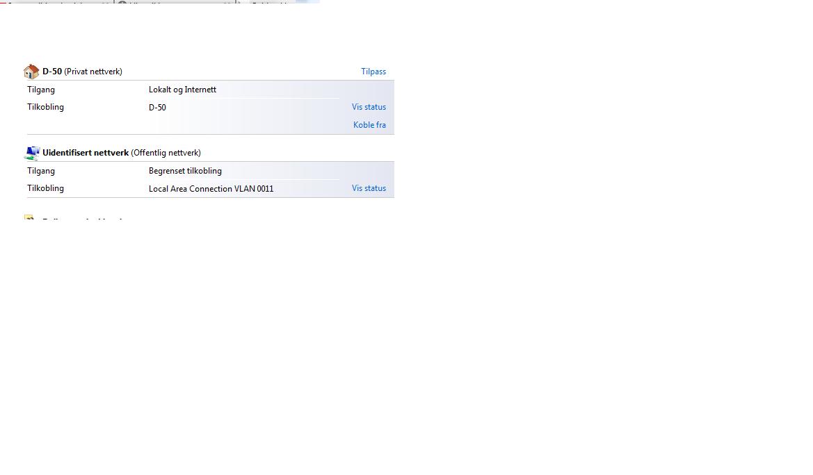

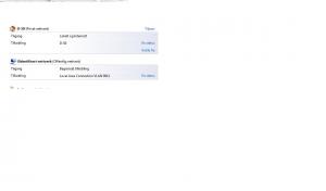

Og slik ser det ut her: Er vel meining at LAN porten skal vere Lokal & internett (skifter mellom begrenset og lokal)
Stemmer alt her? (krysset berre av på alle foreløpig)
Har Cat 5 kabel frå LAN porten på Laptop til Ruteren og videre til Xbox 360. Har fått network forbindelse.
Men Null Internett forbindelse!
Har prøvd med automatisk og manuell IP og DNS adresse.
Kva gjer eg galt?
