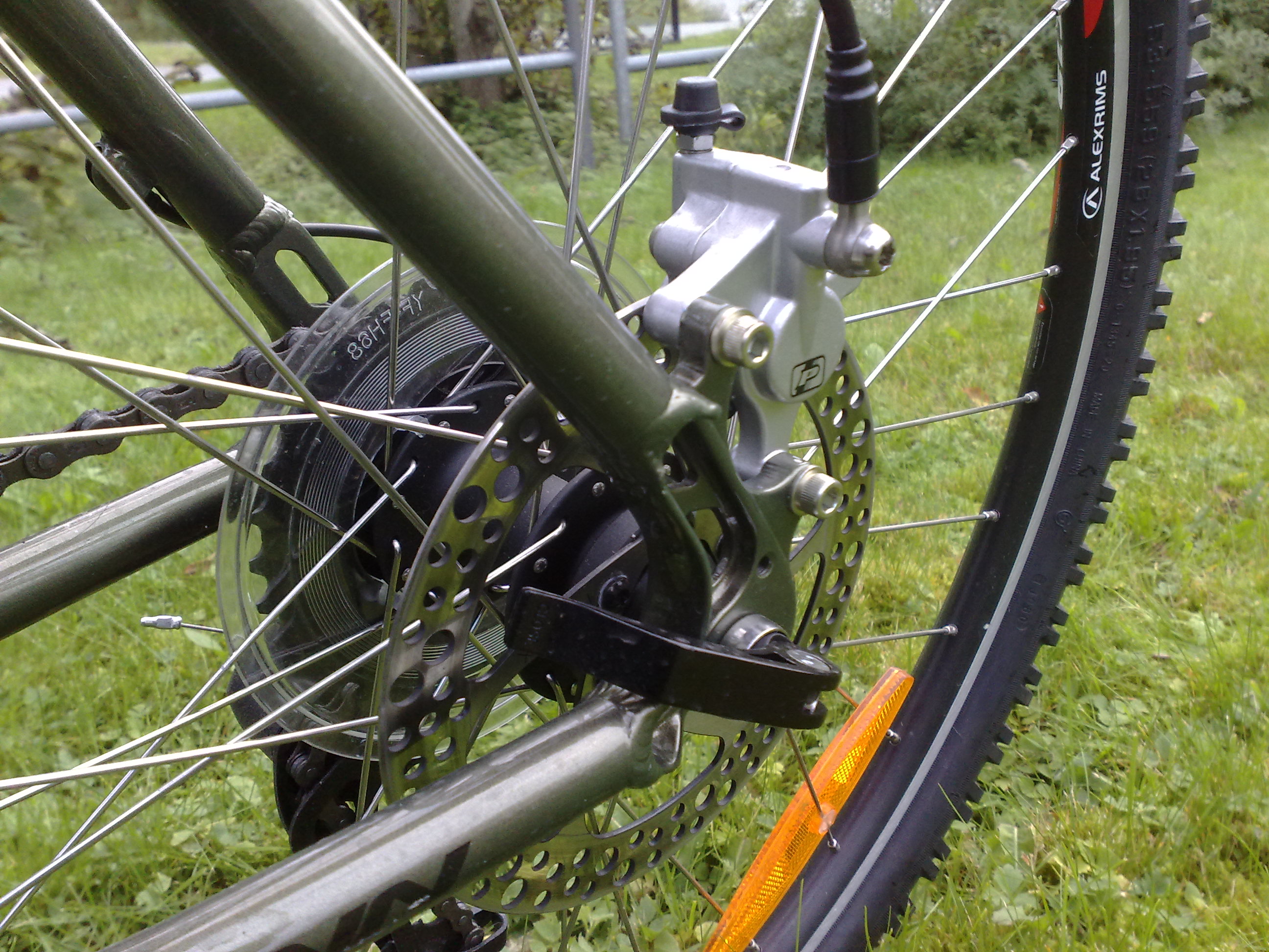

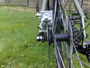

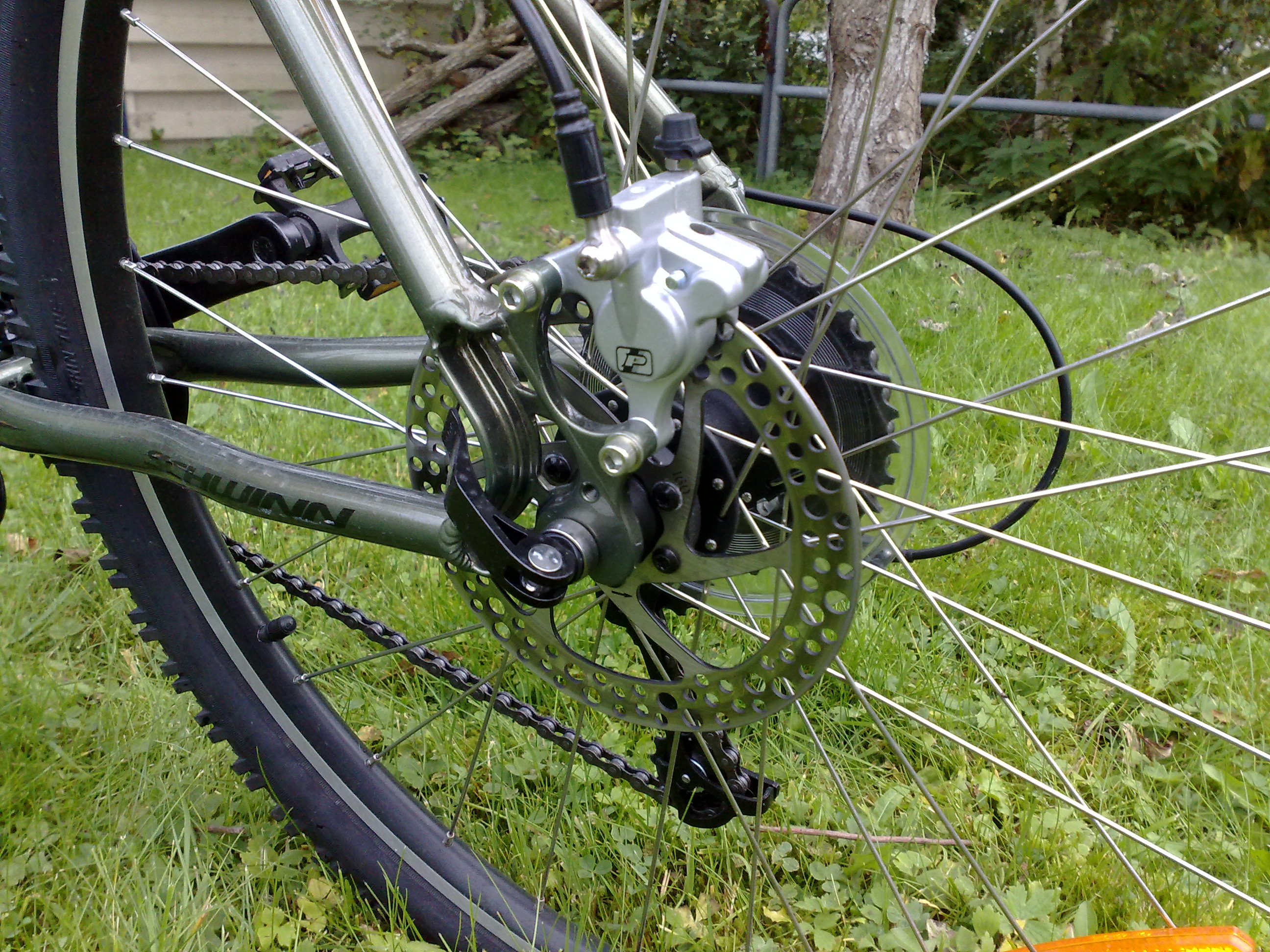

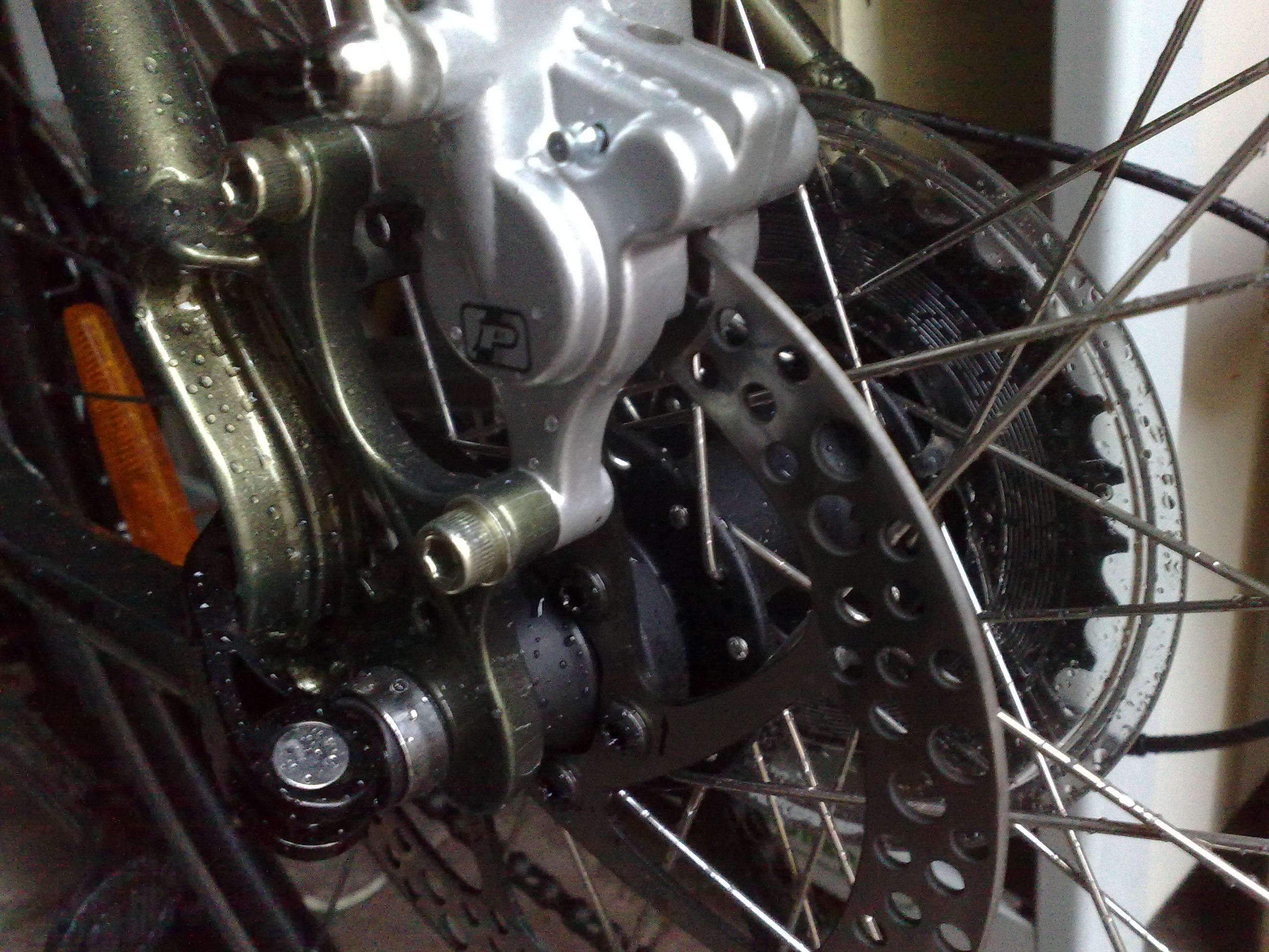

Requi Skrevet 22. september 2008 Skrevet 22. september 2008 (endret) Tok en video med mobilen slik at det kan være lettere å vurdere problemet for dere som kan dette. Nyere og bedre bilder: Må si at det ikke er noen pipelyd eller noe om jeg bremser i fart uten å låse skiva, men når jeg først trykker hardt på bremsa og låser skiva, "svaier" hjulet og sykkelen lager en slik "da-da-da-da" lyd... For å rense med rødsprit (skiva), tar man bare en klut som er dyppet i rødsprit, og gnikker det rett på skiva mens man snurrer hjulet rundt slik at hele skiva blir dekt, eller bør man ta av hjulet osv for å gjøre dette? ... En ting til; når jeg holder bremsa helt inn og låser hjulet, så "svaier" hjulet på en måte. Det låser seg ikke helt fast selv om bremsa har låst seg fast i skiva, men hjulet svaier fram og tilbake. Vanskelig å forklare. På min gamle sykkel, så var hjulet helt låst fast uten noen "svaiing". Det var med "vanlige" bremser. Skivebremser er helt nytt for meg. Det har vært greit om dere kunne forklart meg enkle/vanlige metoder for å ta vare på/vedlikehold av bremsene/skivene osv, grunnet jeg ikke har så mye erfaring med det. Bla. for eksempel; Master air, hvordan fikser man opp skjeve bremseklosser? Jeg har blitt kjempeglad om dere kunne ha gitt meg enkle tips for å forhindre/vedlikeholde ting, gjerne detaljert slik at jeg får det ordentlig med meg. Tusen takk til dere som hjelper Har da kjøpt meg en helt ny sykkel; en "Schwinn MESA gsd" med hydraliske bremser. Bakbremsen piper en god del, og lager noen rare lyder når man trykker inn bremsa. Kan det være slik pga. vask? Jeg vet ikke. Kan det være noe annet? Også nå piper den ikke så mye som den gjorde (varierer når den piper og ikke), men det virker som klossene ikke "tar tak" noe særlig. Håper på litt hjelp og tips fra sykkelkyndige her. Hva kan dette skyldes, og hvordan kan jeg "fikse" dette? Som sakt, kjøpte sykkelen helt ny i helga. Endret 26. september 2008 av Requi

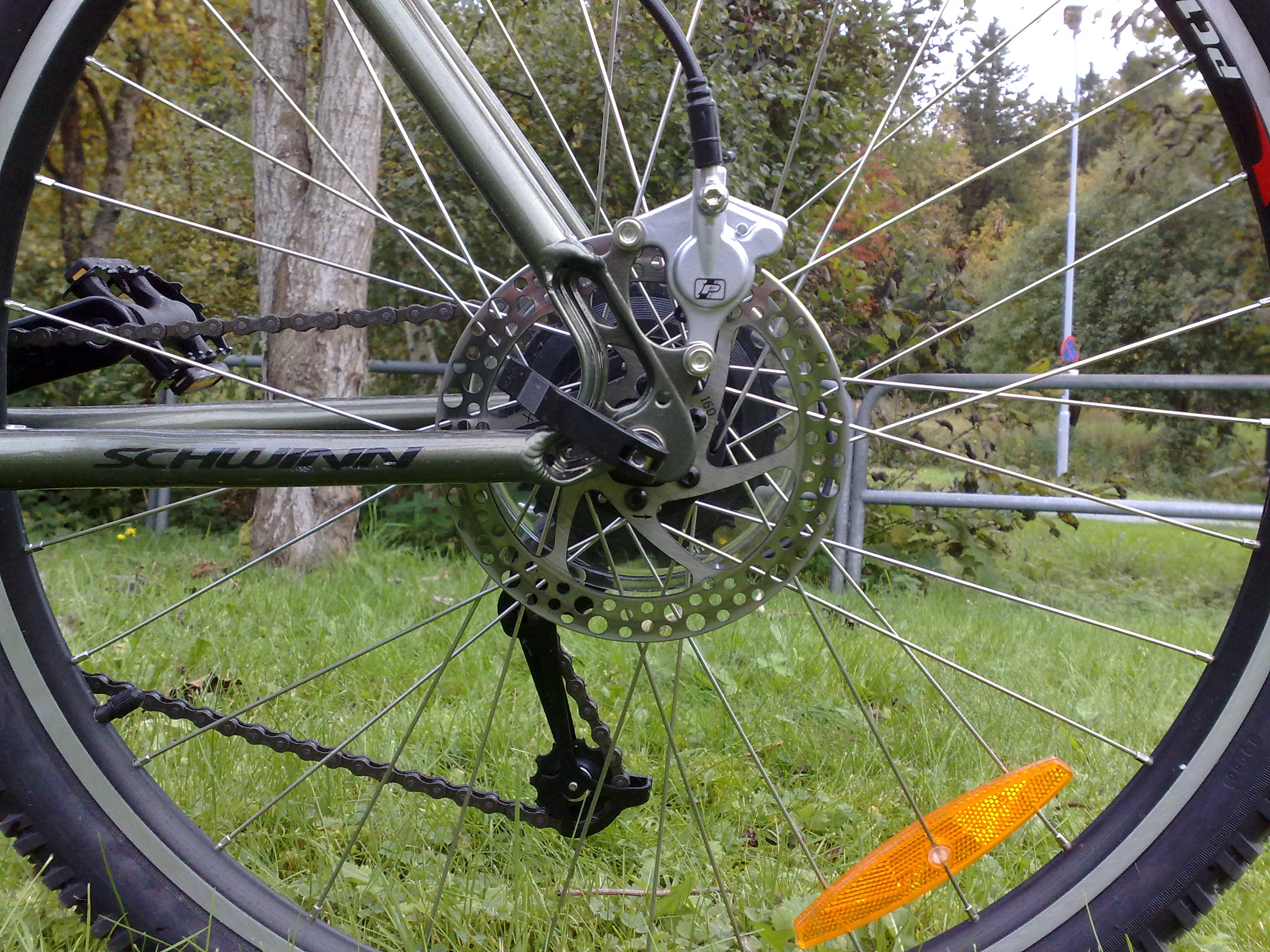

Requi Skrevet 24. september 2008 Forfatter Skrevet 24. september 2008 Jeg kan ta et nytt og bedre bilde i rundt 2-tiden i dag . De bildene i 1.st posten er ganske dårlige.

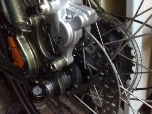

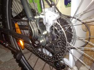

Requi Skrevet 24. september 2008 Forfatter Skrevet 24. september 2008 (endret) Nyere og bedre bilder: Må si at det ikke er noen pipelyd eller noe om jeg bremser i fart uten å låse skiva, men når jeg først trykker hardt på bremsa og låser skiva, "svaier" hjulet og sykkelen lager en slik "da-da-da-da" lyd... Endret 24. september 2008 av Requi

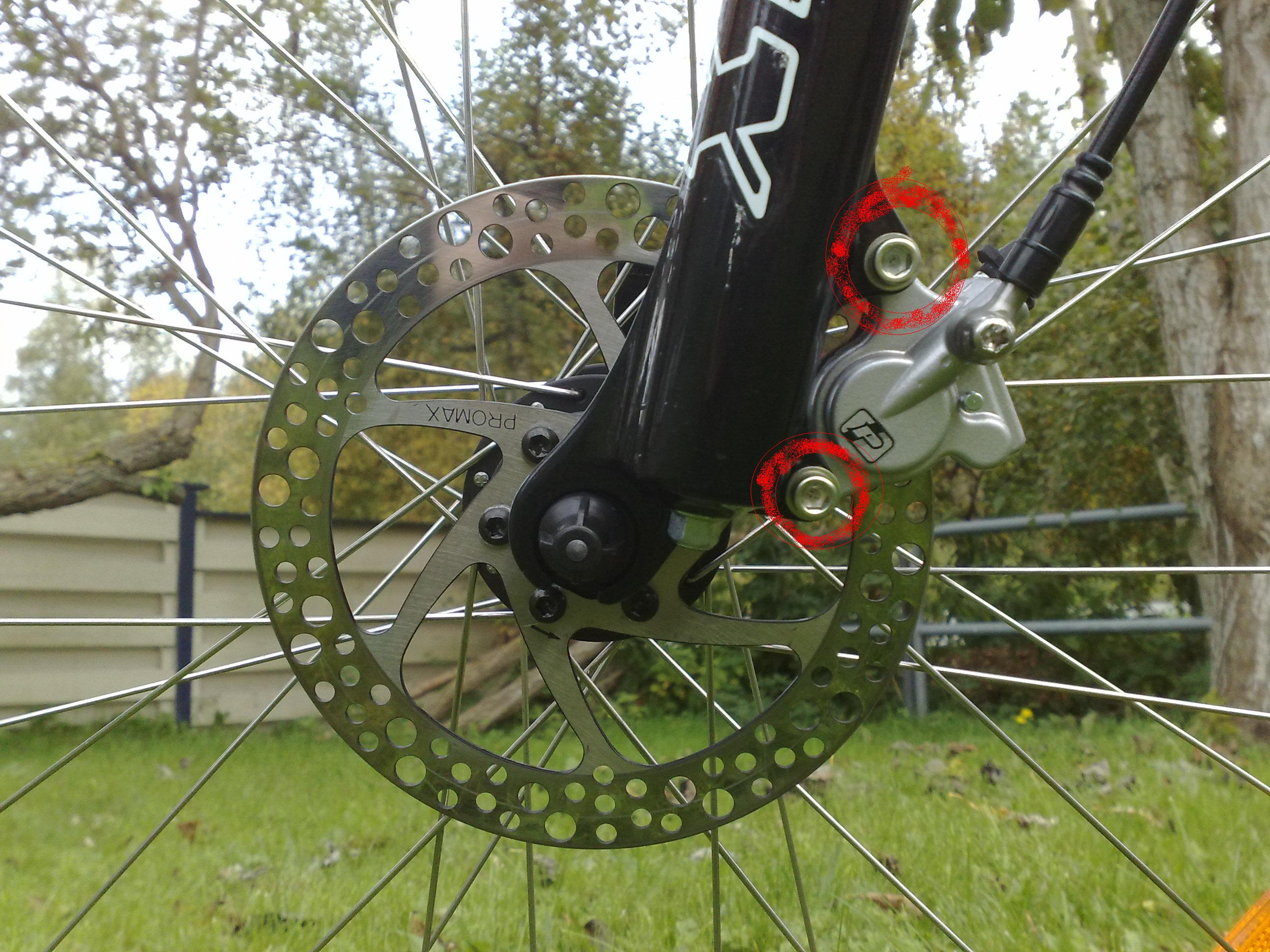

master air Skrevet 24. september 2008 Skrevet 24. september 2008 Justering av skivebremser: Først sjekk om det er kast i skiven eller felgen. Hvis det er det oppsøk selger. Deretter sjekk om det er på tide å bytte bremseklosser. Pass på å ikke trykke inn bremser når skiven ikke er der. Selve justeringen: Løsne skruene litt (se vedlagt bilde). Trykk inn bremsehåndtaket. Du vil nå se at hele bremser flytter seg ved skiva. Mens du holder bremsen inn, stram de samme skruene du løsnet. Dette burde fikse bremsen. Hvis du må justere stempelet er det på bremsen, vanligvis en umbraco skrue, på siden som er inn mot felgen. Dette ser du, den som er torque på bremsen din skal du ikke røre. Det får du overlate til en mekaniker.

Requi Skrevet 26. september 2008 Forfatter Skrevet 26. september 2008 Høres ut som det er lekket litt olje på skiva. Skiva forran eller bak? På framskiva så holder jeg ikke bremsen inn helt, men litt for å vise lyden. Bakbremsen/skiva lager en fæl lyd når jeg bremser hards ("wiiiii") rett før skiva låses, og når skiva er låst, svaier bakhjulet på en måte fram og tilbake og lager den "Prrr" lyden. Jeg er ikke noen ekspert på hydralikk-skiver/bremseskiver, så håper på hjelp fra folk som kan dette.
