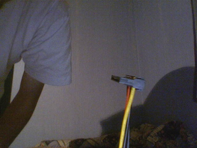

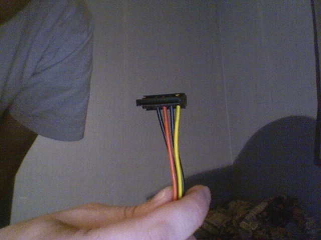

Jeg er ikke en ekspert på sata kontakter, og sitter med en Chieftec ups med merke HPC-360-202, men jeg er litt usikker på om denne har sata kontakt. Det er en kontakt som ligner på sata, men jeg er ikke helt sikker. Jeg prøver å søke på nett, men jeg har lett så mye og har irriert meg grenseløst over at det er kun 2 steder hvor det har stått at det er sata på den, men på den ene nettsiden står det 1x og den andre 2, og det er bare en kontakt. Søren, nå er jeg veldig usikker her, jeg legger ved et bilde, så kan dere som kan dette litt bedre se om det er Sata eller noe som ligner.

Ser ut som den mangler enten 5V eller 3.3V ledning. Å mangle 3.3V ledning er vanlig på molex > sata konvertere, hvor man ikke kan bruke hotswap løsning pga det.
Men ingen ekspert på området, ser iallefall ut som en sata kontakt ja.

De pluggene har GND(sort) , +12V(gul) og +5V(rød) .
Om disken du skal bruke kan benytte den pluggen finner du ut hos disk produsentens tekniske detaljer om disken. Bruker ikke disken det gjelder +3.3v kan du benytte den kabelen som er vist på overstående bilde.
Joda, det ser ut som at det ordner seg, det står jo +12V og +5V bak på den, da slipper jeg å kjøpe en strømkabel. :)
