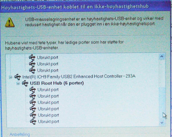

Mens installasjonsprosessen av dette programmet pågikk, dukket meldingen om at usb enheten kan forbedre ytelsen... opp flere ganger mens det installerte driverne for disse. Den samme meldingen dukker igjen når jeg setter in kortleseren i usb kontakten.

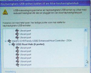

Jeg får disse bildene når jeg klikker på ikonet...

Jeg har xp sp3. Jeg synes det er rart at infoen bare viser ubrukte porter til tross for at jeg har innkoblet flere enheter. Er programmet jeg lastet ned noe jeg må åpne og konfigurere?

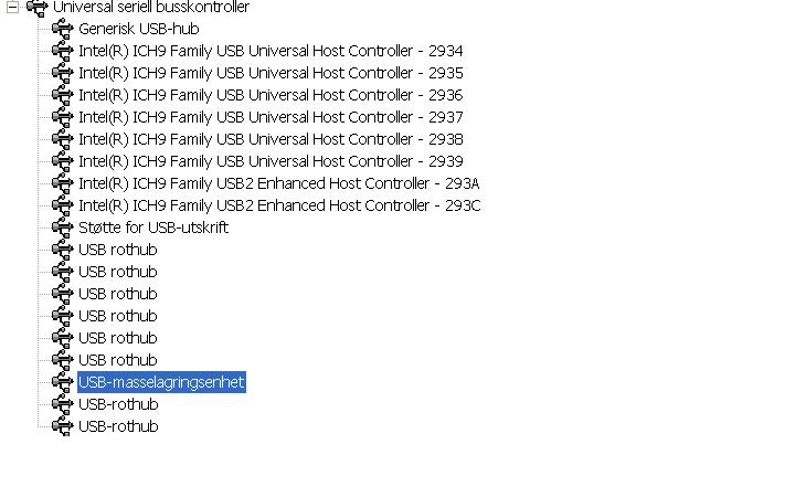

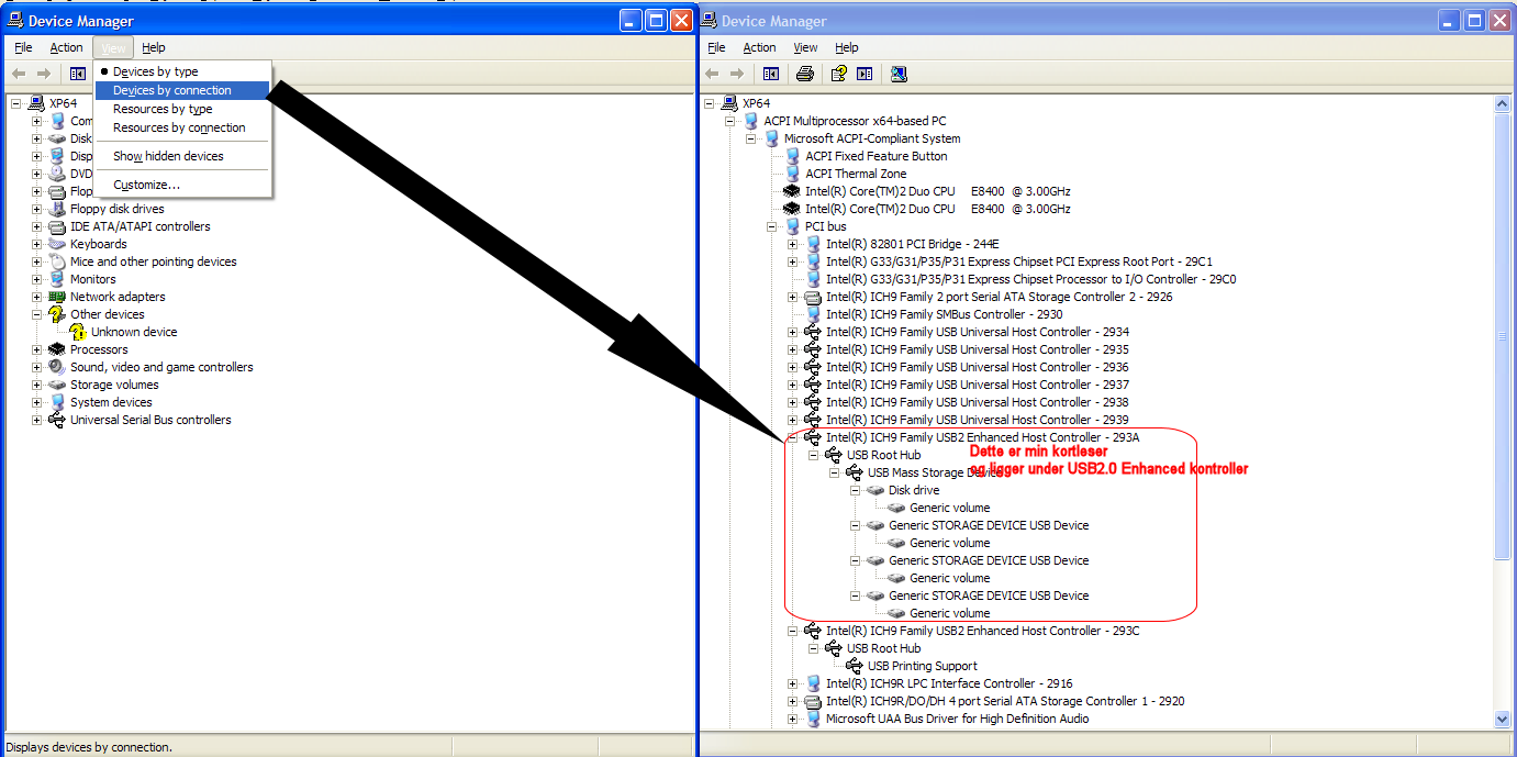

Bruk "vis enheter sortert på tilkopling" i enhetsbehandlig.
Det gjør det lettere å se hva som "henger hvor" .
I mitt pic kan man se at kortleseren min ligger på usb 2.0 Enhanced Host Controlleren .

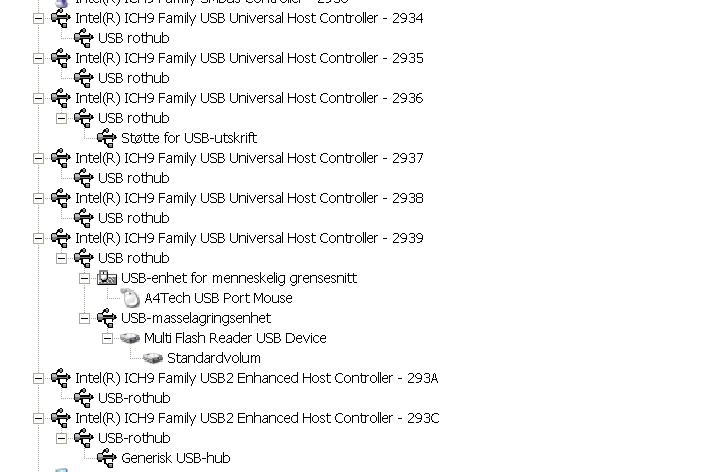

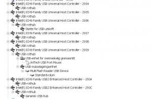

Her er en ny kopi av enhetsbehandling:
Det står standardvolum under. Betyr det at denne kortleseren ikke er usb2?
Multiflash reader og dens card slot (standardvolum) har lagt seg under UHCI kontrolleren nr 2939 (Universal Host Ctrl) hvilket vil si at den ikke "vil" gå med 2.0 high speed.
UHCI = USB 1.1/1.0
EHCI = USB 2.0

Du har sikkert en USB 2.0 minnepen du kan verifisere om PC porten virkelig går med 2.0 high speed (sjekk at den havner på EHCI i enhetsbehandling).
Er litt tvilende til den boksen du har kjøpt egentlig.
Slike får du jo i norske nettbutikker til under 200 kroner.
Om du har mulighet kunne du prøvd den på en annen PC sin USB 2.0 port også.
Er det det samme der er den ikke 2.0 kapabel. Virker den med 2.0 speed (EHCI) på annen PC

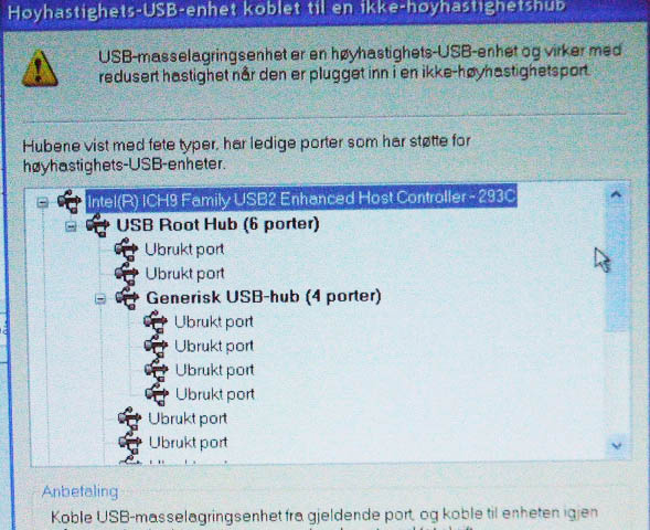

Minnepennen la seg under 293c som er enhanced, men jeg synes det er rart at innlastingen av et 18mb raw bilde tar 4 sekunder. Kameraet mitt som også har usb2 støtte, bruker ca 10 sek. på samme bilde.
Kan jeg konfigurere kortleseren til å legge seg under en annen port?

Nei kan ikke se hvordan du kan påvirke det da det autodetekteres av operativsystem & kontroller. Jeg har på følelsen at du har blitt "lurt".
Dvs at enheten ikke er USB HighSpeed (2.0) som annonsert , men USB full speed (1.1).
Siden minnepennen la seg som 2.0 kapabel kan vi jo fastslå at PCn med Abit kortet ikke har noe problem med USB 2.0 speed enheter.

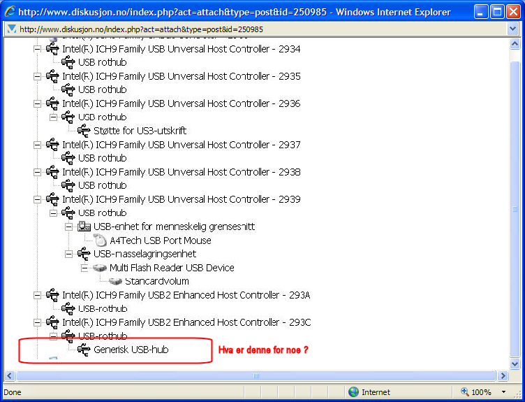

Btw hva er det jeg har merket av her :
