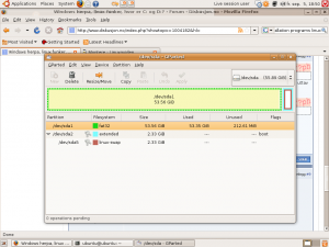

Rognalf Skrevet 5. september 2008 Forfatter Skrevet 5. september 2008 (endret) Nå når jeg prøvde mount -a, fikk jeg opp melding "only root can do that". Her er forøvrig et screenshot fra gParted: Monteringsguide skjønte jeg meg ikke helt på dessverre Endret 5. september 2008 av Rognalf

jonnor Skrevet 5. september 2008 Skrevet 5. september 2008 (endret) Det er fordi den bare monterer det som står i fstab, og der står nok ikke diskene dine. sudo mkdir /media/disk1 sudo mount -t vfat /dev/sda1 /media/disk1 sudo nautilus /media/disk1 Copy-paste det inn i terminalen ved bruk av shift+insert (en kommando om gangen). Det burde åpne en filbehandler hvor en del av filene dine ligger. Det ser dog ut til at du har to harddisker og at den andre partisjonen ligger der. Med mindre den bare er på 2GB da? (tipper forresten at det er restore partisjonen) EDIT: og ja, det er helt sikkert for mye sudo der, jeg bare husker ikke om de to siste krever det eller ikke (sannsynligvis ikke). Endret 5. september 2008 av NorthWave

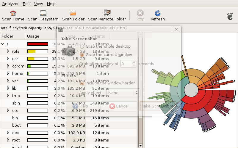

Rognalf Skrevet 10. september 2008 Forfatter Skrevet 10. september 2008 (endret) FAT32 brukes vel av Windows XP såvidt jeg vet. Jeg har prøvd å kjøre disk analyzer tidligere, men da fikk jeg bare opp dette: Å bytte fra fat32 til noe annet blir vel det samme som å formatere harddisken? Endret 10. september 2008 av Rognalf
jonnor Skrevet 10. september 2008 Skrevet 10. september 2008 Det du har scannet der er live-dvd'en Du må montere disken (slik jeg har beskrevet tidligere), og så velge scan folder på den mappen som disken er montert i (/media/disk1 valgte jeg da). Ja, WinXP kan vel bruke fat32, men absolutt anbefalt er ntfs. Mener å huske at installeren maser om dette til og med, men det skal jeg ikke si for sikkert. Uansett, å montere med ntfs-3g vil bare gjøre at Linux vil prøve å tolke innholdet på disken som ntfs og ikke fat32.
