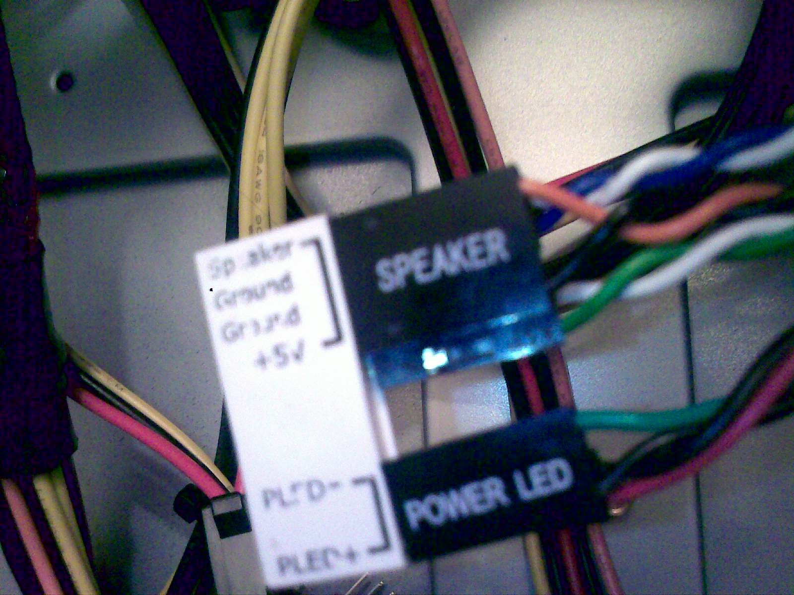

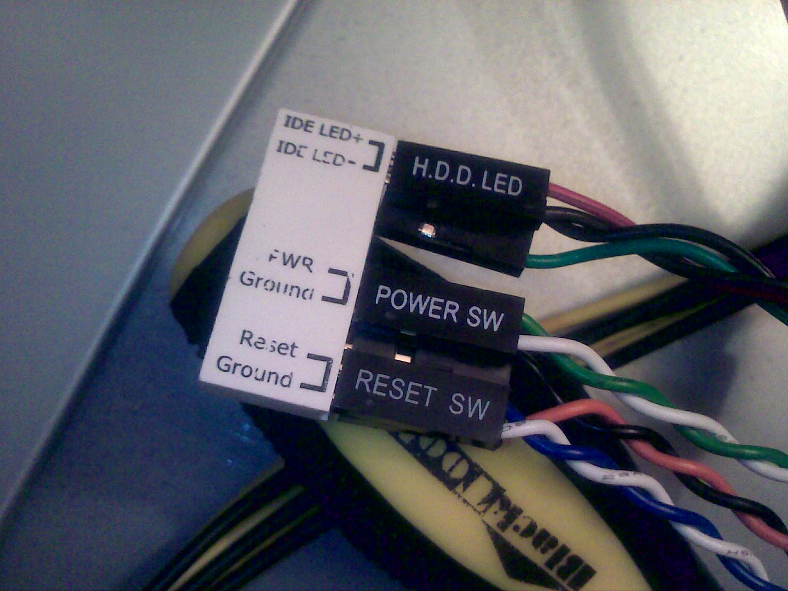

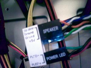

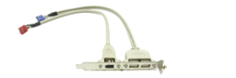

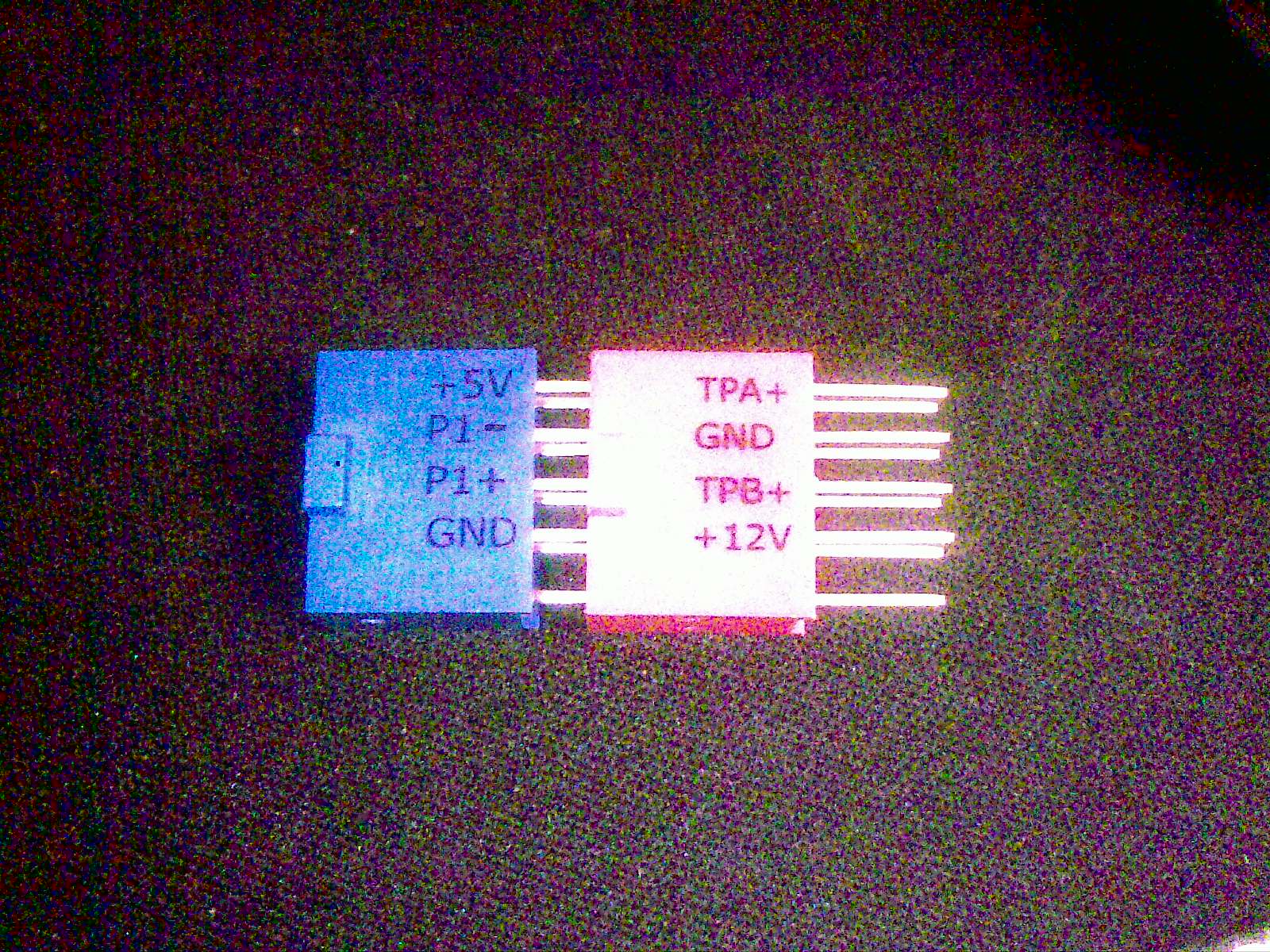

Regner med at du fikk med en liten pose i hovedkortet med tre små deler. En til å koble powerswitch, leds, speaker, o.l, en til 1394 og en til usb. Vil tro den gjør den nytten
er det 1 kabel?
Husker ikke hva som følgte med hovedkortet =/

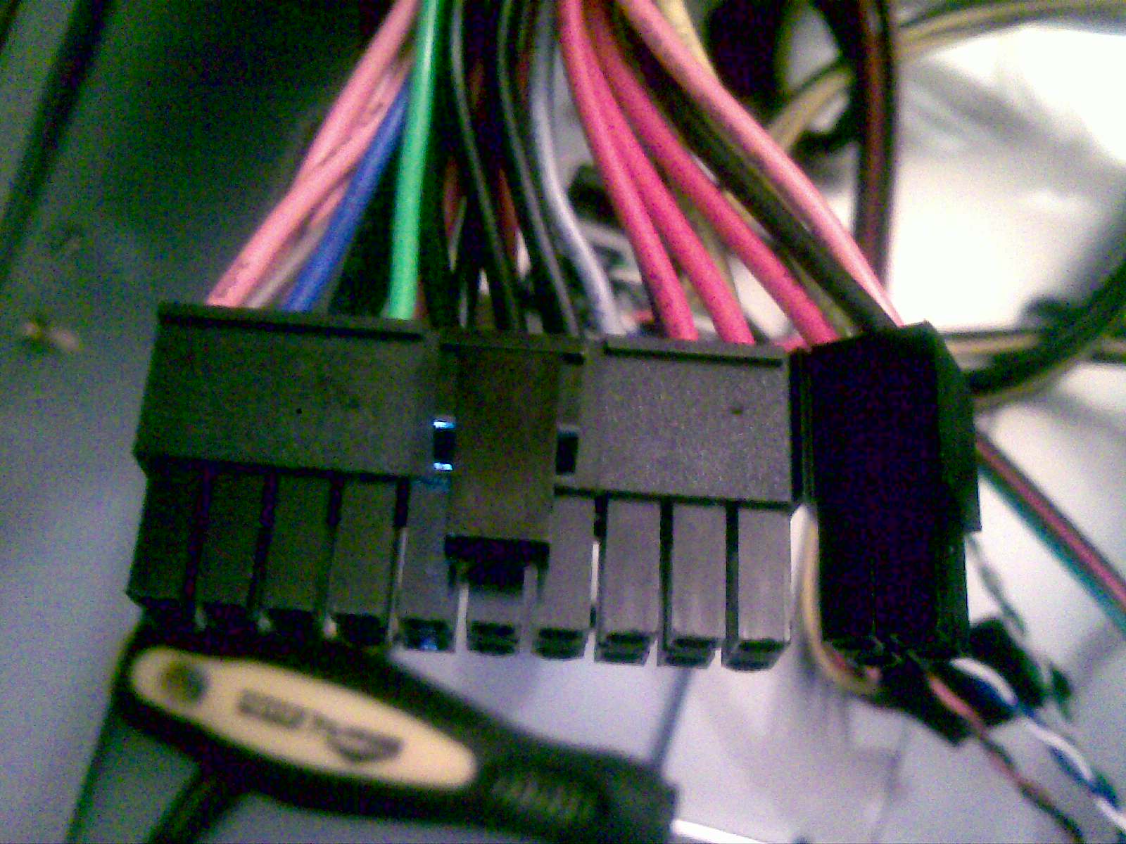

Legger inn bildet av strømkabelen(?), noe som fulgte med hovedkortet mener jeg (blå og rød) sm ikke er tilkoblet, og et til bilde.

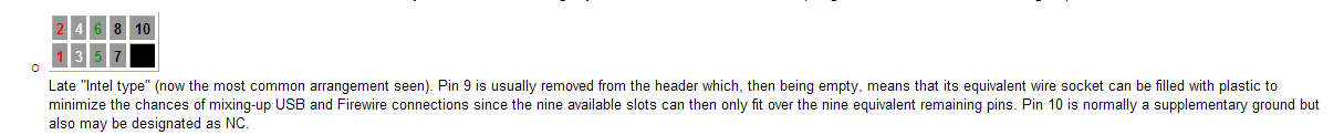

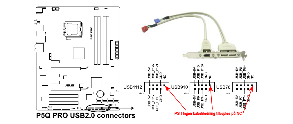

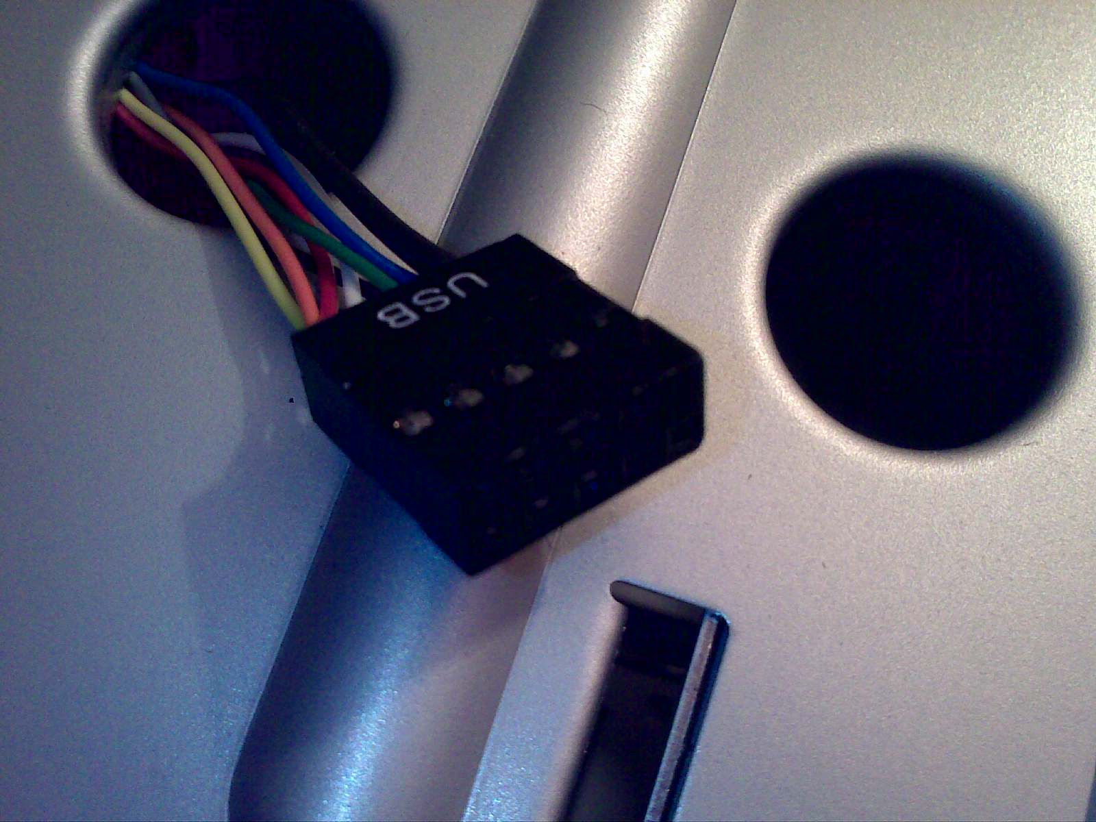

Når du setter i USB kabinettkabler på hovedkortets USB headere skal det kun være pinne 1,3,5,7 og 2,4,6,8 i hver header som tilkoples , 1,3,5,7 er en usb port og 2,4,6,8 er den andre usb porten i hver dobbeltheader. pin 10 i headeren merket NC (not connected skal ikke ha noen ledning tilkoplet).
Link til en kilde on pin 10 (NC/OC pin):
http://paulski.com/zpages.php?id=1713

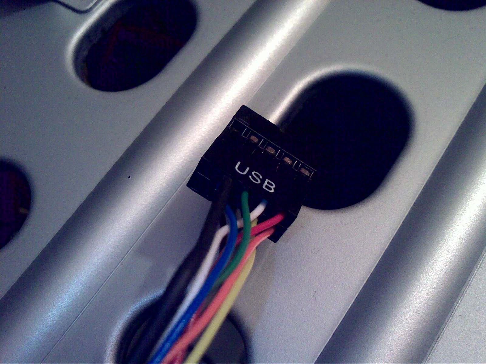

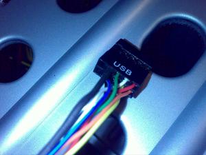

skal vi se. Du mener den usb-kabelen som kommer fra foran kabinettet? For jeg har prøvde å koble til uten den kabelen koblet til.
og etter det jeg ser så er det ikke 9 og 10 der (?) snakker vi om samme kabel?
prøvde å ta bilder..
kan jo også prøve å resette cmos, om noen har sidetall i manualen, eller vet hvordan man gjøre det? Helt nybegynner på dette btw.
edit: der det er en svart kabel er det en blå liten kabel i samme 'hull'. Mens i 9 og 10 er den ene tett, mens den andre kan jeg se gjennom.

Jeg sa hvis du hadde pin 10 .... (ikke at du nødvendigvis hadde det)
Med det menes at du skulle sjekke om NC/USBOC/Pin10 var tilkoplet.
Utfra bildene så ser det ut til at Antec nå har droppet denne tråden fra kabinett/usb kabelen (og det er jo bra).

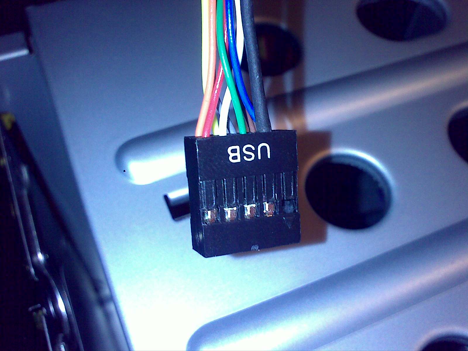

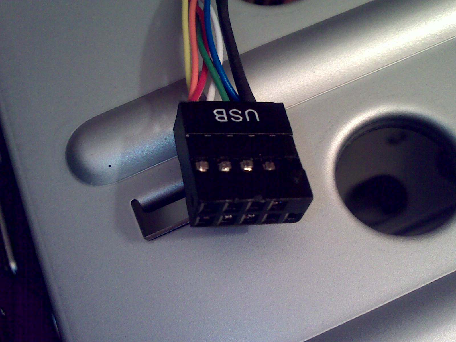

Kort innpå, er "noe rart" med den USB-kontakten? Jeg teller iallefall 9 (ni) ledninger i den kontakten(?), mens det "normale" skal være 8
Har vi et "issue" her alikevl?
syar2003: ok, skjønner. Skal koble fra prossesoren og koble den til.
Mekanicus: Synes også det var litt rart. Det er 9 ledninger.

Den tykke sorte går nok til kabinett (jord),eller shield på USB connectoren på kabinettet.
At den er sammenkoplet med blå (gnd) for den ene usb porten gjør ingenting. Men på en annen side hadde det ikke gjort noe om den ikke var der heller.

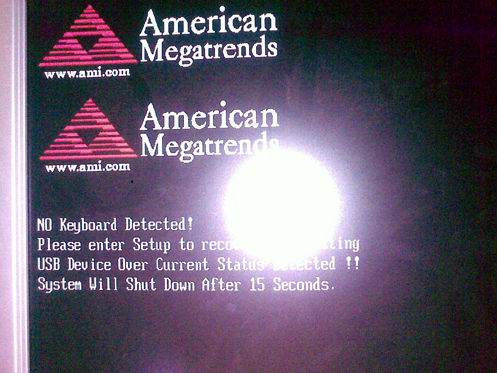

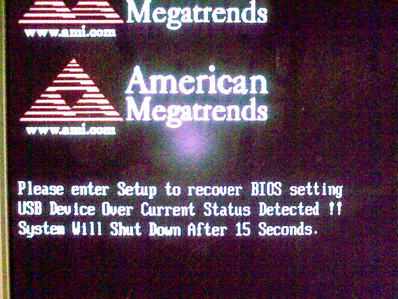

Legger til bilde når pcen slår seg på. Piper 1 gang, med gang pcen slår seg på. Piper 2 ganger før en av disse bilden kommer opp. Det ene bilde er uten tastaur koblet til, mens det andre er med tastur koblet til.

Det som kommmer på skjermen kommer både når jeg har den usb-kabelen fra foran kabinettet koblet til og når jeg ikke har den koblet til. Akkurat det samme kommer opp.

Har du ikke en eneste USB greie/dings tilkoplet hverken internt eller eksternt (og bruker tastatur på lilla PS/2 port) og hovedkortet protesterer i POST at USB overstrøms beskyttelse trer ikraft høres inmari merkelig ut.
Eneste forklaringen er at hovedkortet har en eller flere usb porter som er defekte/kortsluttet .

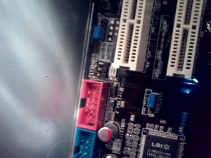

Jeg så nå på hvor alle bumperen skal være, men så noe merkelig..holder på uploade bilder nå... etter det jeg skjønner mangler jeg to jumpere??
syar2003: Har ikke koblet til 1394 så da har jeg ikke plugget den ned i usb header, men det omvendt kan ha skjedd, men ikke som jeg kan huske...
edit: hvis dere kan se ved siden av den røde(1394 porten). Har du jumpere der pepsico?

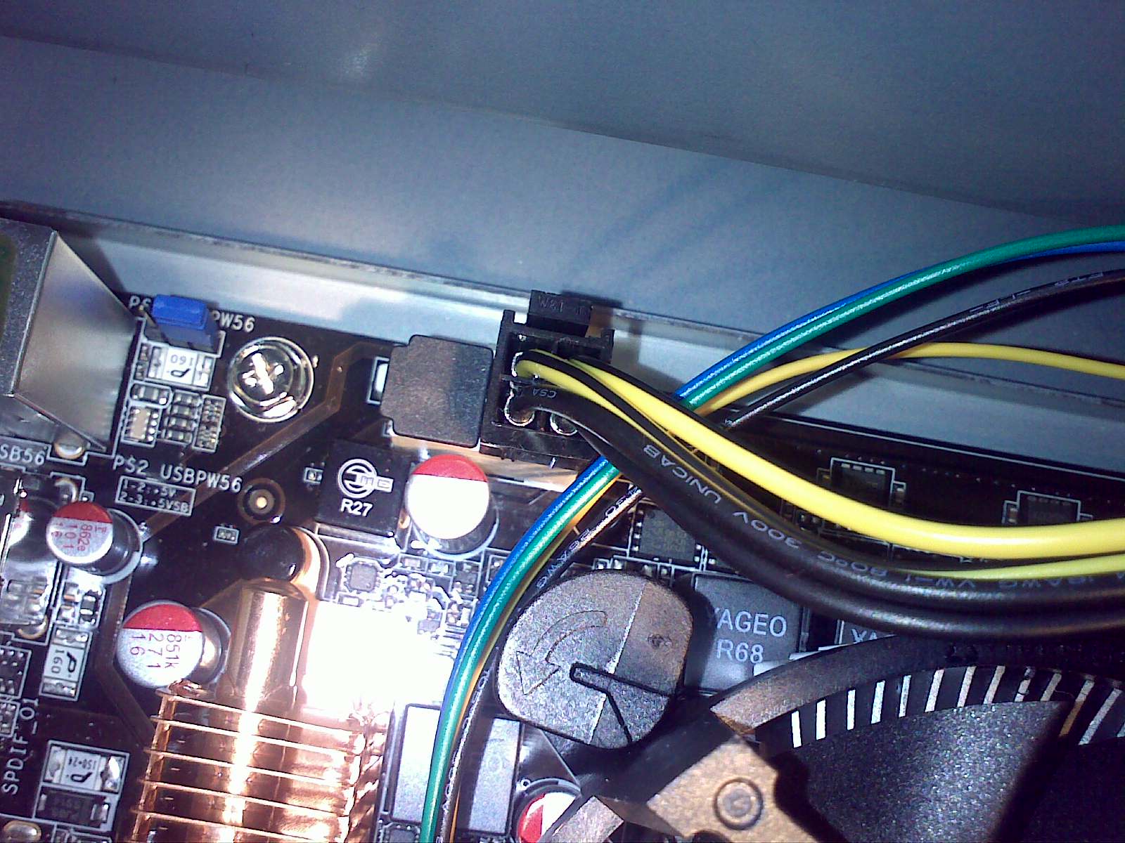

edit: la til et bilde til. Bilde er tatt oppe ved CPUen og strømforsyninga. Er kanskje strømkabel? Men bare '4pinn' blir brukt, mens '4pinn' blir dekket mes et svat 'lokk'.... er det vanlig?
