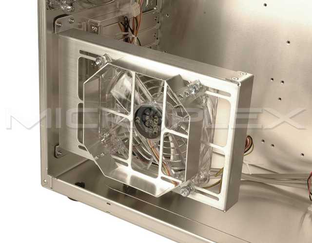

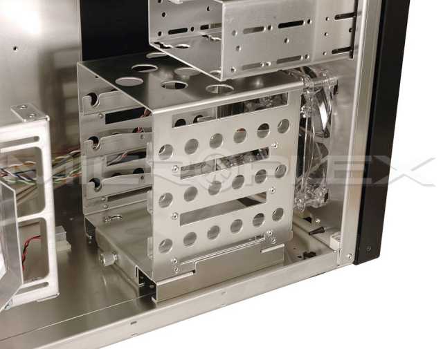

chment=250375:tnList_6..._1_3_Big.jpg]ello der ute forum!Kjører på en e6750 clocket fra 2.67 til 3.4 på et evga 680i sli hovedkort og da ligger den idle fra 37-40 og full load 50-51!!?Min kompis har nesten samme oppsettet bare byttet ut hovedkortet og cpu til en e8400 og asus maxsimum 2 og hans idle er 22-25 og full load 32-35??? Begge har samme lian-li kabbinet og hans cpu ligger clocket fra 3.0 til 3.6,vet at 45nm skal være litt kaldere men så mye da?Noen som vet hvor problemet ligger og om det egentlig er noe problem eller bare meg som tuller hehe:)

Samme hvor krafig luftkjøler du har så er det den interne temperaturen i kabinettet som påvirker resultatet på cpu ved luftkjøling eller vannkjøling (kabinett kjøling og utlufting av varm luft som ikke bare bygger seg opp).
Hvis temperaturen internt i kabinettet er 40° sier det seg selv at det er vanskelig at cpu temperaturen blir lavere enn dette.

da har jeg fjernet et par gittere foran mine mist vifter og har fått luft strømmen mere stabil:)Tror jeg vet hvorfor min kompis skryter av 22 idle!!!Det ligger min også i core 1 og 2 tempen ja mens selve tempen ligger nå på 38 og gikk opp til 3.2 og under crysis load holder den seg rett under 50 nemlig 49 hehe...sjekket også rom temperaturen og den ligger på 28-30 (liker å sitte hjemme med shorts og t-shirt) så kan nesten ikke klage da!:)
