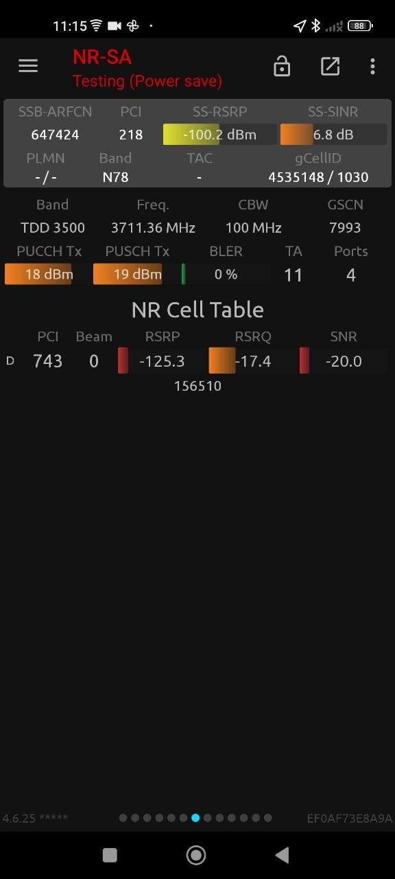

Den oversikten over bånd er såpass på bærtur at du ikke burde bruke den i kjøpsbeslutning av mobil. Det som er vesentlig nå er å skaffe en mobil med full støtte for VoLTE/IMS/VoNR, 4G-Tale for vanlige dødelige. Dagens bånd: 5G: 700 (28) 2100 (1) 3600 (77/78) (Etterhvert mer bruk av bånd som i dag kun brukes til 4G, også mulig med sameksistens 4G/5G på samme bånd) 4G: 700 (28) 800 (20) 900 (8) 1800 (3) 2100 (1) 2600 (7) 2600 (38, Ice) 3G: Ingen nasjonal 3G dekning. 2G/GSM: Kun Telenor har GSM 800 på lufta enda, stenges snart. GSM 1800 kan jeg ikke huske å ha observert en eneste gang. Mobiler uten 4G-Tale/IMS kan ikke ringe ut eller motta samtaler på Telia og Ice sitt nett, snart også Telenor.
Det er ikke mulig å gi deg en anbefaling basert på dekning når du ikke spesifiserer nøyaktig hvor du benytter deg av mobilen. Rent erfaringsmessig så gjør Telia nøyaktig samme tabbe med 5G som med 4G. Svært dårlig kapasitet utenfor bysentrum Telia bygger ny teknologi først, Telenor kommer senere og gjør det riktig.
