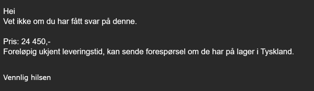

	Jeg snakket med svein kvia som er merkeverksted for OpelMeriva hvor jeg bor og de skulle faktisk ha en pris var 12500kr lavere...24500kr skulle de ha for en ny travers fremme. Er litt rart at merkeverksted skal være så mye billigere. Vis de begge bruker OEM deler så burde pris vært ca den samme. For min del er det fortsatt for dyrt. Min bil er så gammel at den hadde nok blitt vraka uansett om 2år. Kanskje max 4år. Et annet verksted sa de fant noen brukte deler og prisen da lå på 3000-5000kr. 8500kr for arbeid inkl hjulstillingskontroll. Men med forbehold for bolter og foringer kunne være fast rustet så pris kunne nok bli høyere. Denne løsningen høres jo mye bedre ut enn snapdrive. Realistisk sett tror jeg bilen min bare er på veien i 2 til 4år til. Vis jeg kan bruke en brukt del så er det jo bedre enn å kjøpe splitter ny del.

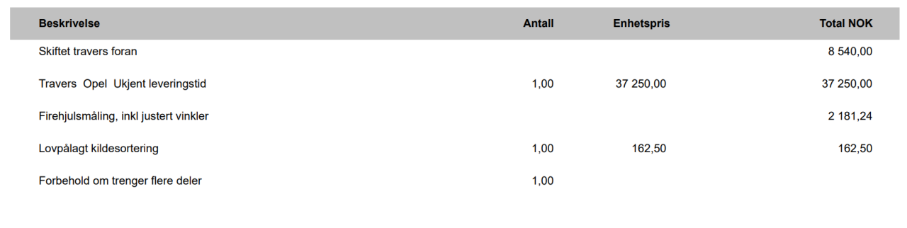

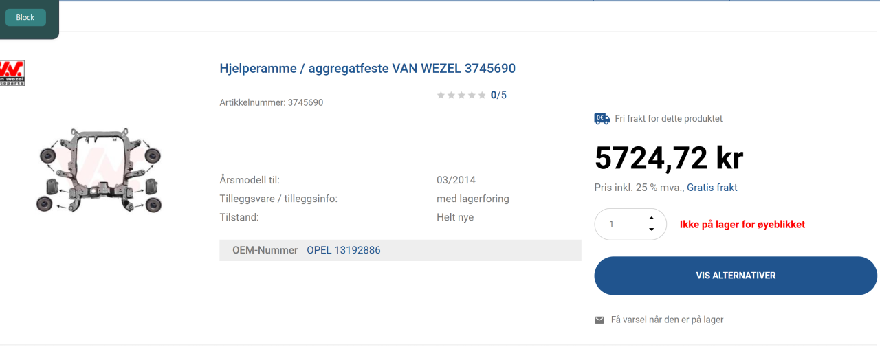

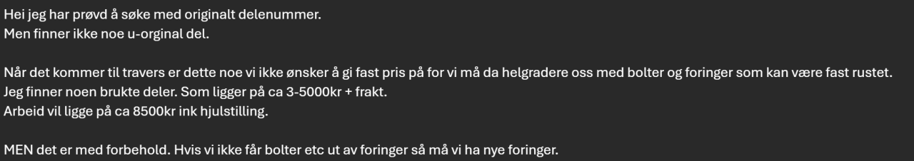

	Jeg fikk svar på mailen jeg sendte igår hvor jeg spurte hvordan de kunne forsvare prisen på 37000kr kontra 3000kr. Basically de sier at de bruker leverandør som selger orginale deler med riktig passform. Ikke "kopideler" som har pleier å ha uriktig passform. Fine ord som kommer fra snapdrive. Det er nå jeg skulle hatt mulighet til å bestille travers gjennom "riktige kanaler" bare for å se om prisen ble den samme. Ha. Tror dere det er mulig å få svar på det også vis jeg stikker innom en merkeforhandler å spør hva det vil koste å bestille ny travers/hjelperamme til min bil? Skader ikke å prøve """ Hei, Det er fordi vi har hentet pris på ny oss merke forhandler, som normalt har rett passform på delene. Etter marked/ kopi deler har ikke alltid rett passform. Vi har heller ikke avtaler med nettfirma som seller kopi deler til biler 😊 Men du står fritt til å kjøpe deler der det måtte passe deg. Så kan vi ta jobben, prisen blir med forbehold at det kan komme ekstra deler som normalt ruster fast. """

	Helt riktig. Litt latterlig at prisforskjell ble så stor da. Skal sende mail til snapdrive å spørre hvor de hentet pris fra. Vis dette nettstedet selger delen snapdrive ønsker å bruke så burde jo snapdrive bestille fra denne plassen. De kommer nok til å skylde på "vi bruker orginale deler"

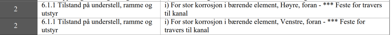

	Hei Jeg tror Snapdrive ikke ønsker denne jobben =D Jeg kom fra EU kontroll på NAF hvor de sa jeg trengte å bytte travers fremme på min Opel Meriva 2010. Det første jeg gjorde var å stikke innom snapdrive å ba om pristilbud. Etter noen timer fikk jeg tilbudet. 37 000kr koster visstnok en ny travers fremme. Jeg visste det var dyrt, men så dyrt? Det høres ut som om de smører litt tykt på og i praksis sier dem at "vi vil ikke ha denne jobben". Jeg har jo prøvd å google etter svar, der finner jeg alt fra 4000kr til 14000kr så jeg vet ikke helt hva man skal tro. Jeg trodde jeg kanskje måtte ut med rundt 20 000kr. Er det snakk om 45 000kr så vraker jeg lett bilen
