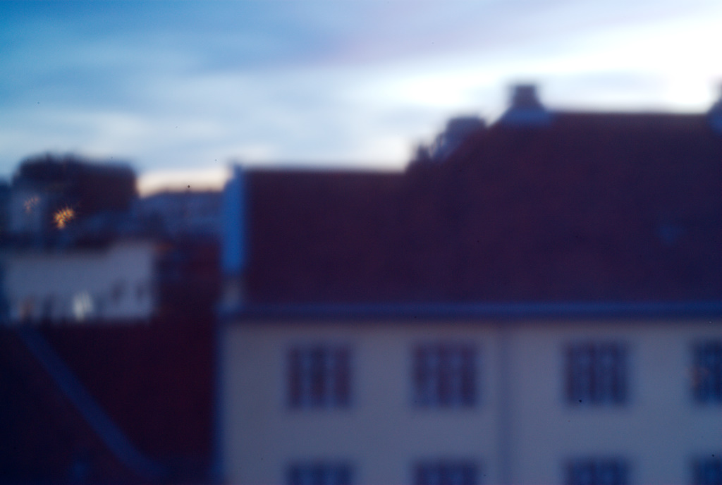

Anew Skrevet 23. april 2008 Rapporter Del Skrevet 23. april 2008 (endret) Da har jeg laget mitt første "objektiv" ved å borre meg gjennom et deksel med en kniv, og så sette litt maskeringstape over hullet. Spiddet deretter tapen med en litt grov nål, og fikk dette: iso 100, 30 sek eksponering. Måtte holde fingeren over okularet for ikke å sende lysmåleren fullstendig på villspor... Ikke akkurat skarpt. Må prøve med en spissere nål og aluminiumsfolie i morgen... Jeg noterer meg at den latterlig høye dybdeskarpheten avdekker en del rusk på min nyblåste bildebrikke. Hadde jeg drevet mye med pinhole måtte jeg mao. gått til anskaffelse av våtrens. Endret 23. april 2008 av Anew Lenke til kommentar
Esp0r Skrevet 23. april 2008 Rapporter Del Skrevet 23. april 2008 Spennende Anew. Minner meg om mine første forsøk med pinhole for noen år siden. Hvis du har tilgang på fint sandpapir; 600 eller finere kan du prøve deg på en brus/ølboks. Det er mer solid materiale; og lettere lage et rundt hull i. Lenke til kommentar
Kjetil-H Skrevet 23. april 2008 Rapporter Del Skrevet 23. april 2008 Whoa! Nice bokeh! Lenke til kommentar
