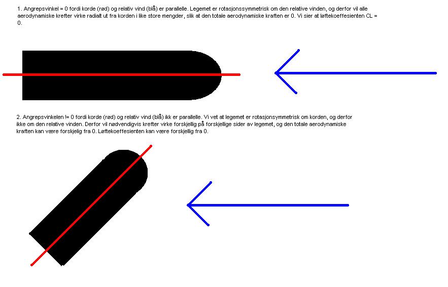

bfisk Skrevet 4. juni 2006 Skrevet 4. juni 2006 Aerodynamisk sett kan det sies at en symmetrisk airfoil (hva heter det på norsk?) vil ha en løftekoeffesient på 0 ved angrepsvinkel = 0, og bare 0, fordi: Angrepsvinkelen er vinkelen mellom legemets korde (en rett linje fra det forrerste til det bakerste punktet), og den relative luftstrømmen. Det vil i praksis si at når en linje mellom kulens spiss og bakende er parallell med bevegelsen, vil vi ikke ha noe aerodynamisk løft. Når angrepsvinkelen er annerledes enn 0, vil det virke aerodynamiske krefter. Retning og størrelse på denne resultatkraften avhenger av angrepsvinkel, prosjektilets form, overflatestørrelse, lufttettheten og hastigheten. Så lenge et legeme er symmetrisk og angrepsvinkelen er null, vil luftstrømmen rundt legemet være likt uansett, fordi vi kan si at legemet kan roteres rundt aksen inn i strømmen uten å endre form. Da vil løftekoeffesienten være 0, og Se forøvrig f.eks. http://wright.nasa.gov/airplane/shape.html eller google på symmetric airfoil aerodynamics osv.
