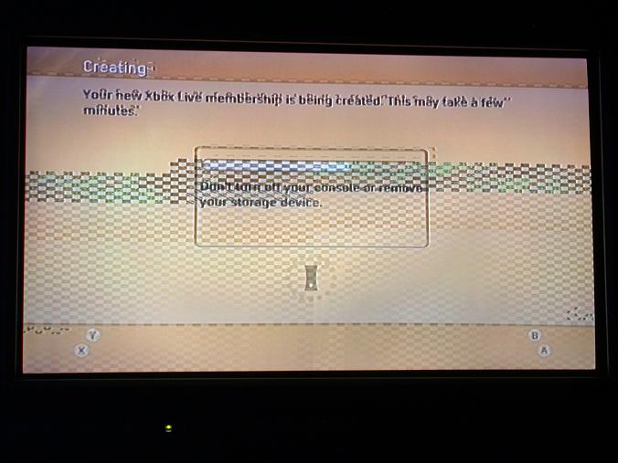

Bipp Skrevet 3. desember 2005 Skrevet 3. desember 2005 Fikk tak i en XBOX360 Premium fredag, men den fungerte ikke veldig lenge. Den låste seg ganske fort under spilling. Første to ganger i PGR3 (merkelig nok begge ganger etter å ha trykket på den blå X-knappen på håndkontrollen..!). Den låste seg også i andre spill, og ripet også opp en spill-dvd da den hang seg. DVD'en lar seg ikke lenger kjenne igjen. (Konsollen sto på høykant da dette skjedde) Forsøkte igjen i dag, da ved å starte den uten spill og heller forsøke å registrere på Live. For å få lov måtte den først lastge ned en update, som boota xbox'en. Deretter var det innlegging av alle opplysningene, og da jeg klikket på siste steget låste den seg igjen. Alle låsingene har gitt et forvrengt bilde, ofte ved at bildet får et slags sjakkbrettmønster (ganske små ruter). Forvrengingen er ikke værre enn at bildet kan tolkes (dvs tekst kan leses), men tydelig nok til at det åpenbart er noe galt. Kun av/på-knappen fungerer. Inntil i dag har det holdt å restarte den så er den igang igjen (for en liten stund). Etter patchen som installerte seg før registrering på Live har den nå startet å blinke med de røde lampene (3 kvadranter, den som er opp til høyre når maskinen står flatt lyser ikke). Jeg får den heller ikke til å komme lenger enn til de 3 røde lampene, dvs den er nå så godt som død. Det første jeg forsøkte var å sette poweret slik at det stod luftig (oppå en tom eske slik det står nevnt på flere websider). Dette ser ikke ut til å ha noe effekt. Hverken power eller xbox kjennes unormalt varme ut heller. Saken ble rapportert inn på MS sine supportsider i går, men det har ikke kommet noe svar ennå - selv ikke en "henvendelsen er registrert"-mail. Ringte brukerstøtte kl. 16 i kveld. Etter 5-10 min svarte en engelsk dame som kun tok telefonnummeret og skulle få svensk support til å ringe tilbake. Tydeligvis stor pågang... Noen som har fått samme problem, eller har jeg fått tak i den eneste defekte xboxen i norge...?

Bipp Skrevet 3. desember 2005 Forfatter Skrevet 3. desember 2005 Her er et bilde av hvordan skjermen ser ut når maskinen låser seg. Kan også nevne at jeg ikke fikk lov å bruke min gamle hotmailadresse (brukes på messenger, men ble opprettet for mange år siden) som emailadresse da jeg registrerte på live. Fikk feilmeldingen "the e-mail address you entered is part of a reserved domain and cannot be used. Please choose a different e-mail address". Det så ut til å fungere bedre da jeg bruke en annen , nyere hotmailadresse. Dette til info dersom andre sliter med samme.

Tor Rasmussen Skrevet 3. desember 2005 Skrevet 3. desember 2005 Kunne du bare forsøkt å koble alt fra hverandre og sammen igjen. Problemet med 3 røde lys er ofte i forbindeles med at folk ikke tør trykke godt nok i strømkabelen. Den skal presses inn til det sier klikk. Prøv også å tørke av metallet på strømkabelen. Har lest rykter om enkelte som har "fett" på seg fra produksjonlinjen. Leste i går om en som hadde mye problemer, etter å ha koblet alt fra hverandre og sammen igjen fungerte det som en drøm. Anbefaler også å ha konsollen liggende horisontalt. Jeg har dårlig erfaring med verikale dvd-skuffer generelt fra PS2 og enkelte pc-er.
Bipp Skrevet 3. desember 2005 Forfatter Skrevet 3. desember 2005 Kunne du bare forsøkt å koble alt fra hverandre og sammen igjen.Problemet med 3 røde lys er ofte i forbindeles med at folk ikke tør trykke godt nok i strømkabelen. ... Leste i går om en som hadde mye problemer, etter å ha koblet alt fra hverandre og sammen igjen fungerte det som en drøm. Anbefaler også å ha konsollen liggende horisontalt. Jeg har dårlig erfaring med verikale dvd-skuffer generelt fra PS2 og enkelte pc-er. 5247358[/snapback] Konsollen ligger nå horisontalt (Den sto da DVD'n ble ripet). Jeg tok hintet og la den ned da Jeg er også svært skeptisk til å sette skuffen på høykant, men forsøkte meg da jeg tenkte det var greit å få luft rundt på flest mulige kanter (hadde den nemlig flatt først, da første spillet låste seg) Jeg har koplet det fra hverandre (kabler og disken) flere ganger allerede. Forsøkte nå også å tørke av strømpluggen slik du tipser om, men får fortsatt samme feil - 3 røde blink og intet på skjermen. Har ingen angst for å trykke påplass kabler, så den har også sittet godt fast hele tiden. Her er det nok bare retur som nytter er jeg redd (og dersom den skulle komme igang nå blir den nok uansett returnert, siden problemet ganske sikkert vil komme tilbake senere. Bedre å få en som funker 100%) Leste om noen som hadde hatt hell med å banke på sia (hans teori var noe om at kjøleribba hadde forskjøvet seg eller noe slikt...), men har liten tro på lada-metoden for å få igang slike ting (iallefall som en varig fix), så det står jeg over å prøve.
josh909 Skrevet 3. desember 2005 Skrevet 3. desember 2005 Min Xbox360 (Premium) gjorde akkurat det samme som trådstarter. I går kom jeg hjem etter launch-party og koblet den opp. Konfigurerte maskinen og hentet ned en demo eller to. Så satte jeg på download av en rimelig stort demo (700MB+), slo av TV'en og gikk og la meg. I morrest da jeg skrudde på TV'en igjen var skjermbildet en variant av den som er posta i denne threaden, bare enda mer rotete. Jeg måtte slå av maskina og koble ut strømforsyninga før den ville starte igjen. Litt senere i dag spilte jeg Kameo og på et tidspunkt satte jeg den i pause mens jeg drev med noe annet. Da jeg kom tilbake for å spille videre kanskje 20-30 minutter senere skjedde det ingenting - jeg klarte ikke å komme meg ut av pausebildet og måtte slå maskinen av og på igjen. Dette skremmer meg faktisk litt - jeg kan ikke forstå at det skal være så mange "mandagsmaskiner" der ute.. Blir det ikke bedre går den rett tilbake til butikken, men da blir jeg jo 360-løs også..

josh909 Skrevet 3. desember 2005 Skrevet 3. desember 2005 den har en sånn pausemodus... kanskje du må forlenge den... den skrur seg også automatisk av etter 6t innaktivitet... Tro meg - jeg klarer å se forskjell på en avslått spillkonsoll og et sterkt distorta skjermbilde. Grafikken lignet faktisk litt på den man fikk fra de GF2-kortene som ble utstyrt med for dårlig kjøling for noen år siden.
Bipp Skrevet 3. desember 2005 Forfatter Skrevet 3. desember 2005 1...slo av TV'en og gikk og la meg. I morrest da jeg skrudde på TV'en igjen var skjermbildet en variant av den som er posta i denne threaden, bare enda mer rotete. Jeg måtte slå av maskina og koble ut strømforsyninga før den ville starte igjen. ... minutter senere skjedde det ingenting - jeg klarte ikke å komme meg ut av pausebildet og måtte slå maskinen av og på igjen. Dette skremmer meg faktisk litt - jeg kan ikke forstå at det skal være så mange "mandagsmaskiner" der ute.. Blir det ikke bedre går den rett tilbake til butikken, men da blir jeg jo 360-løs også.. 5247410[/snapback] På en måte er det godt å høre det ikke bare er min som er ute å kjøre, selv om det ikke er særlig morro for de av oss det gjelder! Var på en måte ikke det som var hensikten med å stå i kø 1 time... Men det blir kanskje bedre fokus på problemet da mhp innbytte dersom dette gjelder mange. Jeg fikk som nevnt dette problemet første gang i Gotham3, akkurat da jeg trykket på den blå knappen. Det var etter en snau runde på testbanen. Da hadde jeg først starta maskina, spilt 1/2 omgang av Hexed (som ligger på harddisken), satt den på pause og spist frokost, og spillt ferdig den runden - den hadde da vært på i kanskje 30-40 minutter totalt. Etter en restart (bare av/på - det funka, men håndkonttrollen gav ingen respons) prøvde jeg et race i PGR3, og greide å fullføre 3 runder der. Valgte så å starte et race til, og bare MÅTTE prøve den blå X-knappen igjen etter 1/2 runde, og da frøs den igjen. Skrudde så av, tok ut spillet og satt konsollen på høykant for å få mer luft rundt langsidene. Satt inn Tony Hawk og fikk akkurat valgt figur (4-5minutter max etter start) så låste den seg igjen og herpet samtidig dvd'n. Av med XBOX, ut med disken og satt den horisontalt igjen. Prøvde så Kameo som hang på første platformen (mao 2-3 minutter spilling max) Etter å ha skrudd av maskinen en stund (times tid) mens jeg søkte rundt på nettet forsøkte jeg en ny runde Kameo, og greide å spille i sikkert 20-40 minutter uten problemer før jeg måtte stenge å dra. I dag igjen startet problemene som nevnt ovenfor med forsøk på pålogging på XBOX Live. Dette er første gang jeg har sett røde lys på av/på-knappen, dog. Tidligere har den bare lyst grønt og hengt.
