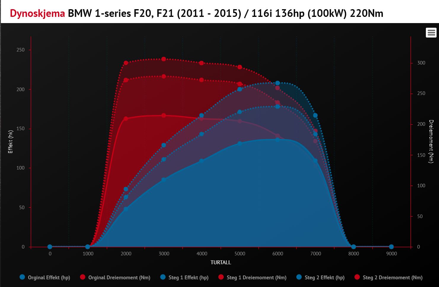

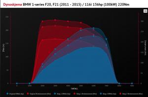

kremt Skrevet 7. august 2018 Skrevet 7. august 2018 I 130 tenker jeg du vil oppleve dieselmotoren som et bedre alternativ enn bensinmotoren. Dieselmotoren vil ligge på et turtall der du har kreftene tilgjengelig med en gang om du skal øke farten for å kjøre forbi, du slipper å gire ned slik du gjerne må på en liten 1.6liters bensinmotor uten turbo. Dessuten vil dieseltanken vare vesentlig lengre. Bensinmotoren på sin side vil nok gå penere og være mykere i gangen. Og så er det dette med mulig dieselforbud, om du bor slik til at du kan bli rammet av det. Den 116i han ser på er faktisk en turbomotor fra Peugeot. Trimming gir store resultater, hvis man tør. BSR tar ut 216 hk av denne motoren: http://sv.bsr.se/trimsatser/t/3575/bmw-116i-136hp-2011-2015-n13-b16-a
Gjest Sletttet+98134 Skrevet 7. august 2018 Skrevet 7. august 2018 Men du får ikke ut en heftig trim med slikt småplukk. Moderne biler kompenserer stort sett selv for drivstoff og temperaturer, og med mindre du tuner den for 98 oktan så vil du ikke få spesielt stort utslag her. Ikke spesielt stort utslag altså?
Gavekort Skrevet 7. august 2018 Skrevet 7. august 2018 Ikke spesielt stort utslag altså? Er blokkering av EGR regnet som stage 1 tuning?
Gjest Sletttet+98134 Skrevet 7. august 2018 Skrevet 7. august 2018 Er blokkering av EGR regnet som stage 1 tuning? Tuning er vel alt som øker ytelse utover hva en bil ble levert med fra fabrikk? Dette er kun software-tuning som i følge deg ikke gir noe store utslag. Jeg synes utslag på 35-40% mer ytelse er ganske så stort utslag, spesielt når man bare endrer litt i software. Ingen deler byttes.
Gavekort Skrevet 7. august 2018 Skrevet 7. august 2018 Og hvilken garanti stilles det for at det ikke går på bekostning av drivstofforbruk?
