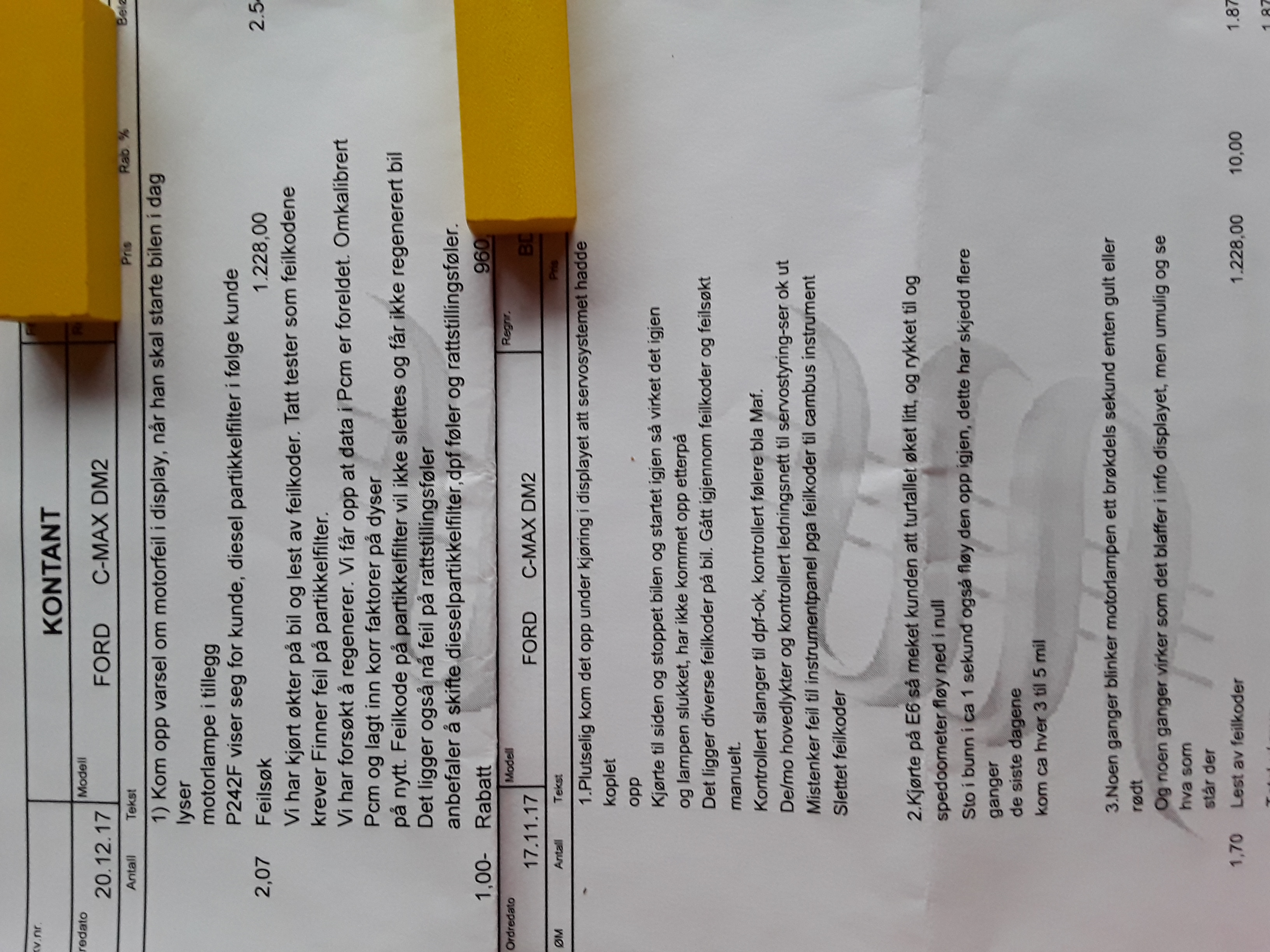

Bilen har en historikk med elektriske utfordringer, det er tidligere byttet motorstyring, sikringsboks og komponenter til styring av viduer.
Ford Fredrikstad mener bytte av rattstillingsføler vil ordne servoproblematikk. Dieselfilter vil ikke regenereres og Ford Fredrikstad viser til bytte av partikkelfilter og dpf føler.
Feilen med speedometer som går i null og opp igjen vet dem ikke helt hva er, men tror bytte av instrumentpanel kan løse dette. Merk ordet KAN, altså usikkert.
Totalt krever Ford meget store summer for dette, og med usikkert utfall om alt blir ordnet.

Ford Fredrikstad viser til å bytte hele instrumentpanelet som koster stor sum uten å vite om det endrer noe.

Kan jo se. Legger til at jeg har hatt bilen til feilsøking og gjennomgang hos Ford. Dessverre så er infoen videre om hva som er gjort litt dårlig, siden man ikke får prat med en fra verkstedet, men kun en kort notis på en lapp om hva som er gjort.
Men elektronikken vil vel kommunisere med DPF sensor eller slikt, og sensor kan vel ikke bare kobles ut? Altså jeg vil vel fortsatt ha melding om motorvei og gul motorlampe, som da påvirker bilen forøvrig.
Fortvilelsen er de andre elektriske feilene. Syntes det er merkelig at både rattstillingsføler og andre komponenter går samtidig. Ford Fredrikstad viste til å bytte meget dyre elektriske komponenter uten å vite om det hjelper. Det finnes jo steder som feilsøker og reparerer, ikke som hos Ford Fredrikstad,bare bytter ut store komponenter (kr 12.000 for en komponent) uten å vite om det fikser feilen.
Det blir spennende å få bilens korte historikk hos Follo autoco i Ski. Om forrige eier også hadde noen elektriske utfordringer, eller om alt bare kom på meg i mine ca 5 år.
Slitasjedeler er som sagt unntatt og DPF er ok å bytte, hvis det var det eneste. Verksted regningene årlig på bilen har vært uforsvarlig.

Forøvrig er det ingen/svært lite info å få fra Ford. Jeg spurte hvor tett partikkelfiltetet er, det kunne dem ikke svare på, heller ikke på andre spørsmål. Det hadde vært fint å vite hva feilsøking betyr i praksis, når man har betalt flere tusen for det.
Derimot var tilbud om lån til ny bil eller nyere bruktbil rask..
