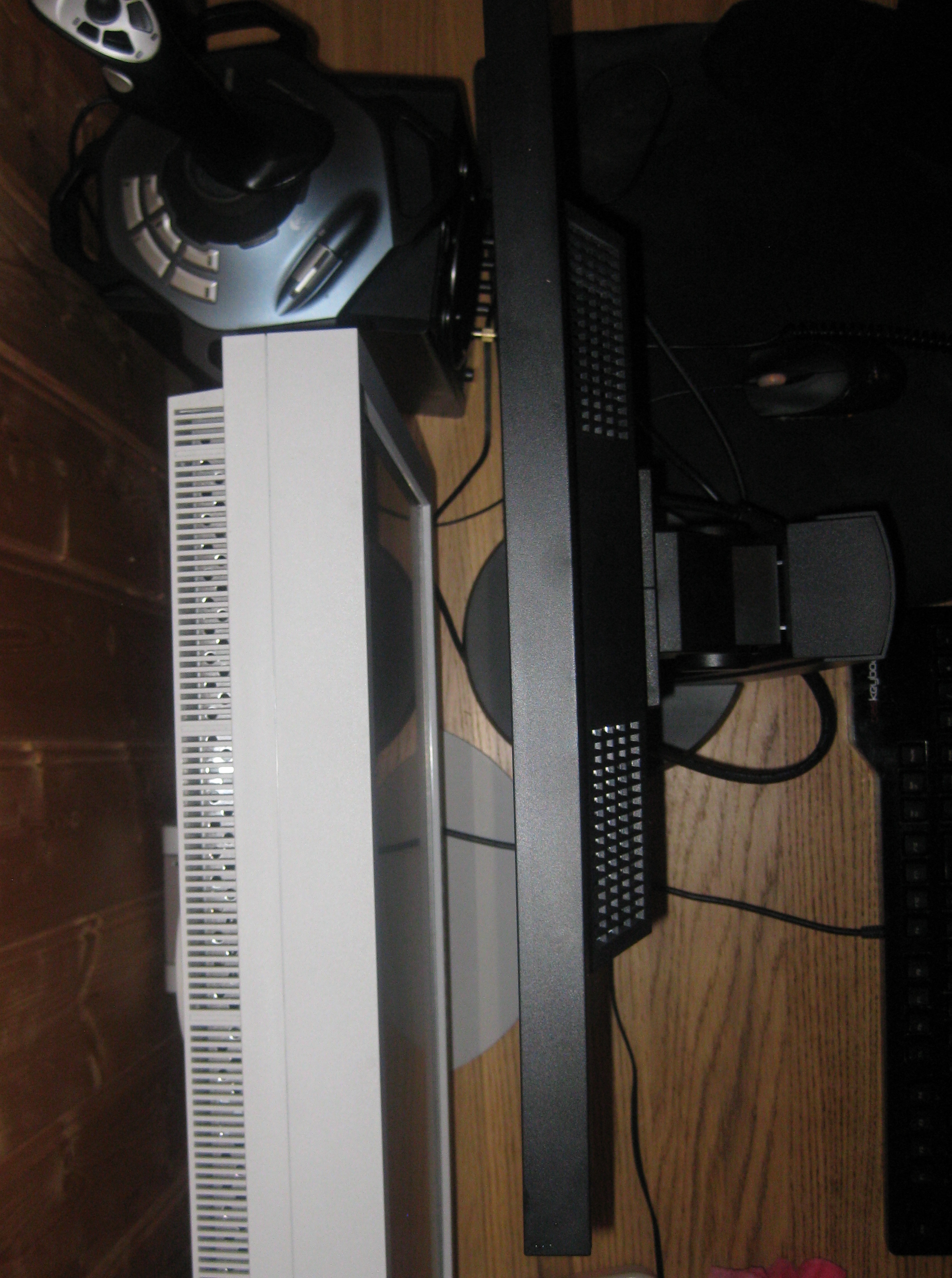

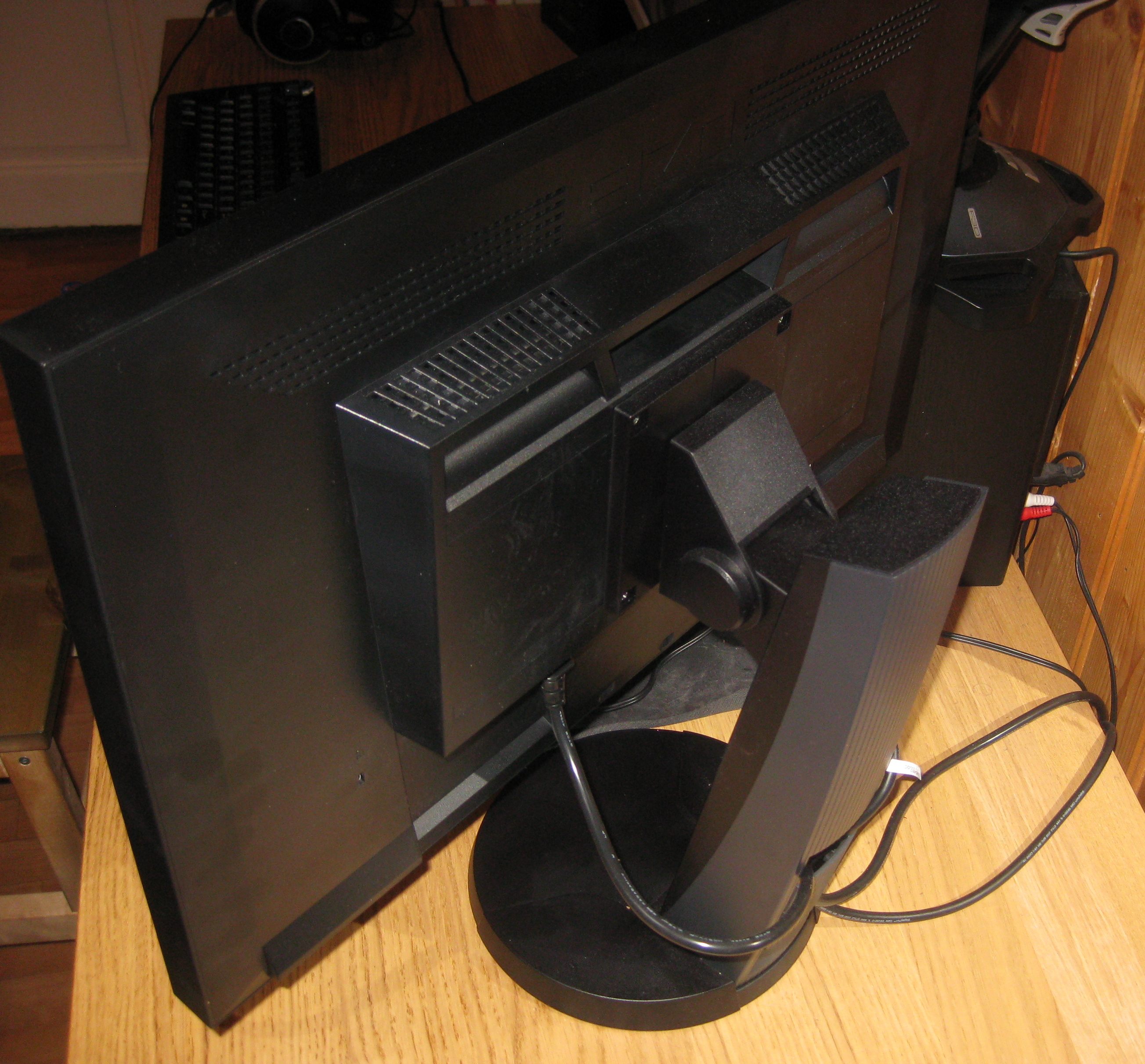

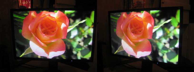

Helhetsinntrykk / design. Igjen, lite reviews, så finner bare lite konstruktive promobilder.
Jeg har tenkt å publisere en test av EV2416W og legge ut på forumet, men det må bli tidligst juli siden jeg ikke får anledning til det før da. Jeg skal kjøpe inn kalibreringsutstyr og kalibrere en rekke skjermer og TVer.
Men jeg kan gi et slags førsteinntrykk av EV2416W her.
Jevnt over er den en knallsterk kandidat til allrounder, den er ypperlig til alt utenom profesjonell bildebehandling. Responstiden er god som en god TN-skjerm, men den er uten overdrive så du kan merke slør i noen tilfeller, men er sammenlignet med et IPS-/PLS-panel svært raskt. Det er kun de raskeste TN-panelene med 1-2 ms gray-to-gray som er raskere, men disse ofrer riktig nok bildekvalitet ved å skape mørke konturer rundt bevegende objekter. EV2416W er altså en ypperlig spilleskjerm, kun de mest hardnakkede FPS-spillerne i konkurranser som vil være litt misfornøyde, til normal spilling er den super siden den balanserer bildekvalitet og responstid. Jeg har ingen problemer med å anbefale til de fleste aktive spillere. (Jeg kjøpte den nettopp til masterprosjektet mitt, som krever god respons samtidig som god bildekvalitet om det sier litt)
Byggekvaliteten er solid. Skjermen leveres med FlexStand 3 som er solid og ennå bedre enn tidligere føtter. Det er forøvrig samme fot som leveres med FlexScan SX2762W og de fleste FlexScan-modeller i år. Foten kan justeres i alle retninger og har god kvalitetsfølelse. Denne overgår kvaliteten til Dells føtter på Professional og Ultrasharp-modeller, rotéring er veldig solid men samtidig enkelt. Kun høydejustering er litt tungt.
(sammenlignet med S2401W)
EV2416W er slanket i forhold til tidligere modeller, men foten tar noe plass bakover. De som trenger slankere fot kan bestille med Tristand fremfor FlexStand, som er bare et par cm bakover. Rent estetisk så gjør skjermen seg veldig i sort. Den er riktig nok koksgrå i farge, men det oppfattes som nesten sort i bruk. Personlig synes jeg sortfargen forbedrer kvalitetsinntrykket kontra den lysegrå fargen Eizo-skjermer ellers leveres med. S2401W og S2402W blir litt lunkne på toppen under bruk, men EV2416W er såpass kjølig selv med strømsparing deaktivert at jeg ville hatt ingen engstelser mot å bygge den inn.
Jevnheten på panelet er topp, og dette er ganske viktig siden nesten ingen skjermer kan etterjustere dette (Dell har et par modeller som forsøker, dog. TFTCentral kritiserer Dells løsning, kanskje neste revisjon blir bra?). Det er nettopp én av fordelene med de gode TN- og IPS-modellene til Eizo, du slipper å bekymre deg for ujevnhet, den er svært god. Under normal bruk er ikke noe baklys som skinner gjennom. Med helt sort bilde i mørkt rom kan det skimtes et hint av gjennomskinn helt i nedre kant mot midten av skjermen. Det er altså nesten perfekt, det beste jeg har sett, og det overgår faktisk tidligere modeller som S2401W og S2402W.
Horisontal innsynsvinkel er veldig bra. 30 grader uten særlig merkbart tap i farger, oppmot 45 før det begynner å vise tegn, men derfra og oppover blir det mer og mer synlig. Det er helt uproblematisk å ha slike ved siden av hverandre, og hvis de er vinklet litt på skrå så kan du fint ha en på hver side og ha 3 skjermer uten at du klarer å merke at du sitter og bruker TN-paneler fremfor IPS. På høykant merker du derimot at det er et TN-panel, men i vanlig posisjon er det ingen problem.
Jeg hadde ingen egnede testbilder untatt dette overeksponerte bildet, så det ser værre ut med dette bildet enn det gjør i virkeligheten på skjermen. Et elendig kamera gjør også sitt bidrag.

Det jeg mener med at den har mangler på detaljgjengivelse går på at det på min skjerm viskes ut detaljer og fine linjer sett fra normal arbeidsposisjon. Dersom jeg betrakter den mer på skrått ovenfra kommer de mer tilsyne igjen. Altså virker det som om det er innsynsvinkelen som er problemet på min skjerm. Faktisk er en BenQ til halve prisen bedre på dette enn min Eizo. Når det gjelder sammenligning med 2736w, så er fargene på den mer naturlige og har litt mer glød uten at jeg vil si at det er overdrevet på noen måte. Fortsatt syns jeg at min gamle S2432w er enda litt bedre.
Jeg har forøvrig sitte ganske mange timer foran både S2432w og ikke minst S2431w på jobb. Sistnevnte har vel godt over 10000 brukstimer på telleren, uten at jeg skal påstå å ha vært klistret foran den i alle de...
Testen din virker solid og godt gjennomført, men jeg kjenner ikke igjen opplevelsen av skjermen utfra egne erfaringer. Min er ett så stort irritasjonsmoment at jeg ikke klarer bruke den på jobb, så den er nå sekundær skjerm hjemme. Jeg holder forøvrig på med CAD og CAM. Det er selvsagt mulig at jeg har fått en utgave som ikke er representativ for denne modellen, vi har andre eizo skjermer med TN panel på jobb også, bla en 19" som jeg tror heter M1900 eller noe sånt. Denne er sikkert 5-6 år gammel, og har etter min mening også bedre generell bildekvalitet enn ev2416...
