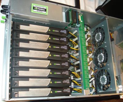

War Skrevet 2. september 2011 Skrevet 2. september 2011 (endret) Ikke no Tesla ol? Endret 2. september 2011 av War
Stigma Skrevet 2. september 2011 Skrevet 2. september 2011 Hmmm... vil ikke valget av GPU for slike oppgaver avhenge mest av hvilke applikasjon(er) du har tenkt å bruke den mot? Dette er vel rimelig spesialisert er det ikke? Se på resultatene for programmet du skal bruke, og velg merket basert på det etter hvilket du får mest for pengene hos. Nvidias CUDA støtte gjør vel at disse kortene ofte er litt mer fleksible for å kunne programmeres for denne typen oppgraver, så støtten er vel gjerne best der for tallknusing generellt - men jeg skal innrømme at jeg er ikke særlig inni den folding-scenen så jeg kan ikke si for mye om dette -Stigma

War Skrevet 3. september 2011 Forfatter Skrevet 3. september 2011 Bruker gjerne kommentartråden nå som den er opprettet Spennende prosjekt, sitter å tenker på noe av det samme selv, men de spesielle kortene som har 100 interne cores koster 20K pr stk.
MikalD Skrevet 3. september 2011 Skrevet 3. september 2011 Bruker gjerne kommentartråden nå som den er opprettet Spennende prosjekt, sitter å tenker på noe av det samme selv, men de spesielle kortene som har 100 interne cores koster 20K pr stk. Sykt det der du. Jeg tar og bruker normale kort forløbi. Ser hvor godt det funker og om det er vært pengene så kan jeg eventuelt senere gå til innkjøp av spesial kort.
Malvado Skrevet 3. september 2011 Skrevet 3. september 2011 Blir spennende å se hvor bra sluttresultatet blir og hvor mye ren ytelse du får. Har du forresten testet et rent Amd oppsett ytelsemessig?
MikalD Skrevet 3. september 2011 Skrevet 3. september 2011 (endret) Blir spennende å se hvor bra sluttresultatet blir og hvor mye ren ytelse du får. Har du forresten testet et rent Amd oppsett ytelsemessig? Nei. Men har testet litt med AMD GPU 6870 og den yter dobbelt så bra som GTX 580 nesten på noe jeg trenger mye. Endret 3. september 2011 av MikalD

[Infected] Skrevet 4. september 2011 Skrevet 4. september 2011 med tanke paa at Nvidia gjor baade CUDA og opencl, og ikke minst at CUDA har strupetak paa storparten av markedet, og spesielt da f@h, er det vel bare ett scenario jeg og kan tenke meg der ATI klart er overlegent jeg og Om man skulle vare interessert i slike ting kan som er bygget fra 100% 'commodity hardware' og bruker Radeon GPU'er vare verdt aa sjekke ut denne holder forvorig den naavarende 3dje plassen paa Green500 listen.. en anen som kan vare verdt en liten titt er , som er en helt utrolig enkel build, og var fjerdeplass paa forrige Green500 listen, men buker Nvidia Tesla.. Er helt vanvittig hva flops/watt ratio disse GPU'ene har
MikalD Skrevet 7. september 2011 Skrevet 7. september 2011 (endret) ' timestamp='1315102400' post='18261316']med tanke paa at Nvidia gjor baade CUDA og opencl, og ikke minst at CUDA har strupetak paa storparten av markedet, og spesielt da f@h, er det vel bare ett scenario jeg og kan tenke meg der ATI klart er overlegent jeg og Om man skulle vare interessert i slike ting kan som er bygget fra 100% 'commodity hardware' og bruker Radeon GPU'er vare verdt aa sjekke ut denne holder forvorig den naavarende 3dje plassen paa Green500 listen.. en anen som kan vare verdt en liten titt er , som er en helt utrolig enkel build, og var fjerdeplass paa forrige Green500 listen, men buker Nvidia Tesla.. Er helt vanvittig hva flops/watt ratio disse GPU'ene har Har fått litt inspirasjon av nagasaki gpu cluster. Men mitt blir nok ikke like stort. Men har endel plass så det blir stort til slutt. Har et stort område/hall som er egnet for servere med kraftig strømtilførsel og kjøling. Men må utsette det litt på grunn av venter på de nye 28mm GPUene fra AMD/ATI. De kommer om noen uker så ikke mye utsettelse Men Nvidia går som planlagt Endret 7. september 2011 av MikalD
