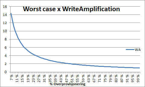

madammim Skrevet 19. juni 2011 Skrevet 19. juni 2011 Så det å ikke parisjonere 20-25% kan være et triks på singel SSD som ikke har trim?

GullLars Skrevet 19. juni 2011 Skrevet 19. juni 2011 (endret) Så det å ikke parisjonere 20-25% kan være et triks på singel SSD som ikke har trim? Ja. 20-25% er i øvre laget, da burde du være veldig godt forberedt for veldig hard bruk, eller tilnærmet ingen degradering ved normal bruk med de fleste SSDer (som ikke har TRIM tilgjengelig). SSDer kommer med 7% reservert minimum, og dette er standard definert av JDEC. Utover det har noen SSDer litt ekstra. I følge prinsippet 1/[OP] vil du med 7+20-25% ende opp rundt 25-30% spare area, som vil gi worst case ca 25-30% av ny ytelse for random writes (RW) (som er 3,5-4,3x standard worst case). Om du starter med 10K IOPS blir da 2500-3300. Om du starter med 50K blir det ca 12,5-16K. Går du høyere enn 30-33% (totalt spare area) begynner "diminishing returns" å tre inn i bildet. For de fleste vanlige OS og program bruksområder vil du ikke ha høy nok andel random writes til å tydelig merke en reduksjon i ytelse selv med 7% spare area. Øker du det med 5% av brukerområdet til 11% total spare area øker du minimum worst-case ytelse med ca 1,6x. Øker du med 10% ender du opp med 16,5% spare area og ca 2,4x minimum worst case ytelse. (som da er nesten 20% av maks ytelse) Et grovt estimat jeg gjorde for en stund siden er at man ikke vil merke forskjell i en daglig bruk blind-test om random write IOPS (ved lav QD) er over 10.000. Det kan også være greit å ha i bakhodet om man setter ekstra spare area. Jeg savner videre utvikling rundt SSD. Feks, raidkontrollere med funksjoner som SSDer trenger, uten funksjoner som hdder trenger... Filsystemer som er laget spesielt for SSD, osv. Må innrømme at jeg ikke vet så mye om temaet, men av det jeg skjønner er det fremdeles mye uoptimalisert rundt SSDen. Nyere RAID kontrollere tar hensyn til SSDer på en helt annen måte enn eldre. Mange gamle RAID kontrollere klarte ikke å flytte så mange IOPS som èn singel SSD og ble en flaskehals for de. De fleste nyere RAID kontrollere begrenser ikke IOPS for 1 SSD, og de fleste greie kontrollere gir 2 SSDer greit rom for IOPS. Skal man over 50-80K IOPS trenger man bedre kontrollere. Hovedkort makser ut rundt 100K IOPS (intel noe høyere med overklokking). Hovedfordelen med HW RAID kontrollere er som nevnt over write buffering, read-ahead, og økt sekvensiell hastighet. Gode nyere RAID kontrollere med 6Gbps klarer 1500-2000MB/s båndbredde (eller mer). De kan også ha andre triks på lager som load balancing, write attenuation, holde hot-files i cache, etc. Filsystemer for SSD er det arbeid med. De fleste SSDer lages dog som "legacy" lagring. Noen som har brutt med dette er Fusion-IO, som har laget en helt annen arkitektur og bruker egne low-level drivere. Resultatet der er latency på nivå med SATA RAM-SSDer, god skalering, og veldig god throughput. EDIT: ops, fikset regnefeil med bruk av 2 %-deler på rad i spare area regningene EDIT2: Her er en graf som også viser forhold mellom Overprovisjonering og write amplification i et slikt worst case (bare små random writes). Dette er også gitt ideell garbage collection, med dårlig GC metoder kan det være høyere. Vanlig bruk ligger langt fra worst case, og gir også tid for idle GC til å jobbe så utslaget av WA på IOPS ikke blir så stort. Endret 19. juni 2011 av GullLars 1
