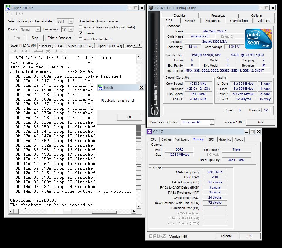

2D tester: Wprime 32M og 1024M, Cinebench R11.5
3D tester: 3DMark06, 3DMark Vantage, 3DMark11, Hwbot Heaven Xtreme

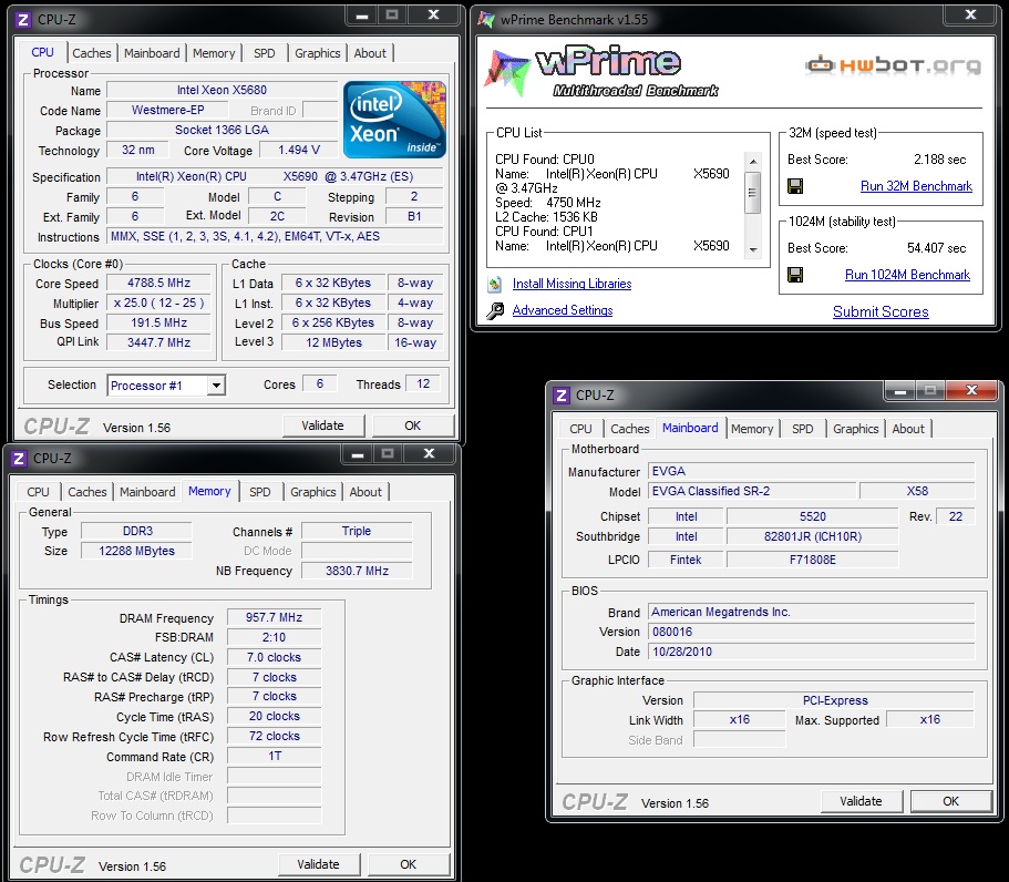

Wprime 32M: 2,095 sek
Brukbart fornøyd med denne selv om den helt sikkert kan forbedres med litt minne-tuning.
CPU'er @4811MHz og minnet @1850MHz CL7-7-7-20 1T
Wprime 1024M: 54,407 sek
Brukbart fornøyd med denne også selv om den helt sikkert kan forbedres med litt minne-tuning.
CPU'er @4788MHz og minne @1914MHz CL7-7-7-20

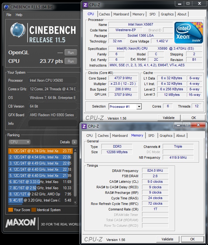

Cinebench R11.5: 23,77
Ikke noe fantastisk resultat men ok synes jeg.

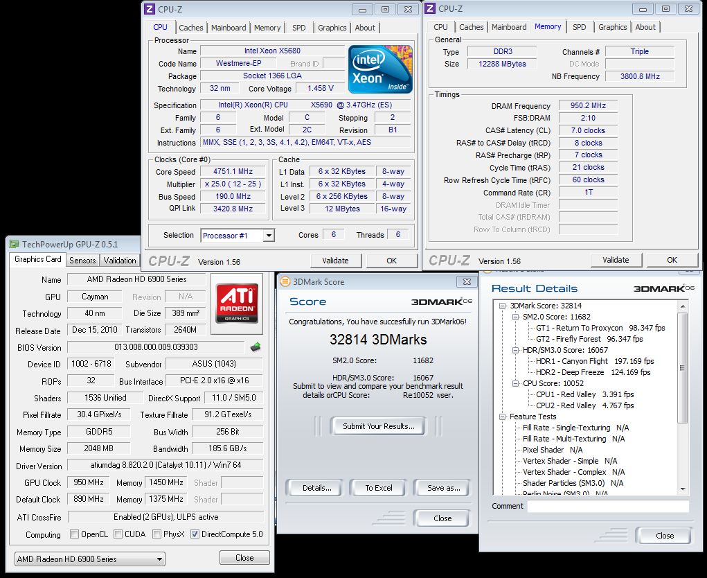

3DMark06: 32814 3DMarks
Ikke noe super resultat for jeg slet litt med å få kjørt 06 helt til jeg stt opp volten på NF200 chippen.:whistle:
CPU'er @4751MHz, GPU'er @950/1450MHz, minne @1900MHz CL7-8-7-21 1T

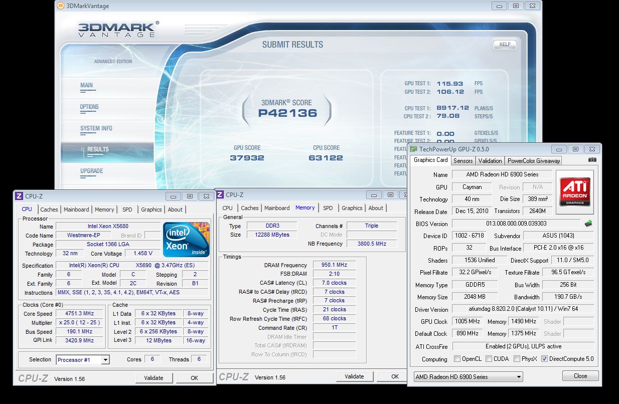

3DMark Vantage: P42136

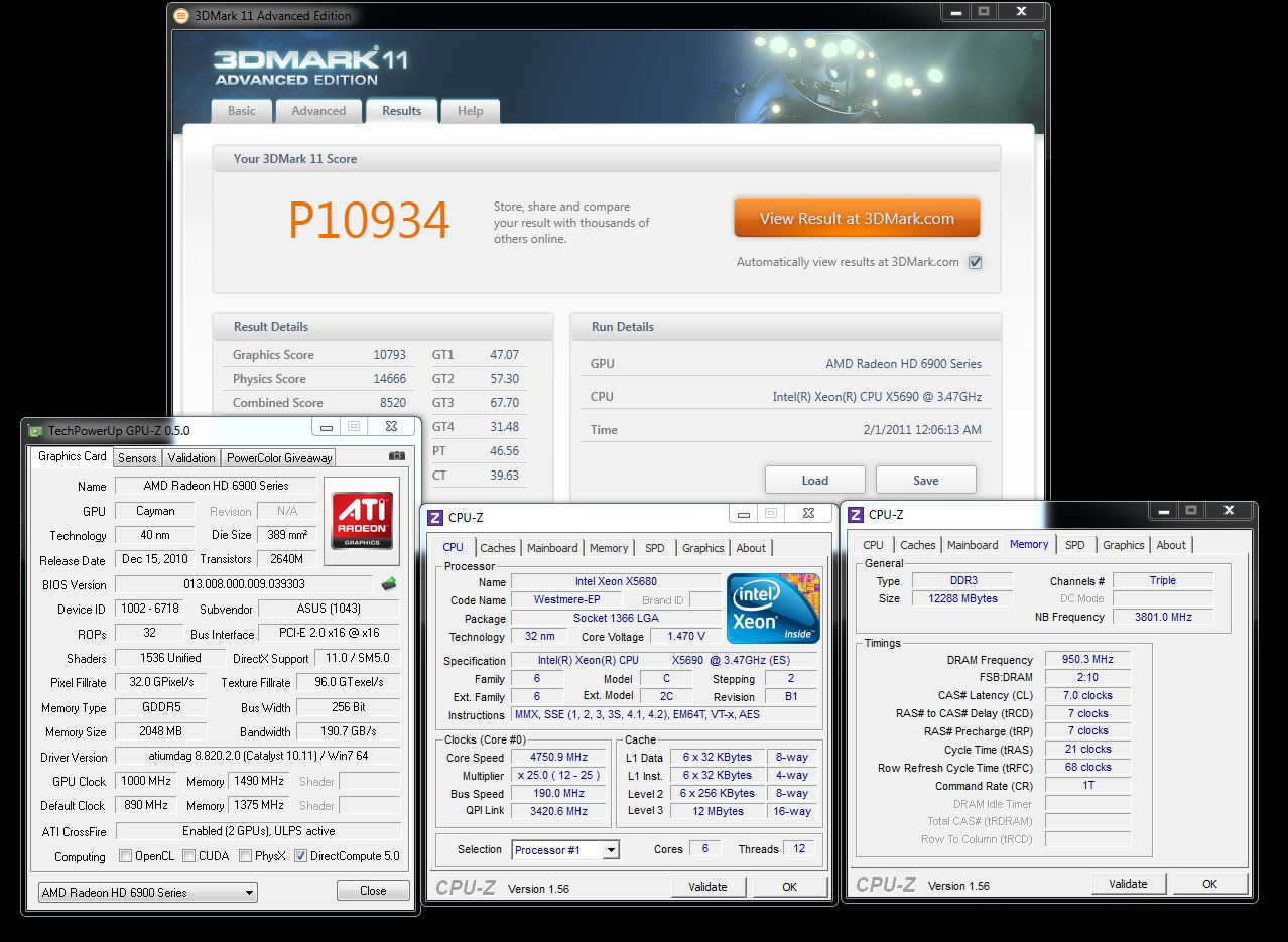

3DMark11: P10934

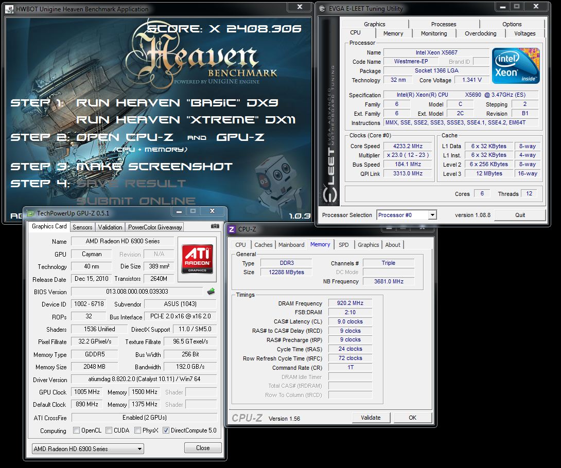

Hwbot Heaven Xtreme: X2408

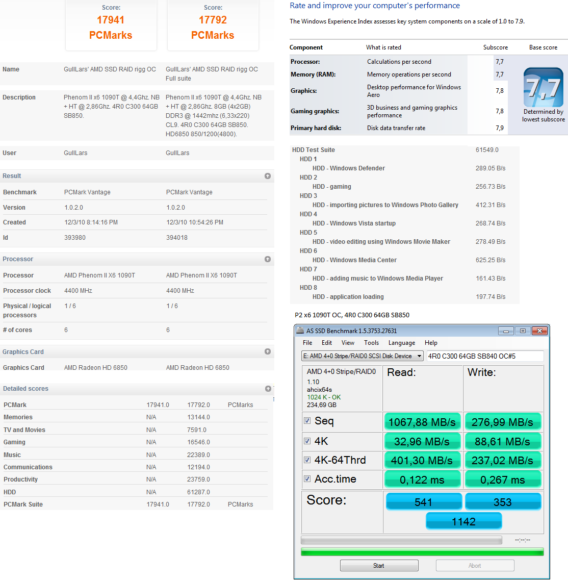

Det er en smule OT for denne tråden, men her er en referanse fra et system der innmat koster i område 10000kr (SSDene står for 3500-4000).
Når testen ble gjort var dette en WR for AMD single socket, så langt jeg vet, gjort på luftkjøling og med boot drive fra southbridge. Jeg sjekket alle Phenom x6 og x4 BE listene. (EDIT: og gjort med Kingston ValueRAM med elendige timings og bare 1442mhz)
EDIT2: det er så langt jeg kan se fortsatt WR for AMD single socket. Jeg har 1. og 2. plass, så Anvil på 3. og jeg har 4. og 5. (fra de første forsøkene, som jeg ikke hadde på min brukerkonto og ikke får slettet).
Jeg og Anvil er så langt jeg kan se de eneste som har klart over 17000 PCMV marks med AMD.
EDIT3: Link til resultatene i screenshot om noen vil lese hele: http://3dmark.com/compare/pcmv/393980/pcmv/394018
Endret av GullLars

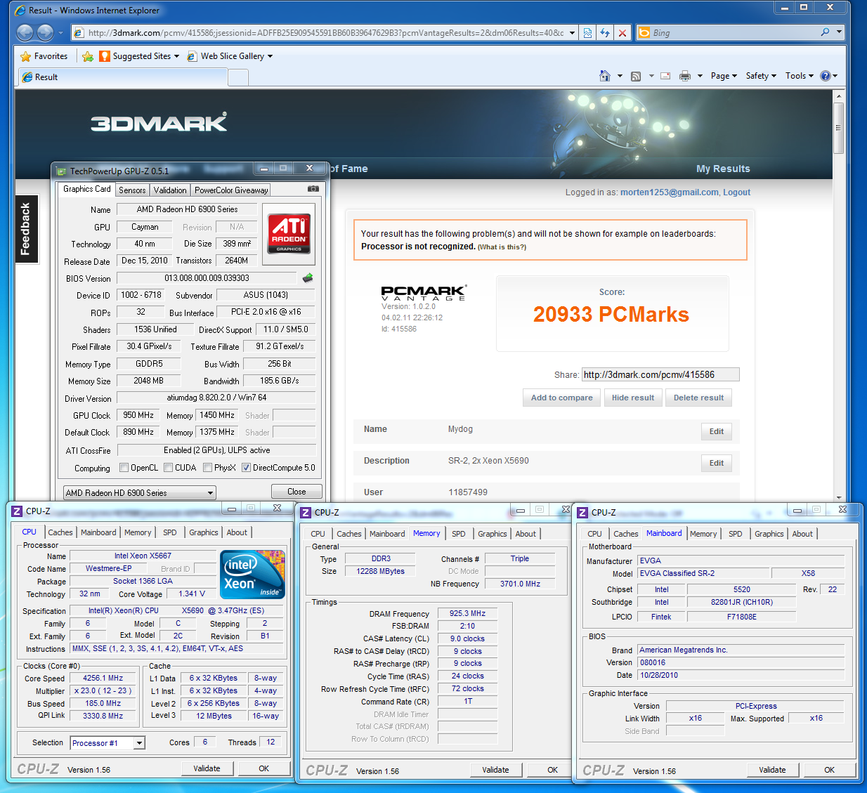

PCMark funker heller ikke skikkelig får ikke startet det etter å ha kjørt en gang, får bare feilmelding på at den ikke klarer å scanne HW. Lurer på om den ikke klarer å detecte CPUene pga at de er ESer.

Tester en runde nå på 4650MHz på CPU men kun 1850MHz på minne med slappe 9-9-9-24 timings :p

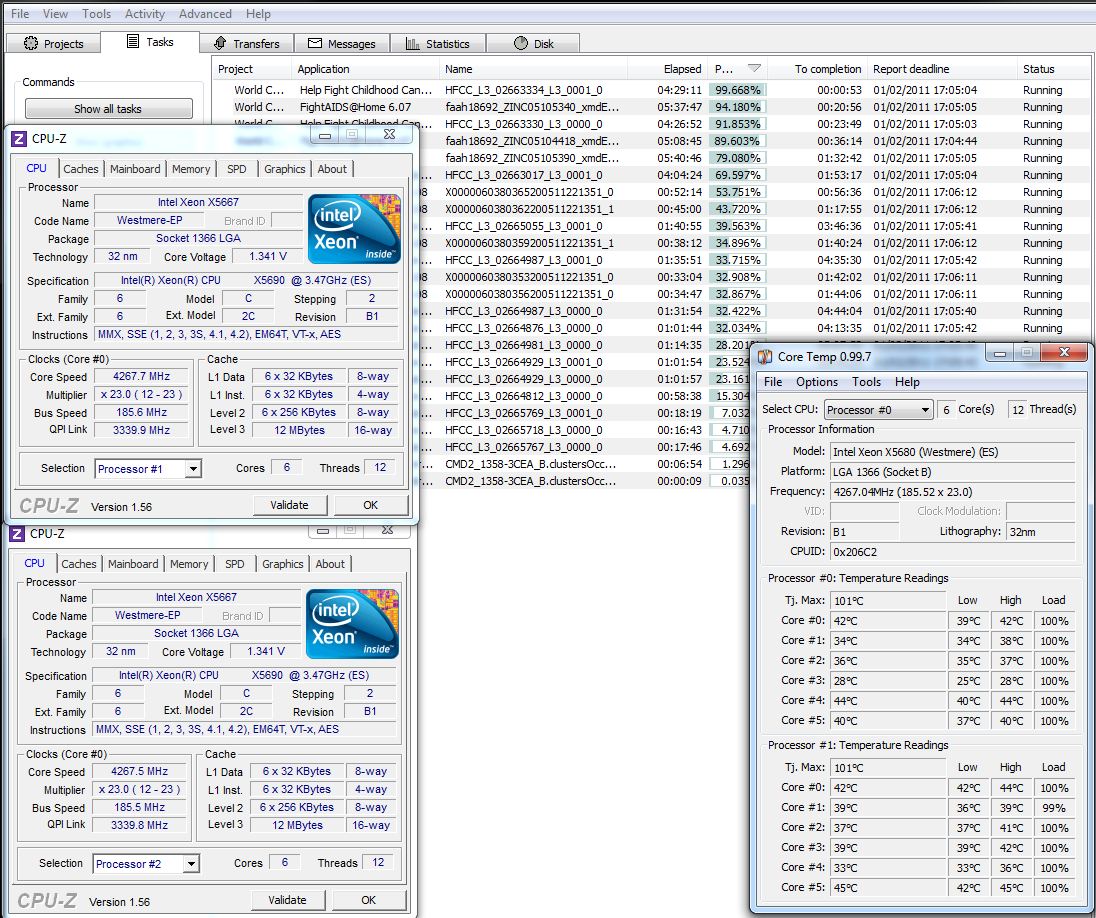

Har aldri prøvd F@H men kjører WCG på maskinen. Temps er ikke noe problem da alt er vannkjølt.
Her ser dere temps under full load på 4267 MHz.
