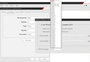

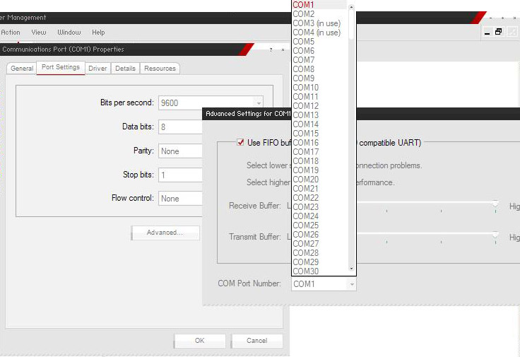

jH- Skrevet 2. august 2008 Skrevet 2. august 2008 Løste et lignende problem for en kunde på jobben ved å bytte de 2 COM-portene som modemet tar i bruk. Prøv deg frem med forskjellige, slå av og på igjen port-driverne for å starte dem på nytt.
CaZpeR Skrevet 4. august 2008 Forfatter Skrevet 4. august 2008 Løste et lignende problem for en kunde på jobben ved å bytte de 2 COM-portene som modemet tar i bruk. Prøv deg frem med forskjellige, slå av og på igjen port-driverne for å starte dem på nytt. Dette har jeg også prøvd (løste et liknende problem før med å skifte COM-portene), men hjalp ikke denne gangen. Men kunde ble utålmodig og virka som at han kunne leve med at han må ha modemet stå i pcen mens den starter opp for at den virker. Var tross alt en steingammal dell, men hadde fortsatt USB2.0.
