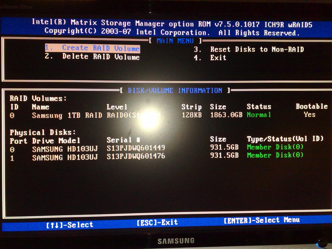

Fikk mine to Samsung 1TB-disker i går, og planen var å sette disse i raid 0.
Fulgte anvisningen i manualen, og fikk satt opp raidet korrekt (se bilde under - beklager blitzen).

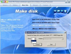

Det er ikke jmicron driver disk du skal lage men Intel ICH9R 64bit RAID/AHCI.
Men du sier du ikke har floppy - da går ikke den applikasjonen der for ditt vedkommende.

3. Kobler til floppy med 1,44MB diskett hvor jeg har extractert Intel 32-bits raid-driveren. PS: Formaterte disketten med alle alternativer huket av med unntak av "Gjør dette til en oppstartsdiskett for MS-DOS" - trengs den óg å hukes av?

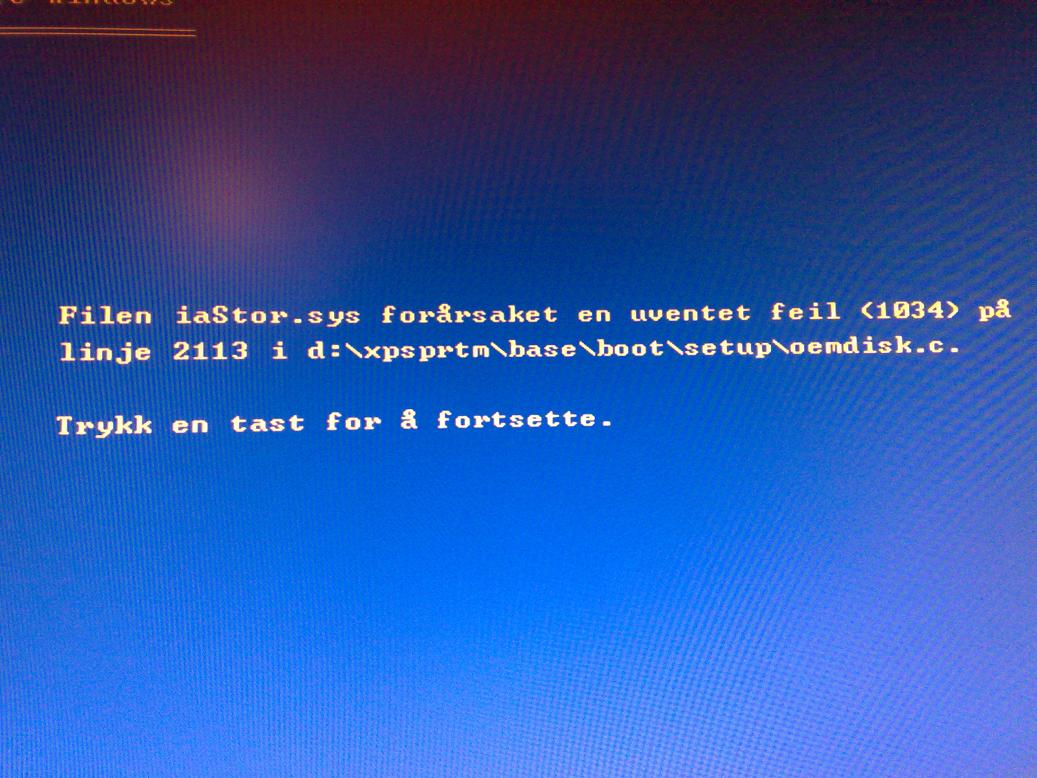

5. Så kommer det opp en feilmelding om at installasjonsprogrammet ikke finner riktig type masselagringsenhet (se bilde 2).

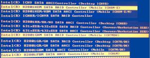

6. Jeg trykker da 'A' for å velge manuelt. Mange alternativer dukker opp (bilde 3).
7. Av alternativene har jeg prøvd:
"ICH9 SATA AHCIController <Desktop ICH9R>" og
"ICH8R/ICH9R SATA RAID Controller"

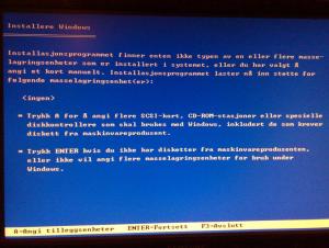

Og med begge fikk jeg opp en ny feilmelding (bilde 4).
8. Jeg trykte en tast for å fortsette uten å installere driver. Det endte med blåskjerm.

Skal jeg være ærlig så forstår jeg ikke helt hva som skjer (ikke skjer) her.
Regner med at du har brukt "riktig" iastor.sys versjon (XP 32bits) .
Btw: Om du ikke har funnet de selv , her er siste versjon fra Intel:
http://downloadcenter.intel.com/Detail_Des...51&lang=eng
Kanskje du skal prøve nLite å slipstreame ny XPCD m/IA32 driverene lagt til txtmode. Funker det ikke da vet jeg sannerlig ikke.
Skal ikke være negativ her nå, men det kan være hovedkortet ditt som spiller deg et puss.

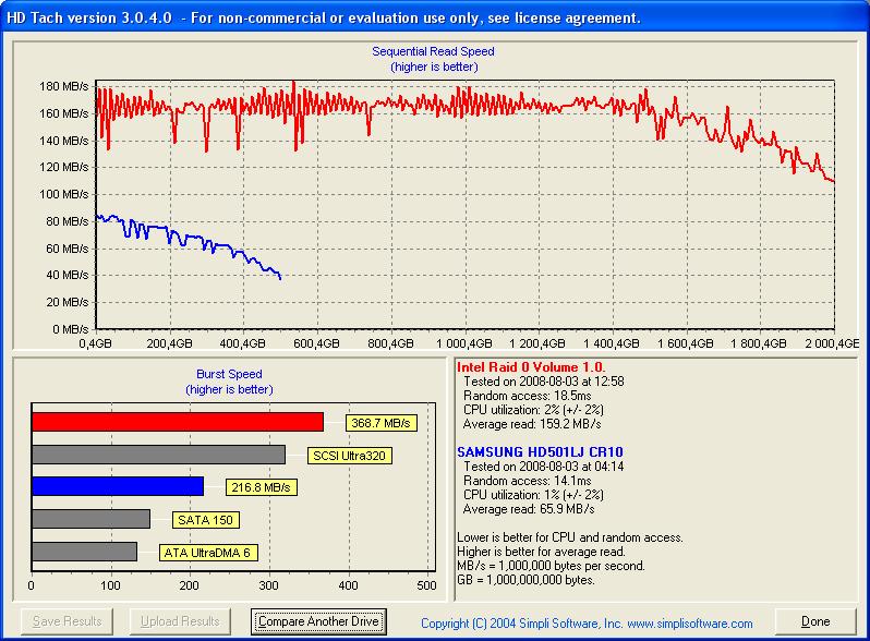

Tok og testet min gamle 500GB-disk i HD Tach nå. Tenkte jeg kunne slenge ut en sammenligning:
Samsung 500GB = 65 mb/s (nyformatert)
Samsung 2x1TB = 160 mb/s
Har installert de fleste programmene nå, og dataen slår seg av på et par sekunder, og når jeg skal slå den på så loader Windows-baren én gang over (mot 6-7 med nyformatert system med gamledisken). :)
