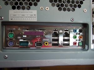

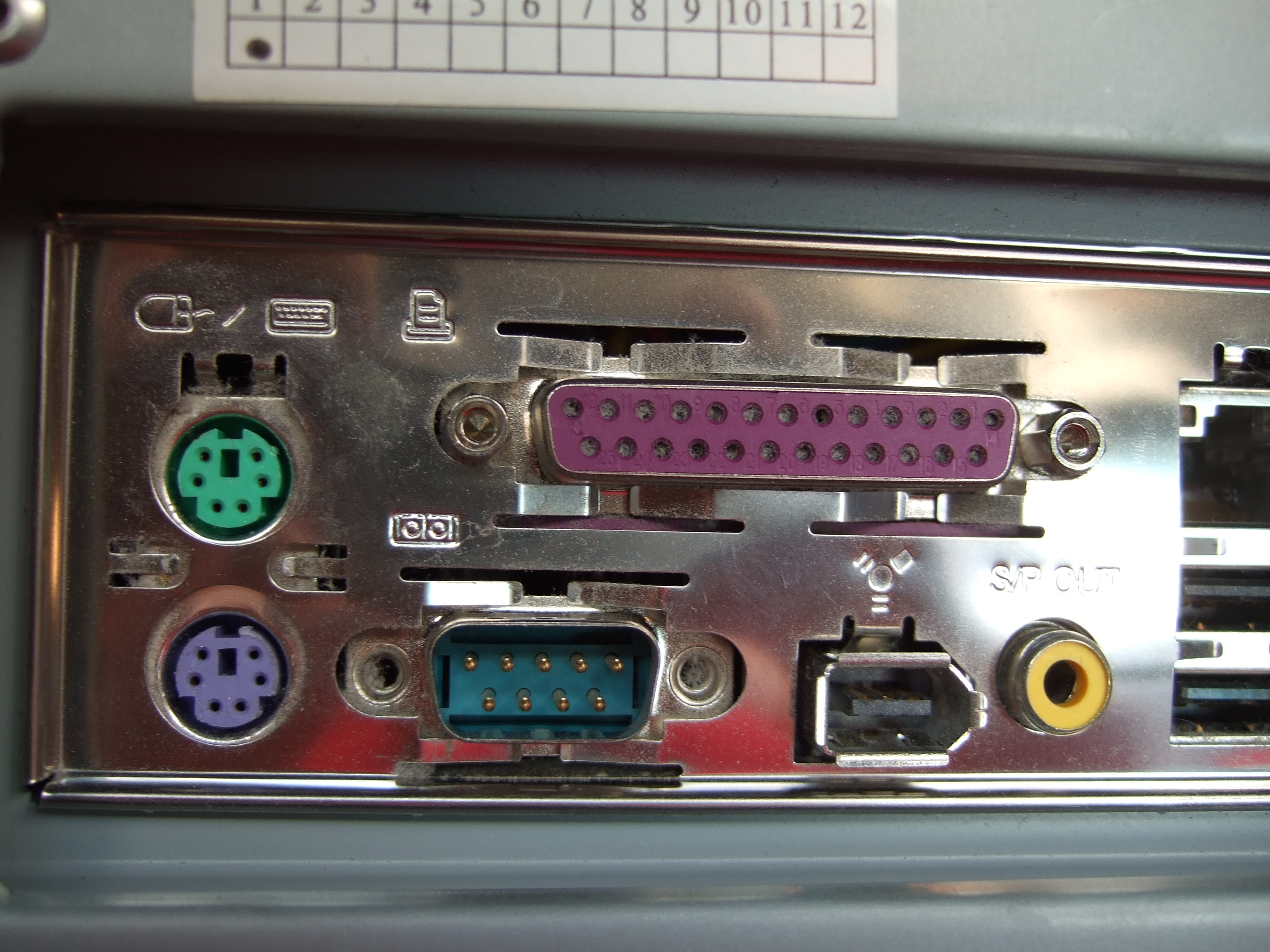

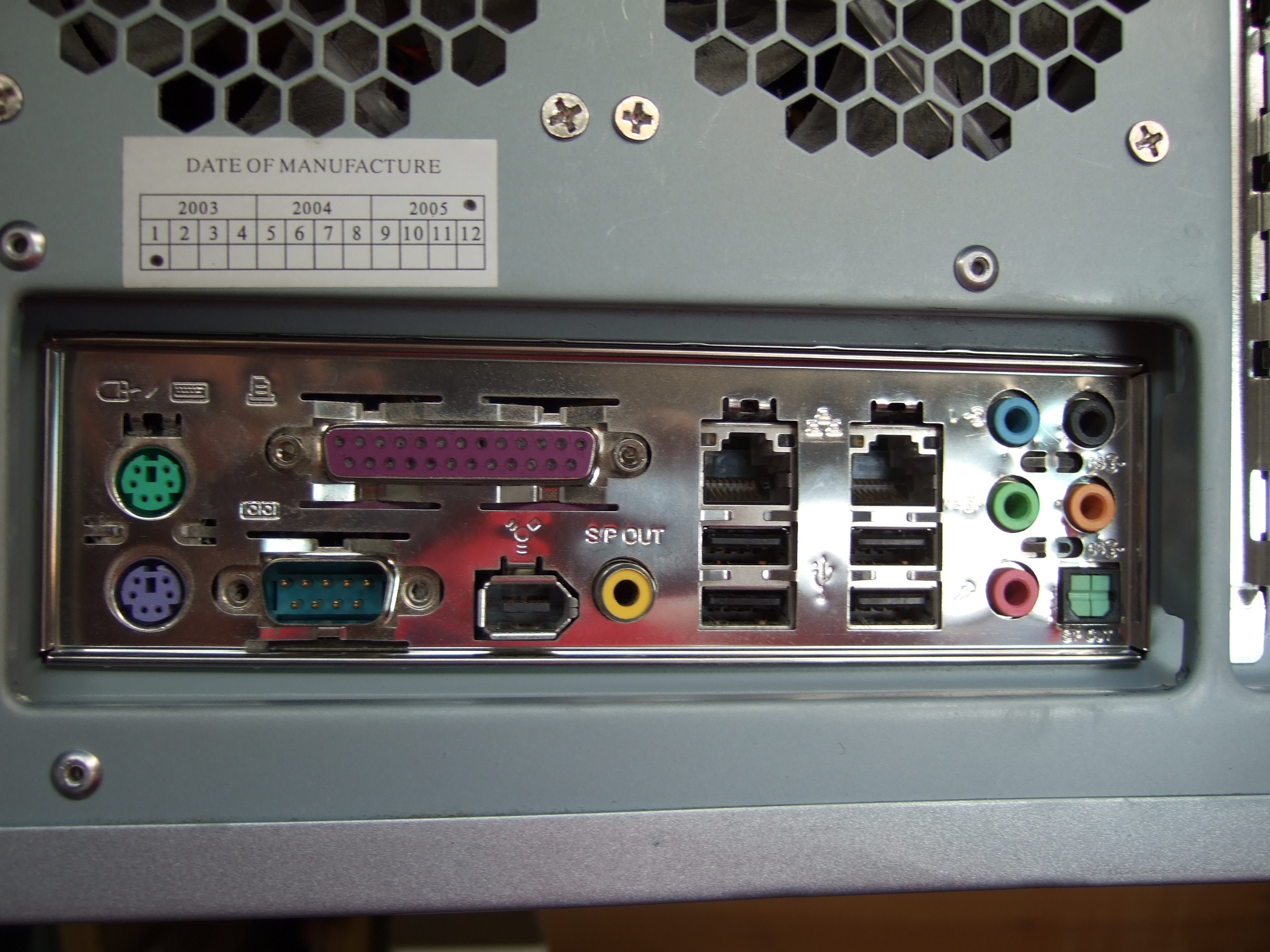

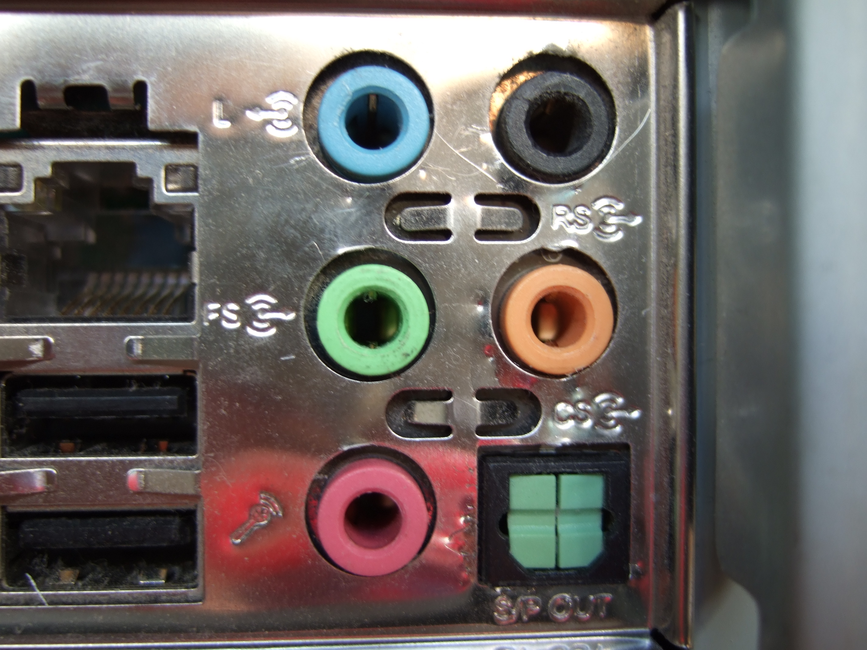

Sailfish Skrevet 24. juli 2008 Forfatter Skrevet 24. juli 2008 (endret) Sånn da har jeg funnet ut at hele navnet til lydkortet mitt er: Sound Blaster Live! 24-bit. Det er nå nesten 3 år gammelt. Fikk også tatt noen bilder av bak PCen før jeg koblet den til igjen. Hva slags muligheter har jeg til coax- eller optikkabel? eller har jeg kanskje mulighet til å velge? Legg gjerne med en ell flere link(er) om den/de kabelen(e) dere foreslår jeg bruker fra Logitech Z-5500 til PC. Edit: Måtte legge til et ord jeg hadde glemt. Endret 24. juli 2008 av Sailfish
Lefse Skrevet 24. juli 2008 Skrevet 24. juli 2008 (endret) Du kan plugge i en optisk kabel i den grønne "porten" nede til høyre på første bildet. Du kan også koble til med phonokabel på den gule utgangen under printerporten. (den store lilla) Du må koble til med mini-jack kablene som fulgte med i tillegg, da surround-lyd i spill ikke kan overføres digitalt. Endret 24. juli 2008 av Lefse
