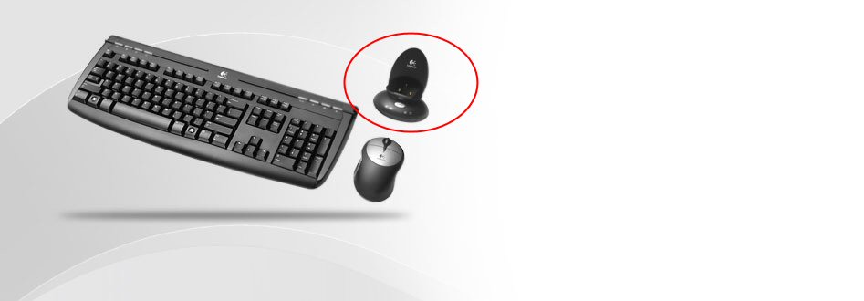

Legolin Skrevet 19. juli 2008 Forfatter Skrevet 19. juli 2008 Det er nok ikke med oppdatering av skjermbilde å gjøre (men noe annet).En LCD oppdaterer ikke skjermbilde fra topp til bunn (som CRT - refresh av hele bildet) , men den oppdaterer i matrise kun pixler i bildet som er ulike enn forrige . Så det sier meg at en slags "rulling" er en ytre påvirkning ,eller defekt skjerm. Dette gjelder uansett om man kjører med vga eller dvi . Vga (analog) stopper i skjermens ramdac , selve panelet oppdaterer bilde på samme måte uansett grensesnitt. Okei, virker som om du har greie på dette +1 Takk for hjelpen. kan feks Trådløs mus og tastatur ha innvirkning på skjermen?
Syar-2003 Skrevet 19. juli 2008 Skrevet 19. juli 2008 kan feks Trådløs mus og tastatur ha innvirkning på skjermen? Det tviler jeg på , men du kan jo forsøke å plassere radioenheten lengre vekk (om du har en slik som står på bordet). Eksempel:
Legolin Skrevet 19. juli 2008 Forfatter Skrevet 19. juli 2008 (endret) Den går over bluetooth, men da kan vi si at denne saken er oppklart. Jeg flyttet unna litt høytalere og mobil, så ser det ut som om den funker fint Da lærte jeg litt mer om skjermen da Takk for hjelpen! +1 Endret 19. juli 2008 av Legolin
