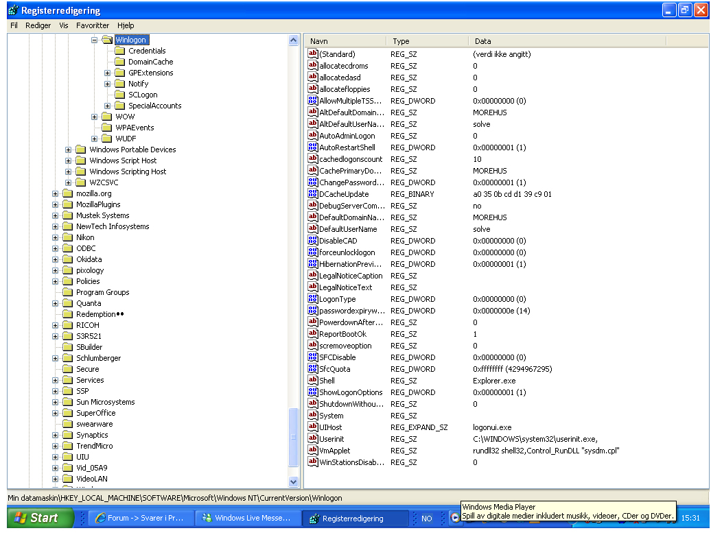

Har rensa med CCleaner.
Sjekka deretter påloggingsfilene, og ganske riktig sto 3 av verdiane på 0 og ikkje på 1.
Problemet mitt er at eg ikkje klarer å lagre endringane eg gjer på filene. Eg endrar til verdidata 1, men når maskina er restarta er verdiane tilbake til 0. Korleis kan eg få endringane til å vere permanente ?
Slik ser det ut hos meg : ( fekk ikkje til å lime inn link frå Photobucket)

Lag en ny bruker(kontrolpanel->brukerkontoer)
Reboot logg deg på den se om det samme skjer.
No beveger eg meg nok i grenseland (og sikkert litt utanfor) det eg har kompetanse til.
Eg fikk ikkje til å legge til ny brukar. Trur ikkje eg skal plage dykk meir sjølv om det hadde vore kjekt med ein "LØST" tag på tråden. Eg kan leve med ei litt tungvint pålogging inntil vidare.
