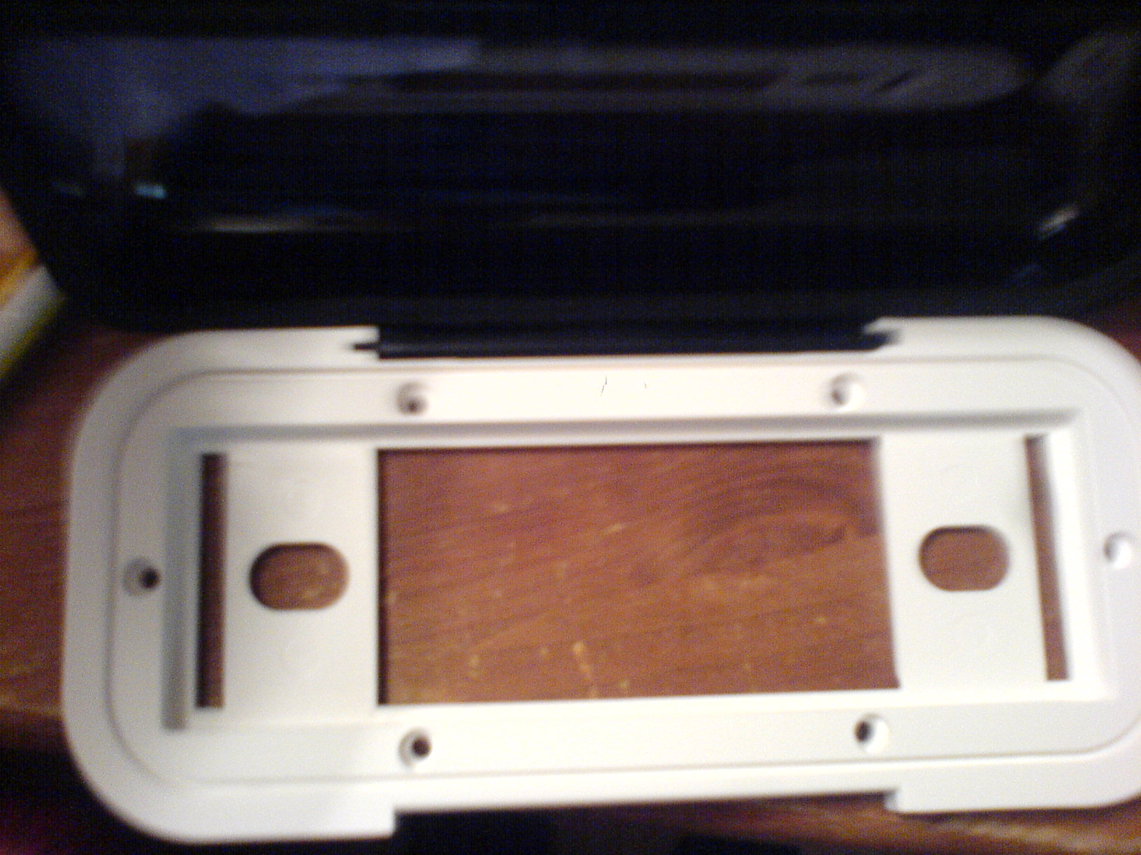

Schneiderlin Skrevet 14. juli 2008 Skrevet 14. juli 2008 (endret) Har litt problemer med en sprutboks til båt som jeg kjøpte på Netthandelen. Som du ser på bildet nedenfor så er det plastikk som dekker spilleren, å hvis den plastikken er der er det jo ikke mulig å sette inn cd spilleren. Noen som vet hvordan jeg kan fjerne dette? Skal jeg bare skjære det vekk eller noe? For jeg så på dette sprutdekselet her også http://www.maritim.no/product.aspx?id=1485...upkey=006002130 Der viser det også plastikken som dekker. Slik viser de det på netthandelen: http://netthandelen.no/visAuksjon.aspx?Auk...67&StuntID= Endret 14. juli 2008 av TheKaptain
KenBjork Skrevet 14. juli 2008 Skrevet 14. juli 2008 Hei Det er flise tynt i kanten det der, tapetkniv så er det borte på ett blunk. Ser du har kjøpt kun deksel, den du linket til på netthandelen er den beste å bruke egentlig. Har en selv og den er påtte-tett, er ikke antydning til fukt eller saltstøv inni spiller/boksen. Maritim har den også http://maritim.no/product.aspx?id=21944&am...upkey=006002130 dog ikke bilden men dette er boss-marine mrh7 Mener selv at boss-marine mrh7 er alfa-omega i båt.
Schneiderlin Skrevet 14. juli 2008 Forfatter Skrevet 14. juli 2008 (endret) Har ikke kjøpt kun deksel, har boksen også EDIT: En ting til. Hva me kabler, må jeg kjøpe noen ekstra å henge på de bak sprutboksen? for de er jo veldig korte. Å bak boksen er det ingen kabel som skal gå i batteriet, tror du jeg må skru opp bak boksen da for å ta ut kabelen som skal i batteriet? Endret 14. juli 2008 av TheKaptain
KenBjork Skrevet 14. juli 2008 Skrevet 14. juli 2008 (endret) jeg kjøpte min boss mrh7 hos maritim, og der var det ikke noe problem med kabellengder. Men inni boksen, monterte jeg på ledningene som er fra førBILSTEREO ISO-KONTAKT Disse iso-kontaktene fås på de fleste butikker rundt om, expert, elkjøp osv Følg anvisninger som følger med isokontaktene for farger til ledninger. Vet ikke hvordan du vil koble i din båt... flere måter ha den på konstant strøm eller på konstant strøm for spillerns memory og strøm via tenning/hovedstrømbryter Ikke skrue opp bak boksen der ledningene kommer igjennom nei, for de er forseglet/tettet og blir bare unødvendig jobb og mer arbeid Endret 14. juli 2008 av KenBjork
