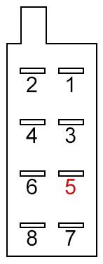

etter det jeg ser er det den kabelen som er blå med hvit stripe som skal til remote på forsterkeren.
evt skal den kobles inn på ledning nr 5 her, det er bare å følge den og se hvor den ender.
