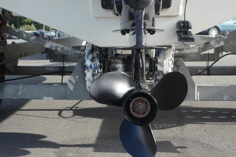

post-165705-1216454354_thumb.jpgSiste nytt
Høydejustering var ikke mye feil men motoren var skjev (ut-av-lodd) selv om braketten ikke stod skjevt på hekkplaten. Mao så er hekkplaten skjev. Har lagt ved bilde som viser motorens kavitasjonsplate i flukt med kjølen. Så langt er alt bra men det hjalp bare ikke. Krenger desverre til venstre fremdeles. Neste steg nå er å prøve en annen Oceanmaster 550 og om den oppfører seg likt. Videre behandling avventer dettepost-165705-1216454354_thumb.jpg
Ja det såg jo riktig bra ut det der.
Har nå uansett fått rettet på noe, så det er nå positivt da.
