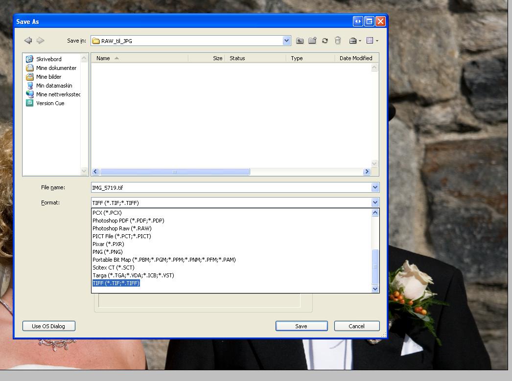

Felon Musk Skrevet 6. august 2008 Skrevet 6. august 2008 Jeg har problemer med å få konvertert fra raw (.CR2) til Jpeg i Adobe Photoshop CS3. Hvis jeg bruker Canons Digital Photo Professional til å konvertere går det helt fint, men hvis jeg skal bruke Photoshop så klarer jeg bare å velge TIFF-format, ser ikke noe mulighet til å velge JPEG.. Legger ved et bilde så dere kan se hva jeg mener. Noen som vet?
jpsalvesen Skrevet 6. august 2008 Skrevet 6. august 2008 Då må konvertere bildet til 8bits/kanal før du kan lagre som JPEG. Måtte knote litt jeg også før jeg forstod det ..
Felon Musk Skrevet 6. august 2008 Skrevet 6. august 2008 Då må konvertere bildet til 8bits/kanal før du kan lagre som JPEG. Måtte knote litt jeg også før jeg forstod det .. Sweet! Takk for hjelpen
