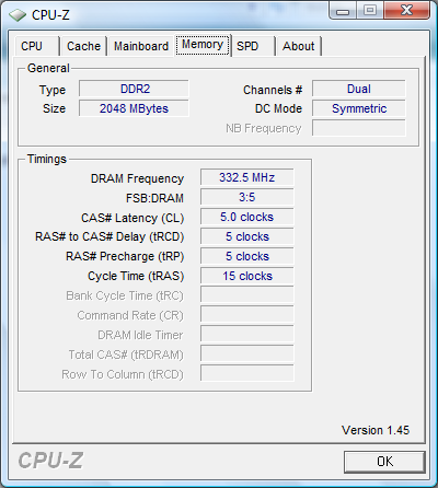

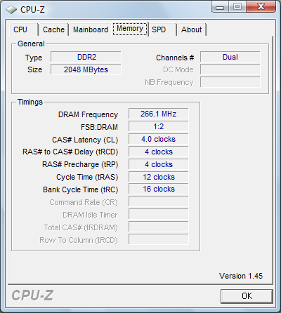

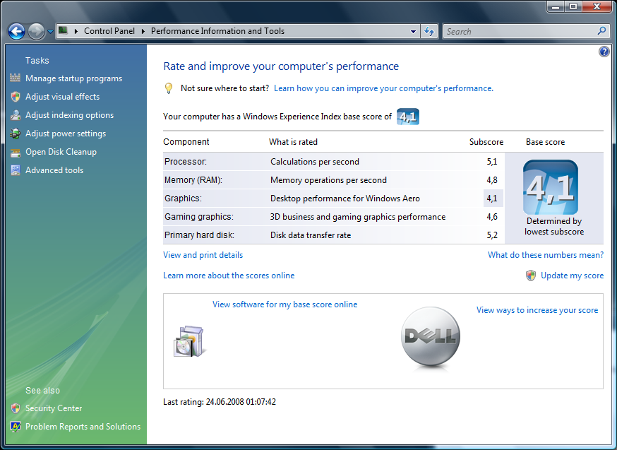

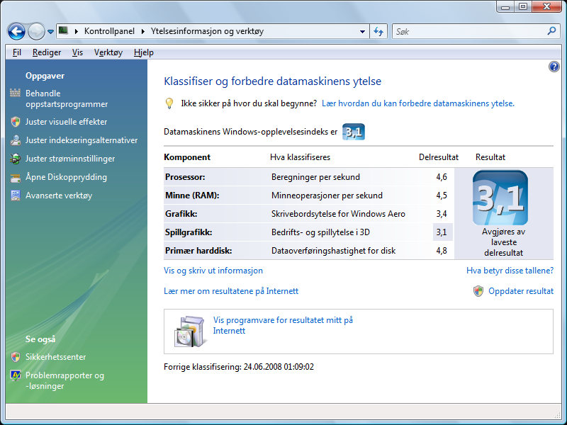

Jeg tror ikke resultatet ditt er så forferdelig gale. Jeg tok en kjapp test på de to maskinene her i huset som har Vista (to bærbare) og fant følgende:
Maskin 1:
- DDR-667 (332,5 MHz)
- 2 GB, dual-channel (2 x 1 GB)
- Intel GM965 Express
= 4,8 poeng
Maskin 2:
- DDR-533 (266,1 MHz)
- Intel i945GM
= 4,5 poeng
Så det skal stemme ganske bra at du får 5,3 poeng med dual-channel og DDR-800 (400 MHz). Hvis du skulle fulgt mønsteret på maskinene mine, så skulle du faktisk ha hatt mindre enn 5,3 poeng. :p
