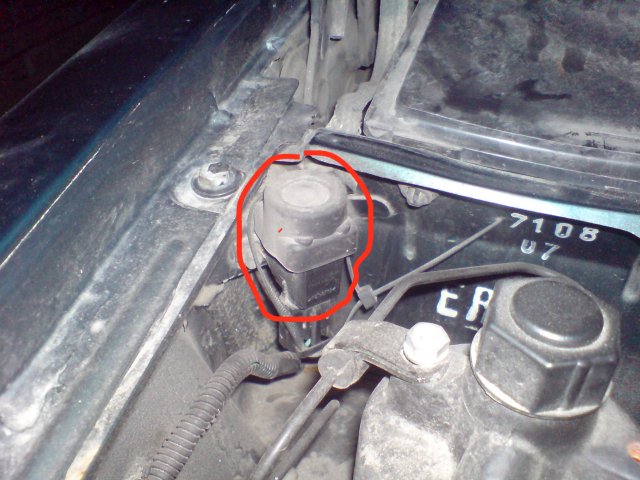

Trykkbryter i hjørnet av motorrommet. Hva er den til?
Denne er for bensinkutt-systemet. Dvs, om bilen velter, kolliderer eller lignende, så kutter den drivstoff-tilgangen. Et trykk på denne, og drivstoffet kan flyte som vanlig igjen.
Mener det står noe om denne i brukermanualen til bilen...
Dette stemmer.
Om bilen ikke starter en dag, sjekk denne først!
Slår du ved siden av den eller på den- slår den ut- og da får du ikke start på bilen.
En kompis av meg glapp clutchen på sin Berlingo, som førte til at bilen hoppet brått fremover. Dette førte til at denne bryteren slo ut, og bilen startet selvsagt ikke igjen. Er altså ikke så veldig mye som skal til.
Steike, da må bilen jaggu ha hoppet fremover! :roll: Har hatt diverse franske med denne bryteren, og har kjørt temmelig hardt, og har aldri opplevd at bryteren har slått ut. Selv etter en relativt hard påkjørsel bakfra skjedde det ikke noe.
Ja, jeg satt på og det rykket rimlig heftig :)
Jeg har blitt påkjørt to ganger uten at den har slått ut. Bakfra og fra siden. Slo ikke ut noen av gangene. :p
Sikkert litt opp og ned på hvor mye som skal til, sikkert mulig og stille på ett visXD
